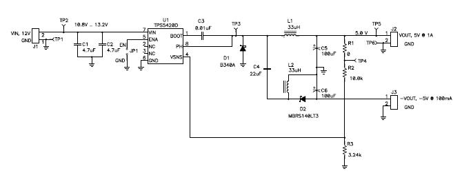

#1015357
Zur symmetrischen Spannungserzeugung mit einem Wandler kann man folgende
Schaltung verwenden. (Is zwar fuer 12V kalkuliert, kann aber mit der
SwitcherPRO SW auch fuer Vin=7.5V berechnet werden) Der TPS5410 ist die
1A Variante aber sonst identisch zum TPS5420.
Dazu passende AppNote fuer negative Spannung
http://focus.ti.com/analog/docs/techdocsabstract.tsp?familyId=751&abstractName=slva257a
Eine negativer LDO ist bspw.
http://focus.ti.com/docs/prod/folders/print/ucc284-5.html
Fuer positiven LDO bspw.
http://focus.ti.com/docs/prod/folders/print/tps76733.html
OP #1015409
@Josef Warta:
Danke für die Schaltung, gibt es hierfür weitere Informationen?
Ich habe die Schaltung sonnst nirgends so gefunden...
Die Idee nur einen Regler zu nehmen gefällt mir, da habe ich weniger
Probleme mit der Synchronisation und die ev. Reste einer Störfrequenz
kann ich einfacher digital rausfiltern.
#1016043
Die Schaltung ist ein klassischer Buckconverter. Der Schalttransistor
ist im IC integriert und arbeitet zusammen mit der Freilaufdiode D1 als
Buckconverter/StepDown Wandler.
Die negative Spannung wird aus einer Wandlerschaltung (SEPIC Topologie)
bestehend aus C4 ("Schaltelement"), L2 (Speicherdrossel), D2
(Freilaufdiode) und C6 (Filterkondensator) erzeugt.
Der Widerstandsteiler bestehend aus R2 und R3 bestimmen die positive
Ausgangsspannung. Der Regelkreis kontrolliert nur die positive
Ausgangsspannung - dies bedeutet, dass der negative Ausgangskreis
ungeregelt und abhaengig von der positiven Ausgangsspannung ist.
Der Buckconverter kann mit der SwitcherPRO SW konfiguriert werden.
Dieses Tool erzeugt Schaltplan, Simulation und Layoutvorschlag. Der
SEPIC Teil muss dann noch eingefuegt werden.
http://focus.ti.com/docs/toolsw/folders/print/switcherpro.html
