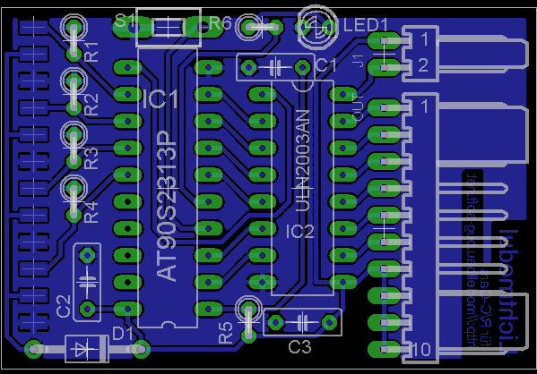

von Björn R. (sushi)
Habe mich jetzt mal an das Layout gewagt. Ist das so brauchbar, oder
haut der Platinen-HErsteller mir das um die Ohren? Ich hab noch nie eine
Platine bestellt... Speziell was Abstände/Raster usw. angeht, hab ich
mich jetzt einfach mal an die Standard-Werte von Eagle gehalten. Den
Piepser hab ich durch 2 Pins ersetzt, den kann man dann extern
anschließen bzw. falls es doch mehr sein soll, eine "richtige" Hupe.
Suboptimal ist noch das mit der Schrift, kann man die nicht invertieren?
Also ich hab ja mein großes GND-polygon, dass da die Schrift einfach
rausgeätzt wird (Also auf dem bildschirm die Schrift dann schwarz mit
blauem Hintergrund quasi..)
Wo kann man denn bei Eagle einstellen, wie viel "Luft" er beim RATSNEST
lassen soll? Kommt mir so eng vor...
LG, Björn
von dg2mmt (Gast)
Das Layout sieht soweit ganz gut aus. Wenn du Platinenfläche sparen
willst, dann kannst du sicher rechts unter dem Stecker die Platine um
einige mm kürzen.
Was mich wundert, dass du bei beengten Platzverhältnisse auf bedrahtete
Bauteile setzt und nicht auf SMD.
Was soll der Treiber denn ansteuern? Der ist ja doch recht kräftig.
Vielleicht reicht an der Stelle ja auch ein 8-bit Schieberegister mit
OD-Ausgängen...

von Jens G. (jensig)
musste mal versuchen, die Schrift auf irgendeinen Restrict Layer zu
setzen. Dann sollte die Stelle vom Polygone verschont bleiben.
von dg2mmt (Gast)
Grad ist mir noch etwas aufgefallen: wenn du R6 und LED1 um 180° drehst,
dann liegt die Leiterbahn nicht so knapp am Platinenrand.
Die Kupferfläche ist deutlich weiter vom Rand entfernt als die
Leiterbahn.
Hast du schon einen DRC über das Layout laufen lassen? Der sollte solche
Sachen eigtl schon anmeckern.
So, danke nochmal! Habe jetzt die LED und den Widerstand verdreht,
besser isses tatsächlich. Ich hab keine SMDs verwendet, weil ich da
keine Ahnung von habe, nur nen normalen Lötkolben, und die bedrahteten
Bauteile vom µC bis zum Widerstand massenweise hier... Habe bisher alles
in Lochraster aufgebaut. Und ich hab mal ne Platine mit Edding gemalt
und dann geätzt, hat funktioniert, die die Ätzerei ist ätzend, da hab
ich auch keine Lust auf das Photo-Zeug, da kann ich die lieber
herstellen lassen. Der Aufbau auf der Edding-Platine wa jedenfalls
größer als der auf Lochraster^^
So dann werd ich mal nen Versuch starten mit einer Bestellung...
LG, Björn
