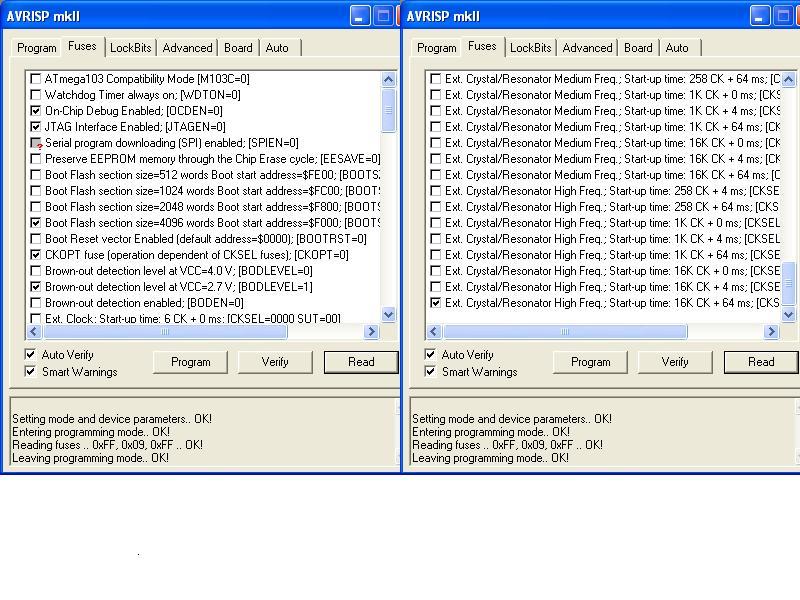

OP #1015453
floating point wrote:
>>... ausser die Fuse?
> Vielleicht Probleme mit dem MEGA103 Modus?
Wenn ich den 103 Modus abschalte dann doch per Fuse? ODER
Ich hänge mal einen Screenshot von meinen Fuseeinstellungen an.
Es sind alle Fuse abgebildet die ein Häckchen haben.
Ich hätte schon noch einen neuen Mega hier will nur sicher gehen das es
wirklich am Mega liegt was ich eigentlich nicht glaube.
Ich denke es ist irgendeine Einstellung.
Das einzig komische ist der eine läuft wie oben schon beschrieben und
der andere nicht?!?!
Achja die LockBits stehen alle auf MODE 1.
Danke schonmal für die Unterstützung
Ich hoffe die Bildformate passen :-|.
Thomas
#1015471
welche Taktung hast du beim ISPMK2 eingestellt? Damit der funktioniert,
muss die Frequenz < 1/4 der des Controllers sein.
Ich bin nicht sicher wie der Mega128 ausgeliefert wird, der Mega32 wird
mit 1Mhz internem Takt ausgeliefert, d.h. du solltest mit < 250khz fuer
den MK2 arbeiten.
Kannst du denn mit dem MK2 die Typbezeichnung auslesen?
Gruesse
  Markus

#1015634
Thomas S. wrote:
> Ich habe 4MHz eingestellt da der externe Takt 16MHz sind habe aber zum
> Test auch andere wie 125kHz oder 250kHz oder 1MHz etc. eingestellt.
> Lesen und schreiben kein Problem.
> Nur passiert nichts.
Also auch wenn eine externe Taktquelle vorhanden ist, die Fuses aber auf
internen Takt eingestellt sind, dann wirkt sich der externe Takt nicht
aus. Mit 125kHz haette das dann aber funktionieren sollen...
Wenn du das Programm einspielst, dann liesst er ja eigentlich das
Programm nochmal aus und vergleicht die beiden Programme, das steht dann
unten in diesem kleinen Status fenster beim Flashen. Ist da eine
Fehlermeldung?
> Was meinst Du mit Typenbezeichnung auslesen sorry bin noch Anfänger.
> Wenn Du mir sagst was Du meinst und wie es geht kann ich es probieren
Hmm, hab mir gerade deinen Screenshot mit dem AVR Studio bei mir
verglichen, und das sieht nen bischen anders aus. Ich hab noch ein
weiteres tab "Main" vor "Program", wo man die Signatur des Controllers
auslesen kann.
Was fuer eine Version benutzt du vom AVR Studio?
Gruesse
  Markus
