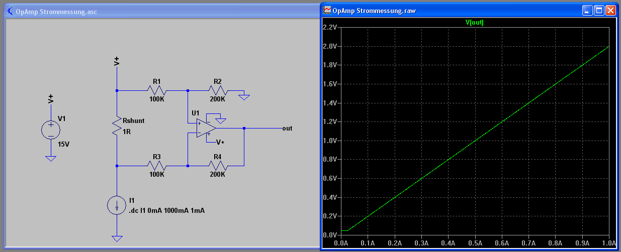

Hallo Leute, ich hänge gerade an einem Problem fest und hoffe, Ihr könnt mir mit ein wenig KnoffHoff auf die Sprünge helfen. Habe bereits dutzende Application Notes durchgearbeitet, aber ich scheine wohl der einzige zu sein, der sich mit soetwas rumschlägt... ;-) Ich möchte über einen ADC eine Strommessung durchführen (0-1000mA). Ein als Differenzverstärker beschalteter TLV271 rail-to-rail OpAmp (single supply-Versorgung) verstärkt den Spannungsabfall am Messwiderstand (1 Ohm / 1%) um Faktor 2 und gibt ihn an den ADC weiter. So weit so gut, funktioniert an sich - in der Simulation sowie auch beim Prototypen vor mir. Allerdings kann selbst der beste OpAmp auch völlig unbelastet (hier: ADC) nicht ganz an seine Rails "heransteuern", sodass der TLV271 bei kleineren Strömen im mA-Bereich in die Sättigung fährt (dauerhaft zwischen 10 und 50mV am Ausgang). Zur Verdeutlichung habe ich die Schaltung samt Simulationskurve angehängt. Würde mich freuen, wenn Ihr da ein paar Tipps bereit hättet, ist ja an sich eine ziemlich alltägliche Situation... Vor einer zusätzlichen negativen Spannungsversorgung des OpAmps will ich zwingend absehen - kann ja auch nicht Sinn der Sache sein bei so einer "billigen" Strommessung. Ich habe da bereits an eine definierte Vorspannung gedacht, die als Offset summiert wird... Wie löst Ihr dieses Problem bei euren Projekten? Grüße, Marco
was auch immer du vor hast. Der OpAmp kann gar nicht bis an seine Versorgungsspannung Aussteuern. D.h. entweder du definierst also z.b. 0,1V als 0,0A oder du gibst ihm mehr Versorgungsspannung. Ich würde allerdings die ganze gerade einfach um 0,1V verschieben und den Umrechnungsfaktor umstellen. fertig.
Wenn du richtig gelesen hättest wüssest du, dass ich soweit bereits von selbst gekommen bin....
achso das meintest du mit dem "Vorsprung"... ja dann klar. Mach das!
Na, ich wäre trotzdem über Erfahrungen von eurer Seite dankbar.... Danke!

Hallo Marco, > ich hänge gerade an einem Problem fest und hoffe, Ihr könnt mir mit ein > wenig KnoffHoff auf die Sprünge helfen. Habe bereits dutzende > Application Notes durchgearbeitet, aber ich scheine wohl der einzige zu > sein, der sich mit soetwas rumschlägt... ;-) Du bist sicher nicht der einzige, der das Problem hat. Die meisten anderen verwenden aber dazu spezielle "Current Sense Amplifiers", z. B. solche von Maxim: http://para.maxim-ic.com/en/search.mvp?fam=cs_amp&tree=amps Das sind ICs, die die von Dir angesprochenen Probleme intern lösen. Von anderen Firmen (Analog, TI u. ä.) gibt es bestimmt ähnliche Lösungen. Gruß, Michael

Also aus "Erfahrung" kann ich jetzt nicht sprechen, da ich noch nie 0mA messen wollte ;-) Ich denke, die zwei möglichen Lösungen hast Du Dir schon selbst aufgezeigt. Wenn's nun nicht unbedingt bis 0mA runtergehen muss, könntest Du vielleicht auch die Verstärkung erhöhen, dann erreichst Du die Sättigung bei kleineren Strömen. Ansonsten hilft nur noch ein Wunder :-)
Fuer Strommessungen verwende ich 'Current Shunt' ICs. Hat den Vorteil, dass die Rueckkopplungswiderstaende mit entsprechend hoher Genauigkeit und Temperaturdrift bereits integriert sind. Und die neuen ICs sind auch nicht wesentlich teuerer als ein Standard OPAMP. Beispiel: http://focus.ti.com/docs/prod/folders/print/ina210.html Einfach mal kostenlose Muster anfordern!

Das Innenleben des TLV271 kenne ich nicht, würde aber testweise am Ausgang einen 1k Widerstand nach GND legen. Damit müßte der Ausgangspegel auf 0mV kommen. Wenn nicht, sollte eine Diode am Ausgang dafür sorgen, daß der 271 keine Restspannung an den Widerstand abgeben kann. Verstanden?
Hallo Leute, vielen Dank erstmal für eure zahlreichen und schnellen Antworten! @Michael: Das könnte tatsächlich eine elegante Lösung darstellen. Werde mich mal informieren und dann näheres posten! @Anselm: Wie bereits von Martin richtig erwähnt, SwitcherCAD. Hat zwar eine recht eigenwillige Bedienung, macht seine Sache aber sehr gut (Target/IBF o.ä. könnten sich da mal eine ganz dicke Scheibe abschneiden...). @Stefan: Gerade kleine Ströme müssen recht genau erfasst werden können (habe noch einen zweiten über FETs geswitchten 0.1%-Messwiderstand - eine Art Bereichsumschaltung - für die kleinen Ströme von einigen µA bis 20mA, aber auch hier besteht das Problem). Und ja, wenn du mir zeigst wie, könnte ich auch eine Wunderschaltung bauen. ;-) @Josef: Auch hier mache ich mich mal schlau! @Gast: Bei belasteten Ausgängen setzt die Sättigung gewöhnlich noch ein ganzes Stück früher ein. So >10k anlegen habe ich mir auch schon überlegt, aber an sich müsste ein OpAmp auch völlig hochohmig verschaltet richtig funktionieren. Grüße, Marco

>Bei belasteten Ausgängen setzt die Sättigung gewöhnlich noch ein ganzes >Stück früher ein. Mein Vorschlag war ein Widerstand vom Ausgang gegen Masse und nicht gegen Vcc. Da ist dann nichts mit Sättigung.
Gast wrote: > Mein Vorschlag war ein Widerstand vom Ausgang gegen Masse und nicht > gegen Vcc. Da ist dann nichts mit Sättigung. Oh doch, das ist ja gerade das Problem bei der single supply Versorgung: An den Kollektor-Emitter-Übergängen im OpAmp fällt bei Vollaussteuerung gegen eine Versorgungsleitung (Rail, d.h. Masse oder Vcc) immer etwas Spannung ab. Beim TLV271 sind es trotz rail-to-rail Feature eben um die 30mV, d.h. bei +5V-Versorgung ist der Ausgang von ca. 0.03V-4.97V aussteuerbar... Deckt sich das mit eueren Erfahrungen? Und nutzt ihr eigentlich immer gleich Spezial-ICs für eine simple Strommessung? Grüße, Marco

Gast wrote: > Daß CMOS OpAmps Kollektor-Emitter Übergänge haben, ist mir neu. Aber man > lernt ja gerne dazu :-( Du weißt schon was ich meine. Auch die Drain-Source-Strecken eines CMOS-OpAmps lassen sich nicht absolut ohne Spannungsverluste durchschalten... Ich lasse mich aber gerne eines besseren belehren (bei weniger als 500µV wäre ich schon zufrieden), der TLV271 scheint es jedoch nicht wirklich zu können. Wenn es dahingehend bessere (und trotzdem nicht viel teurere) Bausteine gibt, wäre ich auch für eine Empfehlung dankbar. Grüße, Marco

Es könnte daran liegen, dass der TLV271 R2R Output hat, nicht aber R2R Input. Vielleicht hilft z.B. der TS912, der R2R für beides hat.
BMK wrote: > Es könnte daran liegen, dass der TLV271 R2R Output hat, > nicht aber R2R Input. > > Vielleicht hilft z.B. der TS912, der R2R für beides hat. Das ist irrelevant, da die Eingänge durch die Spannungsteiler nie in die Nähe der Rail-Spannungen gelangen. @Michael, Josef: Habe mir die Current Sense Amplifier mal angeschaut (auch bei anderen Herstellern als Maxim/TI), diese triffen aber meinen konkreten Anwendungsfall eher nicht. Zunächst sind die Verstärkungen (ab 20V/V) für meine Messwiderstände (47 Ohm / 0.1% für Kleinsignale bis 20mA; 1 Ohm / 1% für höhere Ströme bis 1A) viel zu hoch. Wie aus meinem Schaltplan ersichtlich, ist die Verstärkung aktuell auf 2 festgelegt - bei höherem Gain müssten die Messwiderstände kleiner werden, und dann wirds bei der gewünschten Genauigkeit wieder recht teuer. Stichwort Kosten: Das ist der zweite Haken an den Teilen. Ich habe 4 Sink/Source-Ausgänge mit wie erwähnt je zwei Messbereichen zu beschalten, macht zusammen 16 Messpunkte. Ein TLV274 mit vier OpAmps kostet um die 50ct (also zusammen gut 2€), ein Current Sense-OpAmp mit einem Kanal ab ca. 90ct (also zusammen min. 14€). Und das läppert sich mit der Stückzahl... Ich hoffe, ihr habt noch ein paar Vorschläge. Muss doch jemanden geben, der mit einem Brot-und-Butter-OpAmp mal Stom gemessen hat. :-) Grüße, Marco

INA138/168 Gruß Sascha

Was spricht denn gegen die Offsetspannung? Du koenntest das rechte Ende von R2 an feste 0.2V (die koennte man einmal zentral fuer alle Messkanaele erzeugen) legen und in Software 0.2V von der Messung abziehen. Oder die irgendwie erzeugten 0.2V mit einem freien ADC-Kanal messen und den so gemessenen Wert abziehen, dann muss die Spannung nicht mal stabilisiert sein (aber brummfrei). Das sollte in diesem Fall mit Bauteilen fuer insgesamt < 30 Cent zu erledigen sein.
Du könntest ja auch am OpAmp ein Offset von 0,7V erzeugen und die dann mittels Diode und Widerstand wieder auf 0,0V runterziehen. Je nachdem wie stark dein ADC den Ausgang belastst könnte das funktionieren.
Grundsaetzlich zum Thema Strommessung: 1 Ohm fuer 1 Ampere Bereichswert bedeutet 1Volt Spannungsabfall und 1W Verlustleistung. Die dabei entstehende Temperaturerhoehung beeinflusst wiederum den Widerstandswert! Ist da noch eine genaue Messung moeglich? Beeinflusst doch die gesamte Messung. Eine Messung sollte eigentlich die zu untersuchende Schaltung nicht belasten. Also der Messwiderstand bei Strommessung gegen 0 und bei Spannungmessung gegen unendlich gehen
