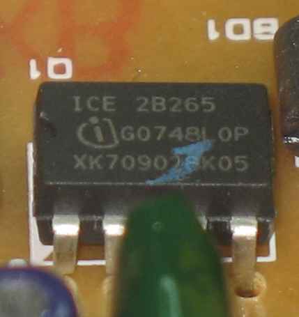

in einem Schaltnetzteil eines Sat-Receivers ist folgendes IC verbaut. Da
dieses Netzteil die Arbeit verweigert, vermute ich, dass das IC defekt
ist.
Wer kann mir helfen, einen Ersatz zu finden oder wenigstens das
Datenblatt?
Gruß Gerd

Ich weiß, das die nicht mehr viel kosten. Allerdings habe ich mich
gerade in die Misere vertieft und will das Teil zum Laufen bringen.
Reiner Ehrgeiz.
Ich werde mal den Elko (1µF/50V) wechseln, der an Pin 1 des ICs hängt.
Sollte der für den Softstart sein. Und den Elko (47µF/50V), der auf PIN
7 (Vcc) angeschlossen ist. Leider habe ich nur normale 105°-Typen da.
Gast #1015941
Leider nein. Beide gerade getauscht. die Zwischenkreisspannung ist da,
aber keine VCC.
Das ist jetzt der dritte Sat-Receiver, bei dem das Regler-IC nicht mehr
funktioniert. Bei den beiden anderen, konnte ich das IC bei Farnell
besorgen. Der erste lief auf Anhieb wieder.
Das Netzteil des zweiten liefert zu wenig Spannung, da muss ich nochmal
weiter suchen.
Und jetzt dieses. Da wird die Besorgung des ICs schwierig.

Eine Rückmeldung:
Der Receiver lebt wieder. Es war der berühmte Elko und zwei Lötstellen
am Übertrager. Die Lötstellen fand ich nur, weil ich am Übertrager
rüttelte und auf einmal Spannung da war (keine Angst: alles mit
Trenntrafo). Die Lötstellen sahen ganz normal aus, ich sah nicht einmal
einen Riss. Nachdem ich diese entzinnt und neu verlötet hatte, lief der
Receiver.
Der zweite Receiver scheint ein größeres Problem zu haben. Da ist das
Schaltregler-IC ein DM0265R von Fairchild. Das IC war definitiv defekt
und wurde gewechselt. Jetzt pumpt aber der Vcc-Zweig am IC zwischen 8,6V
und 16,8V. Anscheinend startet der Regler und bei 16,8V geht er in
Überspannungs-Stopp.
Wie kann man eigentlich die Übertrager auf Schlüsse kontrollieren? Die
Dinger sind ja sehr niederohmig.
Gruß Gerd
