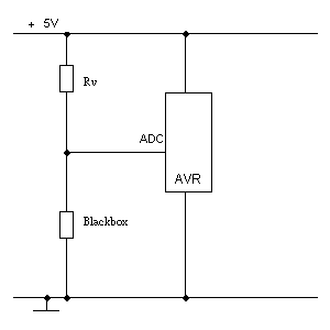

Hallo!
Ich habe eine Handbedienung mit 5 Tasten. Aus der Handbedienung kommen
zwei Kabel. Jetzt möchte ich mit einem Mikrocontroller die Tasten
auswerten. Wenn Taste 1 gedrückt soll die LED leuchten, bei Taste 2
sollen zwei LED´s leuchten usw. An der Handbedienung kann ich 5V
anschließen, wenn ich dann auf eine Taste drücke verändert sich der
Widerstand, den ich messe. Ich habe keinen Schaltplan für die
Handbedienung. Es ist eine Art Blackbox. Wie kann ich das jetzt mit
einem Mikrocontroller verdraten und welchen würdet ihr bevorzugen? Wie
würde die Schaltung aussehen?
Danke!

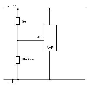

Guten Morgen Christoph,
Deine "Blackbox" ist ein veränderbarer Widerstand. Schau mal nach
Spannungsteiler im Internet.
Du schaltest einen Widerstand von einem Analog-Eingang deines
µControllers nach VCC. Die beiden Ausgänge deiner "Blackbox" kommen dann
von genau demselben ADC-Eingang gegen MASSE.
Anschließend musst du nur die Spannung auswerten und dir daraus deine
Tasten bilden.
Also Taste 1: z.B. 160-170Ohm
Taste2:       z.B. 170-180Ohm
usw.
      VCC
µC ----|
   | Blackbox |
      GND
> Was für einen Widerstand Rv würdest du empfehlen?
Also wenn du 5K nimmst, machst du nichts verkehrt.
Kleiner würde ich nicht nehmen, dass du bei der Taste mit dem größten
Widerstand noch ein bisschen Platz zu den 5V hast.

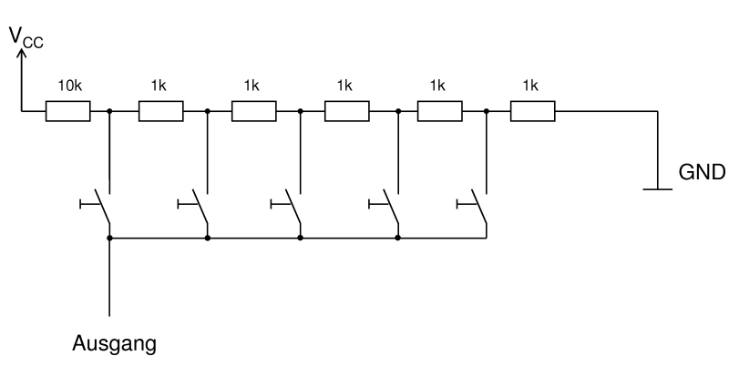

Achso... und dann schieb mal deine Taste 5 vor die Taste 3.
Dann steigen die Widerstände nämlich von Taste zu Taste ;-)
