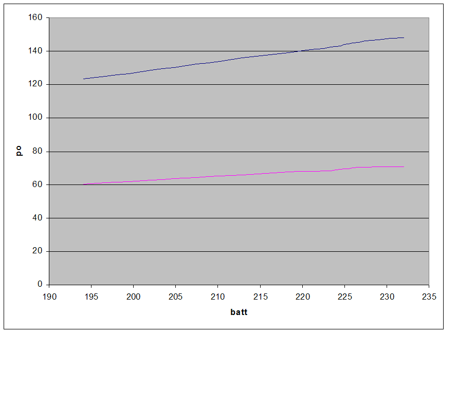

Hi, wieviele Probemesswerte hast du denn?
Poste diese bitte mal damit man besser abschätzen kann um welche
Fiunktion es sich hierbei handelt.
Grüße Yob.

Das ist wirklich gar nicht so einfach. Interpolation ist eigentlich auch
nicht das richtige Stichwort. Es geht vielmehr darum, eine Funktion mit
der Methode des genauen hinschauens zu finden und die Parameter dann
nach der Methode der kleinsten Fehlerquadrate anzupassen. D.h. du
brauchst auf alle Fälle erstmal viel mehr Messwerte als freie Parameter
bei deiner (noch zu ermittelnden) Funktion. Dann solltest du die in
einem Diagramm (mit z.B. Excel) darstellen. Wenn du dir den Zusammenhang
der Größen nicht physikalisch herleiten kannst, dann musst du dir die
Kurve genau anschauen. Ist es ein linearer Zusammenhang, quadratisch,
eine e-Funktion?
Wenn ich dich richtig verstanden habe, dann willst du erstmal zwei
Funktionen haben, po_min(batt) und po_max(batt), um dann zwischen diesen
beiden Werten zu interpolieren. Also mach ein Diagramm, wo du po_max und
po_min auf der y-Achse hast und batt auf der x-Achse und zeig uns das
hier mal. Wenn der Zusammenhang linear ist, dann bestimme einfach die
Regressionsgerade. Wenn der Zusammenhang nichtlinear ist, aber durch ein
Polynom dargestellt werden kann, dann wird die Bestimmung der Parameter
auch nicht zu kompliziert. (Stichwort Polynomfitting) Wichtig ist, das
der Grad des Polynoms nicht zu hoch wird. Wenn du z.B. eine
Newton-Interpolation nehmen würdest, dann würde das Polynom zwar durch
alle Punkte exakt durch gehen, die Zwischenwerte wären aber absolut
nutzlos, weil sie sonstwo liegen, nur nicht dort wo du sie erwartest.
Also ein Polynom 2. oder 3. Grades sollte hoffentlich reichen.
Ok, das sieht ziemlich linear aus. Also kannst du jetzt entweder mit
Excel oder per Hand eine Regressionsgerade für po_min(batt) und
po_max(batt) berechnen. (Guck mal in einem Mathebuch deiner Wahl oder
bei google/Wikipedia für die Formeln. Ist im Prinzip ganz einfach, nur
ein paar Summen bilden und dividieren.)
Mit diesen beiden Funktionen kannst du ja für ein batt die
enstprechenden po_min und po_max Werte ausrechnen und dann dazwischen
linear interpolieren, wie du es oben bei der konstanten Batteriespannung
gemacht hast.

Du hast doch gar nicht alle Messwerte gepostet? Oder hab ich was
übersehen? Deshalb kann Wolfgang die Koeefizienten doch nur für die paar
Werte berechnet haben, die du oben mitgeschickt hattest. Du solltest die
Geraden nochmal für alle deine Werte berechnen und da Wolfgang sich
ziemlich kurz gefasst hat, wollte ich das nochmal so beschreiben, das du
es slebst machen kannst.
Wenn du die beiden Geraden hast, dann ist es doch ganz einfach eine
"große" Formel draus zu machen, wobei das nicht unbedingt sinnvoll ist.
Du hast doch po_min(batt) und po_max(batt). Nimm das erstmal als
konstant an und rechne das mit Variablen durch, also so hier:
f(po) = a * po + b
Gleichungen:
190 = a * po_max + b
90 = a * po_min + b
Lösung:
a = 100 / (po_max - po_min)
b = -100 * po_min / (po_max - po_min) + 90
Hier setzt du nun einfach für po_min und po_max die Funktionen, also die
Regressionsgeraden ein. Mal angenommen po_min(batt) und po_max(batt) ist
so gegeben:
po_min = a1 * batt + b1
po_max = a2 * batt + b2
(a1, a2, b1, b2 werden durch die lineare Regression bestimmt)
und du setzt das ein, dann bekommst du folgendes:
Var(batt, po) = 100*(a2*batt+b2-po)/(a1*batt-a2*batt+b1-b2)+190
So, wunderbar!
