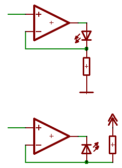

angenommen, ich möchte eine veränderliche Spannung in einen
veränderlichen Strom unmwandeln und damit eine LED treiben.
Eingangsspannung ist meinetwegen 0-12V, Ausgangsspannung 0-20mA. Dann
funktioniert das wunderbar mit einem OPV (siehe obere Schaltung im
Anhang).
Nun ist es aber leider so, dass ich gerne das "umgekehrte" Verhalten
haben möchte: 0-12V sollen auf 20-0mA abgebildet werden. D.h. bei 0V
Eingangsspannung sollen 20mA Ausgangsspannung fließen und umgekehrt.
Sehe ich es richtig, dass das mit der unteren Schaltung (siehe Anhang)
funktionieren müsste?
Falls ja, würde hier doch der Ausgang des OpAmps negativ werden, da zur
Erzeugung der "virtuellen 0V" der Ausgang auf die negative Flussspannung
der LED sinkt (U_OPV = - U_LED).
Ich möchte meine negative Versorgung aber möglichst nicht belasten!!
Gibt es da noch einen eleganteren Weg?!
Steffen
P.s.: Single-Supply ausgenommen, da ich die anderen OPV des Bausteins
die negative Spannung benötigen.

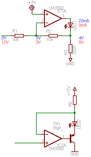

schau mal nach U/I-Wandlerschaltungen mit sogenannter "live zero"
Funktion. In der Industrie ist das z.B. 4 - 20 mA, 0V in entsprechen 4
mA, 10 V in entsprechen 20mA.
Wenn Du das auf Deine Problemstellung anwendest, kannst Du leicht die
Beschaltung abändern und 20 nach 0 mA draus machen.
hth,
Andrew
Hallo
Vielen Dank Euch beiden! Matt, ich habe mich für Deine obere Variante
entschieden. Sie passt sehr gut, da ich ohnehin 3,3V als Versorgung
habe.
Grüße
Steffen
