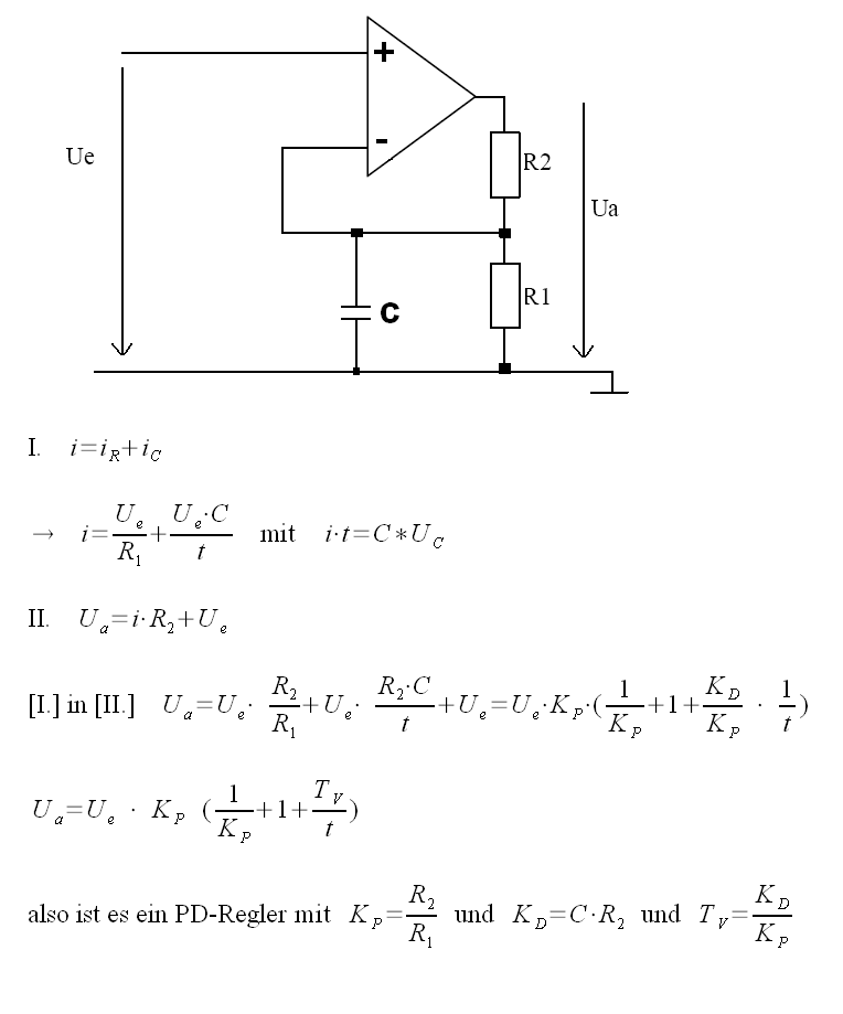

Hallo, ich hätte gerne mal gewusst welhcer Regler das sein soll und mit
wievielen Maschen ihr ihn bestimmen würdet?
Ich komme auf drei Maschen, aber bekomme die Konstanten und die Beiwerte
nicht raus?
Ist es etwa ein PD-Regler?
Danke für jede Hilfe

Was denkst du hat ein C am Eingang eiens OPs gegen Masse für eine
Funktion (beim nichtinvertierenden Verstärker parallel zum Re)?
Ist das 'ne Hausaufgabe?
Gast #1016745
das ist überhaupt kein Regler, sondern ein Verstärker.
Ein Regler hat die Eigenschaft, dass irgendeine Systemgröße gemessen,
mit einem Sollwert verglichen und die Differenz (Regelabweichung)
mittels eines mathematischen Verfahrens geeignet auf die Strecke
einwirkt um eine bestimmte Systemdynamik einzuprägen.
Deine Schaltung ist ein nichtinvertierender Verstärker, bis auf den
angebrachten C.
Ohne C ist die Ausgangsspannung = Eingangsspannung * (R1 + R2)/R2.
Der C sorgt dafür, dass der inverting input verzögert dem Ausgangssignal
folgt. Ändert sich nun das Eingangssignal mit einer von Null
verschiedenen Geschwindigkeit, muss der C zwangsläufig mit dem gleichen
U_Punkt geladen werden, wie Ue_Punkt. Wenn das nicht möglich ist, ist
der OP übersteuert. Das notwendigr U_Punkt wird dadurch erreicht, dass
der OP Ausgang eine Spannung ausgibt, die zum Umladen des Kondensators
führt.
Die Eingangsspannung wird also additiv differenziert und proportional
auf den Ausgang abgebildet.
Das ist es, was deine Schaltung macht.
In einem entsprechenden Kontext ließe sich die Schaltung als
PD-Regelglied verwenden, ist alleinstehend jedoch nichts anderes als ein
SiSo-System mit Impulsantwort mit PD Charakteristik.

Gast #1016758
Super soweit so gut, also kann ich es doch als Regler betrachten mit
einem Tv
Anteil für die Vorhaltezeit, der Verstärker musste dann schneller regeln
durch den C. Jetzt will ich aber Ua berechnen und i . Achso es ist keine
Hausaufgabe sondern Wiederholung von mir, bin aus der Theorie schon ein
bissle raus.

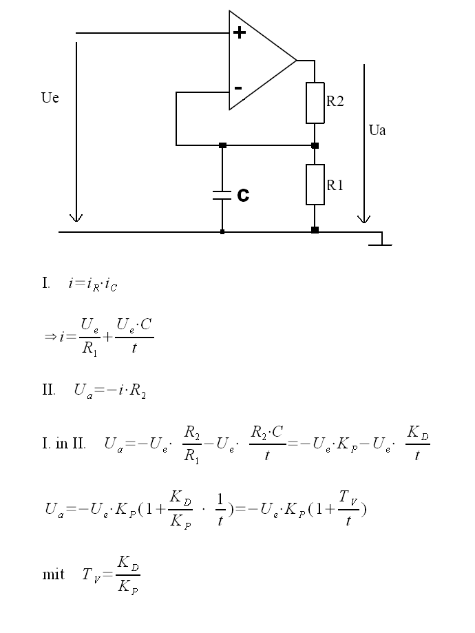

Gast #1017084
>Also ich habe es mal so gelöst, allerdings bin ich mir nicht sicher beim
>Vorzeichen.
Das macht nix, nicht nur das Vorzeichen ist falsch!
Nur mal so als Hinweis:
Ue = Ua * (R1 || C) / (R2 + (R1 || C))
Ausserdem willst Du i berechnen... wo ist der in der Schaltung?

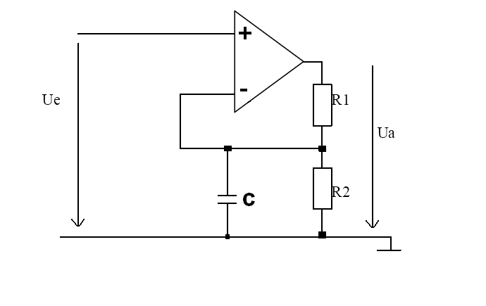

Gast #1017134
Oh man hier scheint so einigen nicht bewusst zu sein, was Regler sind
und was ein Regelkreis ist. Ein Regler ist in vielen Fällen einfach nur
das Teil, was zwischen Regelabweichung und Strecke geschaltet wird.
Sehr einfallsreich sind solche hoch interessenten Vorstellungen wie:
"das ist überhaupt kein Regler, sondern ein Verstärker."
Der Verfasser könnte doch gleich mal erklären, wie er nochmal einen
einfachen P-Regler (|P|>1) entwerfen würde, ohne einen Verstärker/OPV zu
verwenden.
Und den Ersteller ein Freude zu machen. Das ist eine einfache
nichtinvertierende Grundschaltung mit Z1 und Z2. Wobei Z2 einfach ein
Parallelschaltung von R und C ist. Einsetzen die kompelxen Größe richtig
sortieren und fertig.
Gast #1017156
Richtig also gilt V(w) = Ua/Ue = 1 + R1/R2 + jwR1C, aber ich möchte das
gar nicht komplex rechnen, sonder KD, TV und KP allgemein bestimmen ohne
Werte.
Gast #1017170
Das ist schon wieder falsch!
>aber ich möchte das gar nicht komplex rechnen
Wie willst Du das denn sonst rechnen?
Um die Reglerparameter zu bestimmen, brauchst Du die
Übertragungsfunktion... und die ist nunmal komplex!

Gast #1017305
Sagen wir einfach mal so theoretisch hast du das richtige Ergebnis doch
schon:
So falsch ist das nicht. Nur du musst bedenken, dass der OPV selber noch
ein Tiefpass ist. Das Ergebnis gilt nur für ideale OPV.

Gast #1018151
Ich wiederhole mich ja nur ungern, aber das ist sehr umständlich
gerechnet und auch leider immer noch falsch!
Kd stimmt, Kp aber nicht (Stichwort Spannungsteiler... wie berechnet
sich denn der?)
