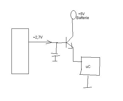

Hallo zusammen ,
Habe eine Frage vielleicht kann mir einer Helfen.
Habe folgendes Problem, ich will einen Mikrocontroller nicht dauerhaft
laufen lassen, der soll über einen Transistor-Schalter eingeschaltet
werden.  Weiss aber nicht ob ich das so machen kann. Habe ein IC der auf
Induktionsfeld reagiert, und gibt an einem Pin das Feld wieder, 2,8V bei
100kHz. Mit diesem Pin will ich den Transistor schalten, und der soll
dann den weg für die Versorgung des Mikrocontrollers schalten.
Wie würdet ihr das machen?

Viele uC haben einen Sleep-Mode. Guck mal im Datenblatt nach.
Meistens verbrauchen sie recht wenig Strom, wenn man sie im Reset hält.
Unbedingt nach deiner Detektorschaltung einen Schmitt-Trigger
einbauen!!! "ungefähr" 2.8V ist Mist.
2. Möglichkeit ist ein "Load-Switch" (z.B. FDC6329L).
Auch hier: unbedingt Schmitt-Trigger davor. Und nicht vergessen, das
Resetnetzwerk an die geschaltete Versorgungsspannung anzuschließen.
Auch aufpassen: machen uC mögen keine Signale an den I/Os, wenn sie kein
Power haben.

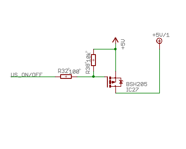

Ich mach das immer mit einem TTL-Mosfet.
Der BSH205 z.B. schaltet bis zu 750mA. Du solltest auf alle Fälle die
Ports des zu schaltenden Controllers vor dem Abschalten hochohmig
machen, da ansonsten über die Ports eine Art Parasitärstrom fließen
kann.
