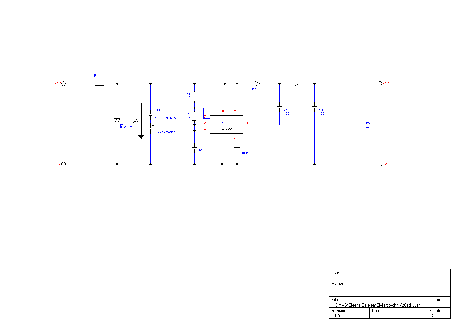

Hallo Freunde der µC's!
Ich möchte eine tragbare Schaltung (ATmega8, LCD und ein paar Taster)
über zwei NiMH-Akkus (AA) betreiben. Um auf die 5V zu kommen möchte ich
eine Ladungspumpe verwenden, allerdings habe ich hierzu noch ein paar
Fragen:
1.)
Stimmt die Formel "Ua = (Ue-0,7V)*2" für die Berechnung der
Ausgangsspannung?
2.)
Wie lade ich die Akkus am besten? Überwachung per µC bis die
Ladeschlussspannung erreicht ist und dann automatisch abschalten? Mit
welchem Strom soll geladen werden (R1 und D1 sind nur eine erste
Andeutung im Schaltplan)?
3.)
Soll ich den Elko C5 zum Puffern einbauen, oder hat das Auswirkungen auf
die Ladungspumpe?
Vielen Dank für eure Hilfe schon im Voraus!
MfG
Thomas
ineffizient. ein schaltregler ist das mittel der wahl.
Versorgung aus einer Zelle
nachtrag: wieso ein dummes lcd und kein oled? warum keinen mega88, der
pin- und code-kompatibel zum mega8 ist, aber stromsparender und
mehr/bessere sleepmodes hat? warum 5V, wenn das alles auch mit 3V3
läuft? du hast da wohl noch ein paar aufgaben vor dir, bevor du dich an
die spannungsversorgung machen kannst.

>C3 und C4 sehen ein bischen klein aus.
würde ich auch sagen, kenne mich damit aber nicht so gut aus...
Zum Akku-Laden:
Schau dir mal das "Minus-Delta-U"-Verfahren an. Das würde ich dir
empfehlen.
Kurz gesagt:
Akku mit konstantem Strom laden -> Akkuspannung steigt an -> irgendwann
fällt die Spannung (trotz des konstanten Stroms!) wieder leicht ab (~
10mV). Dann kann man den Ladevorgang beenden.
Darüberhinaus solltest du noch einen Timer zuschalten, damit nach etwa
3500mAh spätestens der Ladevorgang ebenfalls abgebrochen wird + eine
Temperaturüberwachung des Akkus wäre auch ratsam.
> Ausgangsspannung?
Nein, die berücksichtigt nur die Verluste in den Dioden und setzt einen
Rail-To-Rail-Ausgang des NE555 voraus. Der NE555 arbeitet aber erstens
erst ab 4,5 V und zweitens geht nochmal etwa 1,2V am Ausgangstreiber
verloren. Dadurch wird die Schaltung, sofern sie überhaup anläuft,
ohnehin wirkungslos. Mehr Glück könntest Du mit der CMOS-Version des
NE555 in Verbindung mit Schottky-Dioden haben, aber selbst dann bekommst
Du im besten Fall 4 V heraus und kannst diese mit nicht viel mehr als 1
mA belasten.
Jörg

TomEdl wrote:
> Leider sind mir Schaltregler zu teuer, ich habe nur die Möglichkeit bei
> der Fa. RIBU zu bestellen und dort geht der Spass erst ab 10Euro los.
http://www.ribu.de/
öhm... ich find nur motoren mit exzentergewichten in mir unbekannten
gehäusen. soll das surface mount sein? ^^
SCNR
ist der NE555 dann wenigstens ein TLC7555 oder eine andere CMOS
variante? die bipolaren sind stromfresser.
wie wärs mit einem ungeregelten schaltnetzteil aus einem ne555 und einem
kleinen linearregler? könnte besser klappen als die ladungspumpe.
oder anstatt dem linearregler ein zweiter ne555 als VCO. damit hättest
du immerhin schon mal eine steuerung.

Leider wird die ganze Sache dann fast schon zu groß. Ich überlege grad,
ob drei in Serie geschaltene Akkus reichen um ein LCD zu betreiben.
