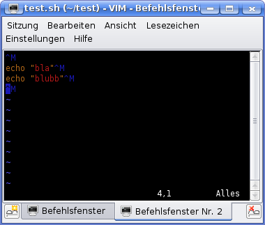

Schau mal dein Script im HexEditor an, das Zeichen am Zeilenende muss
0x0A sein, bei DOS/WIN ist das 0x0D, 0x0A (zwei Zeichen).
Das Script funktioniert aber nur mit einem Zeichen.

In Unix/Linux-Shell-Skripten ist <CR> (also das Zeichen mit dem
ASCII-Code 13) ein ganz normales Zeichen wie 'a' oder 'b'. Steht in
deinem Skript also
cd out<CR>
wird nach einem Verzeichnis mit dem Namen out<CR> gesucht und in deinem
Fall natürlich nicht gefunden. Ein Syntaxfehler ist das nicht, da <CR>
(wie auch jedes andere Zeichen außer '/' und <NULL>) in
Datei-/Verzeichnisnamen vorkommen darf. Und dass Steuerzeichen in
Dateinamen vorkommen dürfen, ist die konsequente Umsetzung der (in
meinen Augen sehr löblichen) Unix-Philosophie, funktionelle
Einschränkungen, die nicht technisch bedingt sind, zu vermeiden.
Damit solche Unfälle mit Steuerzeichen nicht passieren, werden alle
außer <TAB> und <NL> von den meisten Unix/Linux-Texteditoren im Klartext
angezeigt (<CR> bspw. als ^M, weil das Zeichen auf der Tastatur mit
Strg-M eingegeben wird).
