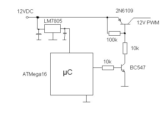

Hallo Leute.
Ich habe für meine Eisenbahn die Spannungsversorgung derart verändern
wollen, dass die Fahrtspannung durch ein PWM geregelt wird.
Der Nutzen liegt darin, dass eine fahrende Lok nicht langsamer wird,
wenn eine zweite mitfährt. Das Ganze wird mit 12V betrieben-->12V PWM.
Das Problem ist nun, schließe ich mein PWM an die Schinen an und stelle
ein Lok darauf bricht die PWM-Spannung zusammen. Wenn eigentlich 12V
ausgegeben werden (also bei 8 bit PWM = 255) liegen noch ca. 3-4V an.
Dies reicht nicht aus, um eine Lok fahren zu lassen.
Was mache ich also falsch. Ich habe ein 16kHz PWM. Wieso bricht die
Spannung zusammen?
Meine Spannungsquelle ist ein stabilisiertes 12V Netzteil mir 1,2A.
Sollte reichen.
Vielleicht könnt ihr mir helfen.
Danke
Die Treiberschaltung ist für 16kHz ungeeignet. Wenn du ohne Lok (ohne
Last) misst, dann läd der Transistor die Schiene (die als Kondensator
wirkt) auf. Du misst 12V.
Mit Last wirst du keine sauberen Flanken bekommen. Das Prinzip PWM wird
ad adsurdum geführt..
PS: Wo ist eigentlich die Freilaufdiode für den Motor?

Das PWM habe ich aber mit einem Oszi überprüft. Ohne Lok ist es ein
richtiges PWM. Mit Lok sollte es eine entpsrechende Gleichspannung sein,
da der Motor eine integrierende Wirkung auf das PWM haben sollte.
Die Gleichspannung ist aber bei maximalem PWM nicht 12V.
Aber nur mit korrekt arbeitender PWM UND mit Freilaufdiode!

Laut Datenblatt
http://www.datasheetcatalog.org/datasheet2/1/02hu32rfzy1o8oiif36sg3lrq03y.pdf
hat dein Leistungstransistor ein h21E von 30...150. Nehmen wir mal die
goldene Mitte von 100 an, dann fließen bei einem Basisstrom von 1,2mA
(12V/10kOhm) maximal 120mA. Sollte deine Lok mehr verbrauchen, bricht
natürlich die Spannung ein. Mach mal aus dem 10kOhm zwischen Kollektor
BC547 und Basis 2N6109  220 Ohm bis 1kOhm. Der 2N6109 verträgt max. 3A
Basisstrom, da stirbt eher der BC547.

1. Jedes Gleis ist auch eine wunderbare Antenne...
2. Halte mal den Oszi dran.
Wenn meine Glaskugel richtig liegen würde, sähe ich Spannungsabfall und
Tastverhältins, böse Spannungspitzen
3. Reicht der Strom um den Transistor durchzusteuern ???
4. Wie funktioniert Deine Kurzschlusssicherung?

Aber wenn er nicht richtig durchgesteuert wird, bringt er den Strom
nicht und die Spannung an der Last bricht zusammen.

> Ok, ich werde mal die Sache mit den 1k Ohm versuchen. Danach
> melde ich mich wieder.
Ja, und mach mal aus dem 100kOhm zwischen Emitter und Basis auch 1kOhm.
An dem fallen max. 0,7V ab, was dann einen Ableitstrom von 0,7mA macht.
Ist besser für das zuverlässige Sperren als die 7µA bei 100kOhm.

Hallo.
Ich habe aus den 10k Ohm an der Basis des 2N6109 4k Ohm gemacht (kleiner
habe ich gerade nicht da) und es geht. Ich werden noch weitere Bauteile
umdimensionieren (BC 547 in Leistungstransistor) und dann meine
Schaltung in eine Platine umwandeln.
Danke für eure Anregungen.
Bevor Du eine Platine machst, denk nochmal drüber nach. Die Schaltung
ist suboptimal, da hilft es auch nix, die Widerstände kleiner zu machen.
Und wenn Du den BC547 durch einen BD... ersetzt, wird es nicht besser,
weil die eine geringere Stromverstärkung und höhere Basiskapazität
haben. Da bekommst Du die 16 kHz noch schlechter durch...
Stefan_KM wrote:
> Wieso denn eine Freilaufdiode?
> Die Diode würde auch nur in eine Richtung wirken.
du brauchst eine Freilaufdiode über dem pnp-Transistor. Im Bremsbetrieb
wirkt der Motor als Generator, dann treibst Du ohne Freilaufdiode den
pnp-Transistor in den Reverse-Betrieb.
Beim p-Mosfet wird in dem Fall die Body-Diode leitend.
Gregor
Eben nicht!
Auch nicht.
Das allerdings!
Es geht nur so:

PWM geht problemlos, zum Basisstrom und zur Freilaufdiode wurde ja schon
genug geschrieben. Zur Frequenz 16kHz sind für Faulhaber u.ä. i.o..
Ältere Motoren deren Anker eine größere Masse hat, haben mit 16 kHz kein
Drehmoment mehr, hier ist eine Frequenz von ca 100Hz die bessere Wahl
auch wenn der motor dann brummt.
