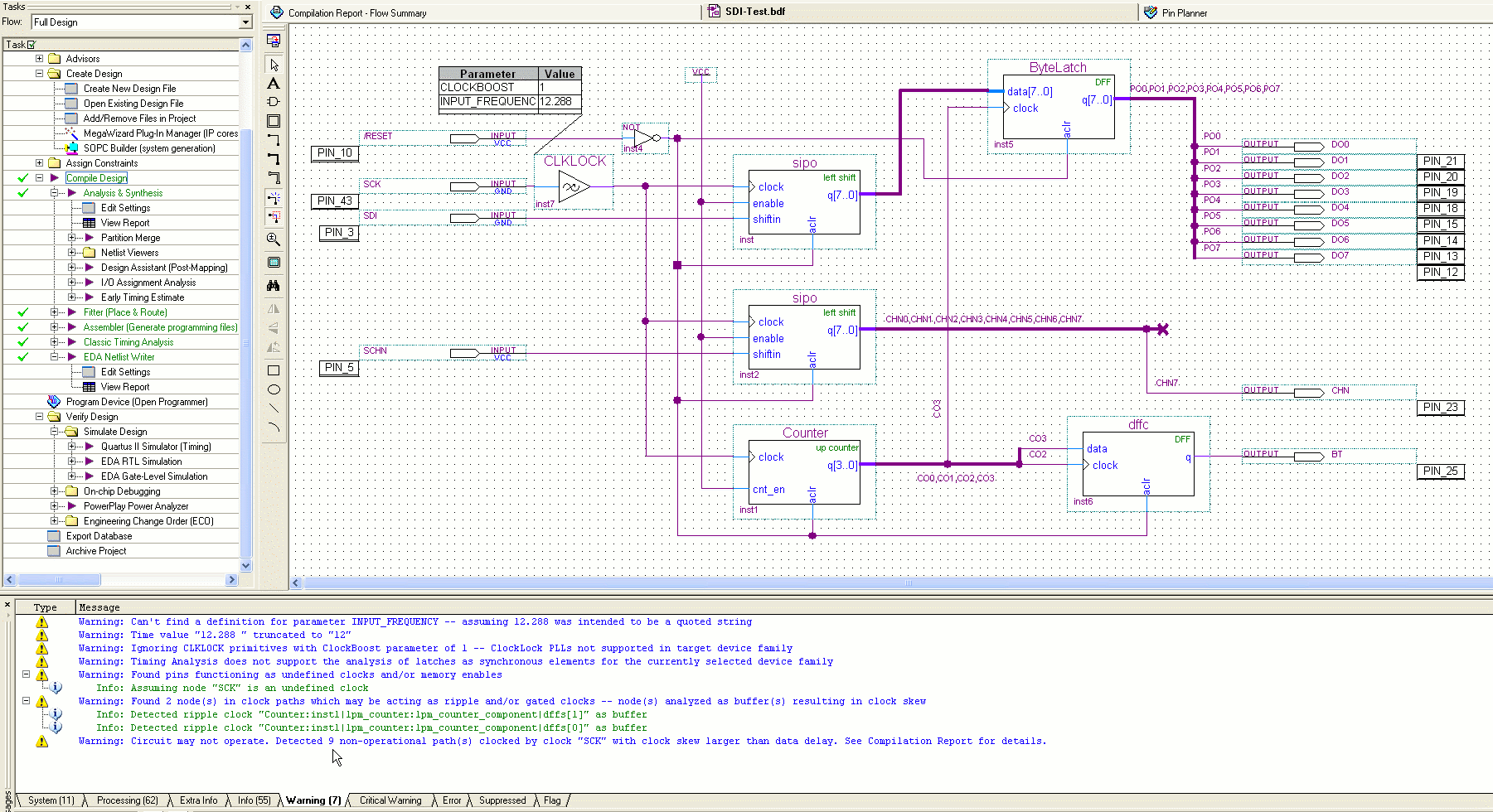

Jetzt habe ich versuchsweise einen Protokollumsetzer von seriell auf
parallel gemacht und bekomme "combinational loop" Warnungen für alle
Pins des Latches, welches ich mir über die megafunction erstellt habe.
Info: Started post-fitting delay annotation
Info: Delay annotation completed successfully
Warning: Timing Analysis does not support the analysis of latches as synchronous elements for the currently selected device family
Warning: Found combinational loop of 1 nodes
  Warning: Node "BLatch:inst17|lpm_latch:lpm_latch_component|latches[7]~143"
Wenn ich auf die Warnung klicke, öffnet sich der Editor mit dem Code der
megafunction "lpm_latch" - aber da bin ich aufgeschmissen.
Die Warnungen kommen doch bestimmt nicht ohne Grund - was soll ich
machen?
Dann habe ich den Pin für den seriellen Takt 'SCK' genannt und bekomme
folgende Warnung:
Warning: Found pins functioning as undefined clocks and/or memory enables
  Info: Assuming node "SCK" is an undefined clock
Ich habe nix gefunden, um dem Pin eine erweiterte Einstellung zu
verpassen.
Für weitere Nachhilfe wäre ich sehr dankbar.
Gruß Santi

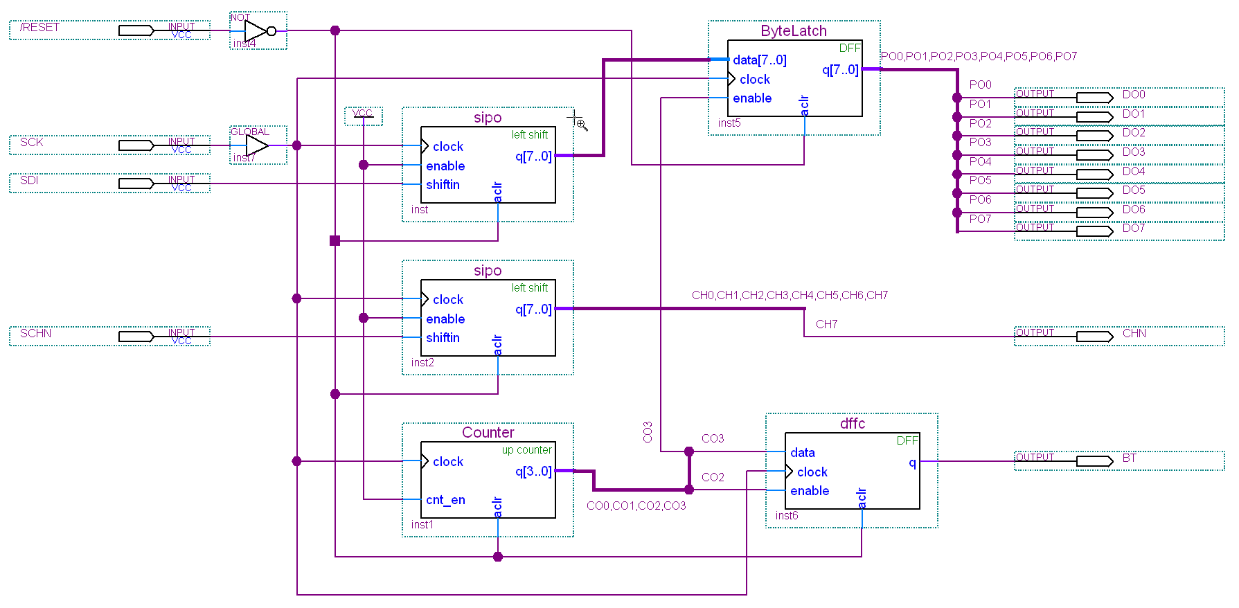

OP #1021618
Hallo Christian,
das ist ja der Punkt - ich habe garkeinen Loop gemacht (zumindest nicht
wissentlich). Bei der Umsetzung gibt es ein Schieberegister, ein Latch
und einen Zähler, das war's schon.
Also die Ausgänge der Schieberegister führen (natürlich) über das Latch
zu den Ausgangspins und ein Zählerausgang wird für den Trigger des
Latches genommen.
Also es sind schon Ausgänge mit Eingängen verbunden - aber nicht im
(zumindest nach meinem Verständnis) Loop.
Gruß Santi
#1021995
Der "combinational loop" kommt daher weil du ein transparentes latch
verwendest. Dieses fuehrt zum Speichern den Ausgang auf den Eingang
zurueck, hat also einen impliziten loop.
Ob das in deinem Fall aktzeptabel ist kommt auf die Anwendung an. Wenn
moeglich lpm_ff anstelle lpm_latch verwenden.
Die Clocks in deinem Design solltest du spezifizieren, das hilft dem
Fitter, und der Timing Analyzer sagt dir dann ob es laufen wird. Daher
die Warning.
Cheers, Roger

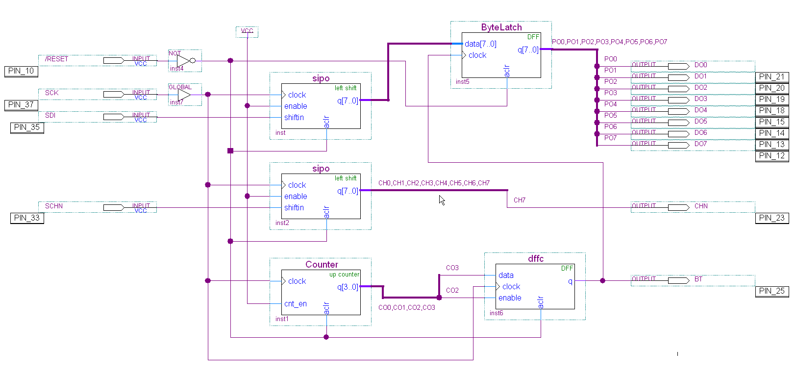

OP #1022032
Hallo Roger,
anscheinend kennst Du Dich nicht nur gut mit Altera aus, sondern hast
auch noch meinen Beitrag gelesen und verstanden. Ich danke Dir!
> ... hat also einen impliziten loop.
Das hatte ich auch vermutet, wußte aber keine Abhilfe.
OK, ich wußte garnicht, dass es eine Alternative gibt. Ohne PLD hätte
ich nen 595er genommen und weil bei den 74er Steinchen die Haltefunktion
üblicherweise Latch heißt, habe ich genau danach auch in Altera gesucht.
Schätze das ist wie beim Erlernen einer Fremdsprache. Solange man
Synonyme nur mit Hilfe eines Lexikons findet, beherrscht man die Sprache
nicht wirklich.
nochmal auf die Suche gehen. Vielleicht finde ich ja die Stelle, wo man
das tun kann.
Das lpm_ff werde ich mir anschauen. Wäre doch gelacht, wenn so ne
einfache Aufgabe nicht zu knacken wäre ;)
Danke für Deine Unterstützung.
Gruß Santi

OP #1022037
jetzt stelle ich doch mal ein Bild rein.
Ein ff statt einem latch zu nehmen hat wunderbar geklappt. Die Warnungen
sind weg :)
Das einzige, was ich fand, um einen Takt eingeben zu können ist der
Clocklock-Baustein. Der scheint jedoch bei den kleine Baureihen nicht
unterstützt zu werden. Also kann ich den auch wieder rausnehmen.
1. Wo kann ich sonst einen Parameter definieren? Bei den Eigenschaften
von ClockLock hat es ihm anscheinend nicht gefallen.
2. Kann/muss ich dann die Warnungen akzeptieren, im Wissen darauf, dass
der Chip auf jeden Fall schnell genug ist?
3. Die nicht verwendeten Ausgänge scheinen der Anwendung nicht zu
gefallen. Legt man die besser an ein Bauteil (welches?), oder ist es ok,
nicht verwendete Ausgänge offen zu lassen?
Gruß Santi

OP #1022148
Hallo Roger,
danke für Deine Unterstützung.
> nun kann man philosophieren ob Register grundsaetzlich flankengesteuert sind
Hm, also ich hatte Latches als flankengesteuert verstanden. Einen
pegelgesteuerter Latch würde ich eher mit den analogen Switches ala
4051/4053 vergleichen. Aber sei's drum. Philosophieren muss nüchtern
nicht sein :)
> ein counter output als clock zu verwenden ist ein no-no.
Verstehe ich das richtig: nicht die Verwendung des Zählers ist der
Fehler, sondern das Fehlen eines FF als Puffer?
Gruß Santi

OP #1022246
Hallo Roger,
habe es mal kurz umgestellt.
Die Warnungen bezüglich der nicht verwendeten Ausgänge von
Schieberegister und  Zähler bekomme ich nicht weg - egal mit welcher
Einstellung bei Device/unused pins.
Dann habe ich entdeckt, dass Pin 37 wohl als globaler Takteingang
vorgesehen ist. Habe also die Pinbelegung angepasst. Durch die nicht
verwendeten Ausgänge kann er die Durchlaufzeiten nicht mehr bestimmen
und dann wird das Ergebnis bei Eingabe einer gewünschten Frequenz (auch
wenn die noch so gemütlich ist) nur noch schlimmer.
Schätze die Einstellungen werden erst bei FPGAs wirklich unterstützt.
Ist die jetzige Variante so OK?
Gruß Santi
#1022281
noch nicht ganz, ByteLatch sollte auch wie das dffc via clock enable
gesteuert werden.
korrigier zuerst das design, falls du dann immer noch Timing Fehler
bekommst, dann nimm die Pin zuweisungen weg und lass den Fitter das Pin
assignment machen. Ist ein kleines CPLD da hast du nicht unendlich viel
Freiheitsgrade.
Timing? Geht natuerlich auch bei CPLDs
Cheers, Roger
OP #1022337
Scheint als hätte ich den Artikel Taktung FPGA/CPLD nicht richtig
verstanden.
In der Grafik sind doch 3 verschiedene Taktarten aufgeführt und der
letzte (Clock Enable) wird empfohlen. dffc in meinem Plan entspricht
doch dem FF2 aus dem Artikel - ich bin davon ausgegangen, dass der
Ausgang von FF2 der zu verwendende (empfohlene) langsame Takt wäre.
Das scheint nicht der Fall zu sein. Also könnte FF2 ein beliebiges
Gatter sein, welches auf die gezeigte Art und Weise anzusteuern ist?
Ist die jetzige Variante besser?
Gruß Santi
#1022368
Nein, die Idee ist das ja alles mit dem 'schnellen" Takt laeuft.
Genau.
ja, mindestens solltest du jetzt keine Timing verletzungen mehr haben.
Cheers, Roger
