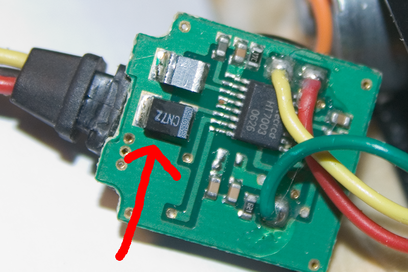

Mahlzeit,
weiss jemand von Euch, was dieses Bauteil sein könnte? Ich tippe ja auf
einen Tantal, wobei die aber üblicherweise anders gekennzeichnet sind.
Oder ist es doch irgendwas halbleitendes, Transildiode oder so?
Die Platine ist aus einem Hitec-Servo HS-645MG. Ich weiss auch jetzt,
dass man dieses Bauteil durch Verpolen wunderbar in einen
Holzkohleähnlichen Zustand bringen kann ...
Gruß,
Peter
P.S. Sorry wegen der Dateigröße, ich kriege das Bild aber nachträglich
nicht mehr ausgetauscht.

So, ich habe mal ein bisschen experimentiert: ohne dieses Bauteil
funktioniert das Servo nicht richtig, es zuckt wie wild herum. Ein
Tantal bringt da auch keine Besserung. Aus einem anderen Servo
ausgelötet und in das verpolte Servo eingelötet bringt den gewünschten
Erfolg. Ich vermute mal stark, dass es sich um eine Schottky-Diode
handelt, die als Freilaufdiode dient. Ich werde morgen mal die Kennlinie
ausmessen.

Wie ist das Bauteil denn angeschlossen?
Auf dem Bild sieht man, dass der "Pluspol" vermutlich an einer
Versorgungsfläche angeschlossen ist.
Warum es eine Schottky-Diode sein soll, verstehe ich nicht.
Dann bräuchte man doch eigentlich vier davon, da der Motor vermutlich
über eine H-Brücke angesteuert wird, und die nunmal 4 Dioden als Schutz
braucht (oder sieht eine H-Brücke inzwischen anders aus?).
