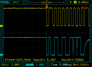

Hallo allerseits,
hab mal ne Frage zum Acknowledge beim I2C-Bus.
Und zwar habe ich zum testen ob ich das mit dem ack verstanden habe ein
kleines testprogramm geschrieben und mein oszi an scl und sda gehängt.
mein Problem ist nun das beim 9. Takt sda immer auf low-signal ist auch
wenn ich die adresse des Devices bewusst falsch sende...
Könnt ihr mal drüber schauen ob ich was vergessen habe.
MfG Florian
geb deinem EEProm eine Chance.
und zwar die zu reagieren.
dein prozesseor läßt die Datenleitung auf Ausgang und somit
auf low oder high je nach letztem bit.
du must die datenleitung auf eingang schalten (ohne Pullup,
der ist ja extern an der Leitung.
dann hat auch das EEprom seine Chance!
gruß hans
ansatz stimmt.
in ack: - datenleitung auf eingang
        - clock auf high
        - kurz warten
        - datenleitung lesen, speichern (für spätere Auswertung!)
        - clock auf low
        - datenleitung wieder auf Ausgang
dann i2c stop oder nächstes byte (oder Fehlerroutine ack-Fehler)
gruß hans

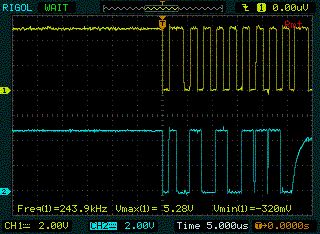

wenn kein ack da sein soll ist das bild fast richtig.
hast du externe Pullups (4k7) an den Leitungen
wenn nein geht notfalls auch der interne (eigentlich zu groß)
ein ack wäre, wenn die Datenleitung unten bleibt.
gruß hans
ein letzter tip noch
prüf mal ob dein eeprom 250 KHz mitmacht. evtl noch ein
älteres mit nur 100 KHz
kannst ja einfach mal langsamer werden (evtl. int. Osc runtersetzen)
gruß hans
OP
nee der kann 400khz, hab den fehler aber auch schon gefunden...
Wenn er nich in der Software steckt ist er,....
genau in Hardware und da war doch tatsächlich ein adress-pin nicht
beschaltet
(draht rausgeflutscht)
aber jetz is alles ok bei richtiger adresse bleibt die sda auf low
sobald ich sie ändere zieht der eeprom sie auf high...
Gruß Flo
