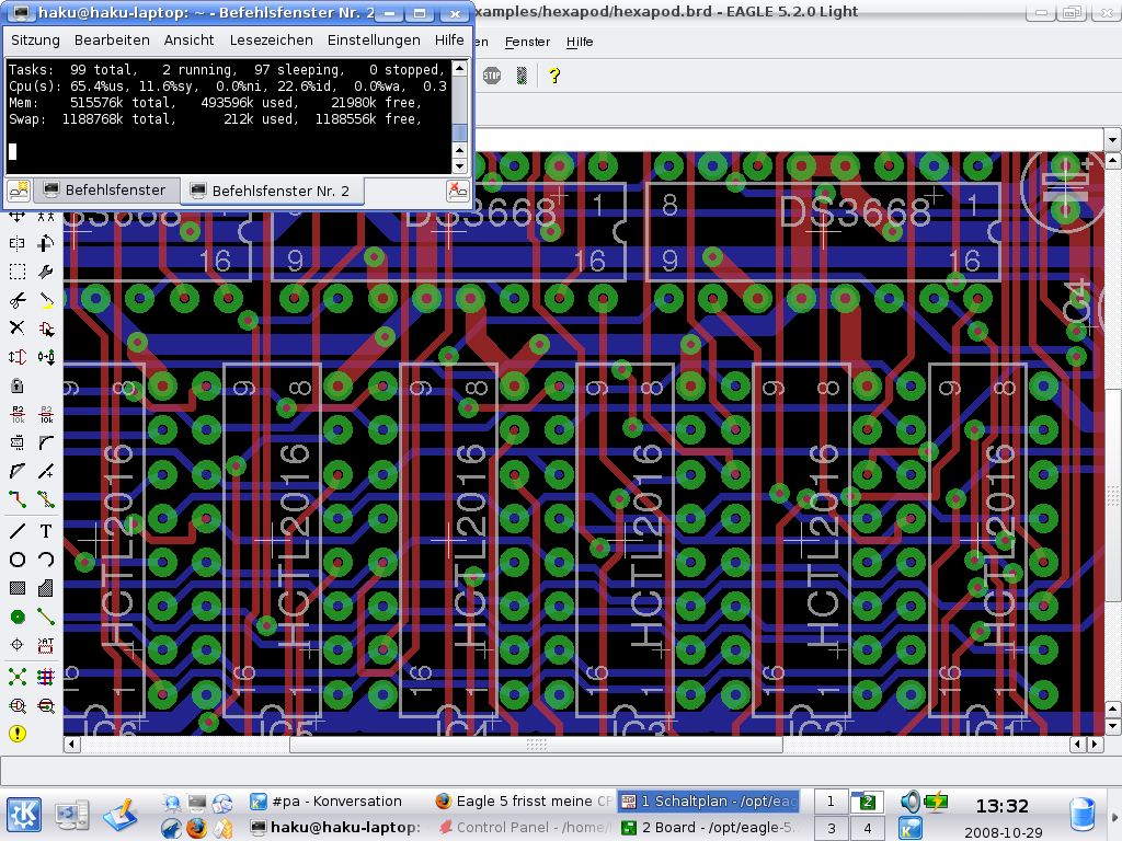

Kann mich nich beklagen: - 512 MB Ram - 800 MHz P4 - Linux - Alphablending eingeschaltet. Läuft schneller als Eagle 5.1.

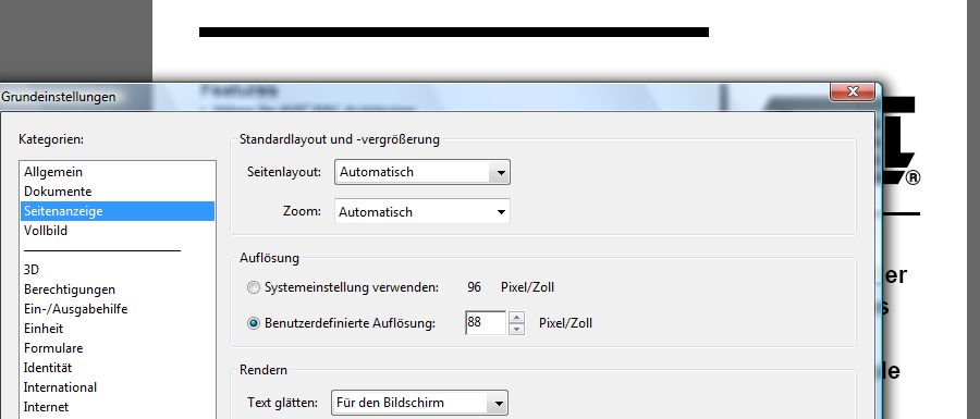

So, langsam koche ich wegen einer anderen Eagle-Krankheit: Eagle "verliert" Mausklicks, schon bei 4.16. Wenn ich zB das Move-Werkzeug auswähle, den Mauszeiger auf ein Bauteil schiebe, klicke und sofort weg"zucke" mit der Maus, springt das Teil zurück in die Position. Das selbe gilt für die Buttons der Werkzeugleiste. Ich muss also immer sehr bewusst klicken, um sicher zu gehen, dass der Klick auch wirklich ankommt. Das ganze ist mir noch nie bei einem anderen Programm passiert, deshalb würde ich Eigenverschulden oder Trägheit der Maustaste ausschliessen, zumal ich mit einer MX518 arbeite, die als Gamermaus dafür ausgelegt wurde, "auf Zack" zu sein. Eben ist Eagle dann auch noch abgestürzt, ich klicke im Schaltplaneditor mit löschen auf ein Teil, zack, Eagle spurlos beendet. Ich könnt jedesmal in die Tischkante beissen!
Kurz zum Zoom: Habt ihr das mal ausprobiert, was ihr da erzählt? Ich schon. Bei 100% im Acrobat Reader oder er heißt ja neuerdings nur noch Adobe Reader passt eine Seite des Datenblatts vom ATtiny2313 keineswegs in das Fenster. Der rechte Rand ist abgeschnitten. Genau kann ich es auch nicht sagen, aber eine Vermutung habe ich: Es gibt sogenannte Bildschirmtreiber. Klar, jeder Bildschirm läuft mit dem Standardtreiber (Plug&Play Bildschirm heißt der), und kaum einer macht sich die Mühe, den Richtigen einzustellen bzw. zu installieren. Ich kann mir auch gut vorstellen, dass viele Hersteller auch so einen Treiber gar nicht mehr anbieten. So kommt es dann, dass die Prozentangabe eigentlich Schwachsinn ist. Installiert man jedoch den speziell für den Monitor gedachten Treiber, dann ist die information vorhanden, wie groß ein Pixel ist, und dann funktioniert das auch. Ich guck jetzt mal ob ich für meinen Monitor einen Treiber finde und melde mich dann, ob die A4-Seite am Monitor genauso groß ist wie in echt. LG, Björn
Also, das wollte ich jetzt wissen! Es gibt einen Treiber für meinen Monitor, dieser wird jetzt im Gerätemanager auch richtig als "Belinea 10 18 30" angezeigt. Wenn man sich die inf-Datei anschaut, sind dort auch andere Daten als nur der richtige Name vermerkt. Leider hat das das Problem mit dem Acrobat Reader nicht behoben ;-) Ich weiß nicht, ob der Wert im Treiber fehlerhaft ist oder sonstwas, ist auch egal. Aber so schnell geben wir ja nicht auf... Im Acrobat Reader unter Bearbeiten->Grundeinstellungen->Seitenanzeige gibt es die entsprechende Einstellung. Der Wert, der unter "Systemeinstellung" steht, dürfte aus dem Treiber stammen. Also mal den Radiobutton dahingesetzt, die Seitengröße bei 100% ändert sich, passt aber immer noch nicht. Also wieder auf "Benutzerdefinierte Auflösung" gestellt und mal ein bischen experimentiert: Bei einer Einstellung von 88dpi passt es perfekt. Muss dann wohl jeder für seinen Monitor passend einstellen... Im Anhang nochmal das Menü, dass ich meine. LG, Björn

Also, ist denn da so kompliziert grml - Kubuntu Linux - 800 MHz - 512 MB RAM - Hexapod-Beispielprojekt geladen - Alphablending eingeschaltet, Firefox am laufen Zoomen+Scrollen: + 40% stumpfe Prozessorlast, also vernachlässigbar, funktioniert flüssig Zoomen: Alt+F2 entspricht den "100%" a.k.a. "passt ins Fenster" Und welche Mäuse und Tastaturen von billiger Qualität ihr benutzt, dafür kann Eagle genauso wenig, als für das Unvermögen, die richtigen Treiber zu installieren und zu konfigurieren. Es funktioniert einwandfrei bei mir und o.g. lahmer Systemkonfiguration. Jeder, bei dem es nicht läuft, der MACHT EFFEKTIV WAS FALSCH. Falsche Einstellungen im Betriebssystem, Maus kaputt oder was auch immer.

Mach ich doch glatt. Hab einfach den Scrollbalken andauernd rauf und runter gezogen; 20% Auslastung sind bei mir normal, also rund 40% braucht Eagle.
