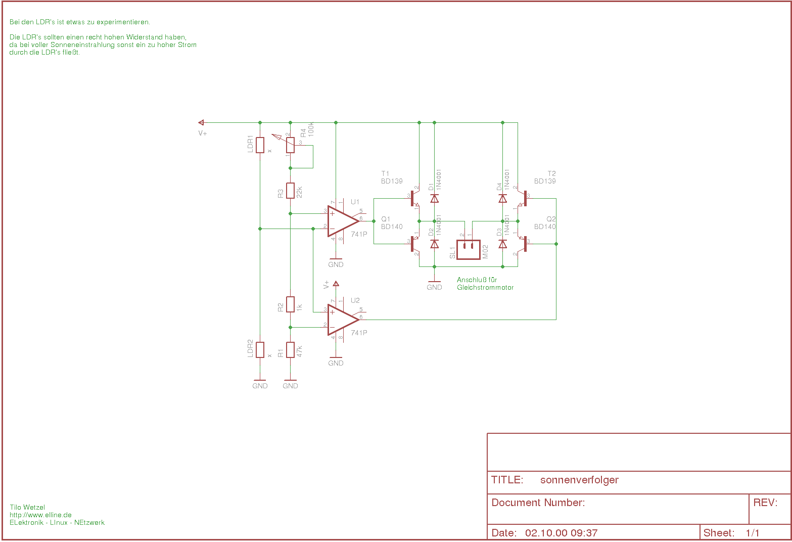

ich plane gerade einen Aparat, der eine Ebene (20x20cm) immer senkrecht
zur Sonne ausrichten soll.
das Ganze soll nur die y-Achse betreffen, also nur die Hoehe der Sonne.
die Aparatur soll sich immer nach dem hellsten Punkt richten, um die
Sonne zu ermitteln.
mein Ziel ist es das Ganze mit so wenigen und eifachen Bauteilen wie
moeglich zu konstruieren.
ich habe nicht so viel Ahnung von analoger Elektronik, da ich sont immer
alles mit einem Microcontroller-Board loese.
nach meinem bisherigen Bauplan soll die Ebene von einer Gewindestange,
die durch einen endlos-Servo gedreht wird, im Winkel verstellt werden.
der hellste Punkt (Sonne) soll durch 2 auf der Ebene befestigte
Lichtsensoren ermittelt werden, indem die Ebene sich selbst justiert,
bis beide Lichtsensoren gleich viel Licht abbekommen.
die analoge Elektronik soll also volgendes machen:
wenn Sensor-1 mehr Licht als Sensor-2
dreh den Servo linksherumm
else
dreh den Servo rechtsherumm
ist es moeglich das mit einer uberschuabaren Anzahl von Bauteilen ohne
einen Microcontroller zu loesen?
wenn ja, wie?
kann man einen Servo uberhaupt analog steuern?
bin dankbar fuer jeden sachdienlichen Hinweis, auch zum mechanischen
Teil.

Im Prinzip sowas sollte gehen
      +Ub
     | | LDR                     |/
      |----------------|           |-----------|       |------ GND
      |                |           |           | motor |
     | | LDR                     |\
      -Ub
(created by AACircuit v1.28.6 beta 04/19/05 www.tech-chat.de)

die Version von SKUA kommt ohne Operationsverstärker aus. was ist der
Nachteil?
so wie ich das verstanden habe, fliesst bei der Schlatung von skua auch
ein Strom wenn beide LDRs gleich viel Licht bekommen und der Motor still
steht.
ist das auch bei der Schaltung von www.elinde.de der fall?
oder hab ich das falsch verstanden?
vielen dank,
hans

>...von SKUA kommt ohne Operationsverstärker aus. was ist der Nachteil...
Du brauchst ein positive und negative Spannung. Ausserdem dürfte die
Positioniergenauigkeit geringer sein.
MfG Spess
>steht.
Klar!
Wenn beide LDRs hell erleuchtet sind, sind sie relativ niederohmig und
es fließt entsprechend viel Strom - bei beiden Schaltungen. Bei skua
sogar doppelt so viel, denn er braucht bei gegebener Motorspannung VM ja
eine symmetrische Versorgung mit +VM und -VM.

Ich denke, dieser analoge Regelkreis ist nicht empfehlenswert, weil
nicht energiesparend. Der Motor steht da immer unter Strom. Mit einem
Mikrocontroller wäre mit geringem Schaltungsaufwand eine Regelung mit
Hysterese und entsprechenden Schwellwerten möglich. Der Energieverbauch
des uC selber kann man da vernachlässigen.

Das war eher als Prinzipschaltung gemeint.
Vor jeden LDR Widerstand schalten vermindert querstrom.
Schaltung mit 555er nur zeitweise einschalten vermindert
gesammtverbrauch.
741 in Komparatorschaltung ist wohl eher nicht der Hit.
Optimal Messbrücke mit OP in angepasster Reglerschaltung.
#3572550
LDRs sind dafür völlig unbrauchbar, weil die viel zu unterschiedlich
sein. Mit Photodioden ging das prinzipiell. Hoffentlich ist da aber nie
eine Diode verschmutzt oder von einem Wassertropfen bedeckt.
Tausend mal sinnvoller ist es die abgegebene Leistung des Solarmoduls zu
messen und entsprechend das Panel auszurichten.
