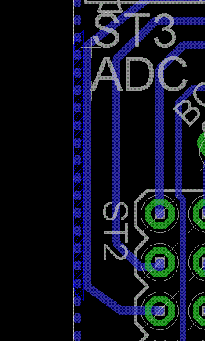

Ich hab nen Layout in Eagle, bin gerade noch mal die Designrules
durchgegangen und nun taucht dort etwas auf:
Es ist der hellblaue gestreifte Strich. Lässt sich nicht bewegen,
löschen oder sonst was. Liegt auf dem Bottom-Layer.
Was ist das? Kann mir da jemand weiterhelfen?
MfG Fabian

Dieser Strich sagt dir, dass du die Design Rules nicht eingehalten hast.
In diesem Fall bist du zu nah am Rand der Platine. Lösung: a)
Designrules ändern, aber wahrscheinlich schlechteste Lösung, bleib dem
Rand lieber fern. b) Leiterbahn dünner machen und weiter vom Rand weg.
Sieh dir dir Tabelle an:
http://www.multipcb.de/ger/sites/pool/index.html?/ger/sites/leiterplatte/strombelastbarkeit.html
Dann macht deine Leiterbahnen dünner und route sie weiter vom Rand weg,
10 mil Traces und Spaces sind locker drin, wenn die Spannung klein ist.
Löschen kannst du den Strich übrigens, indem du den DRC ausführst und
dann auf "Alle Löschen" klickst.
