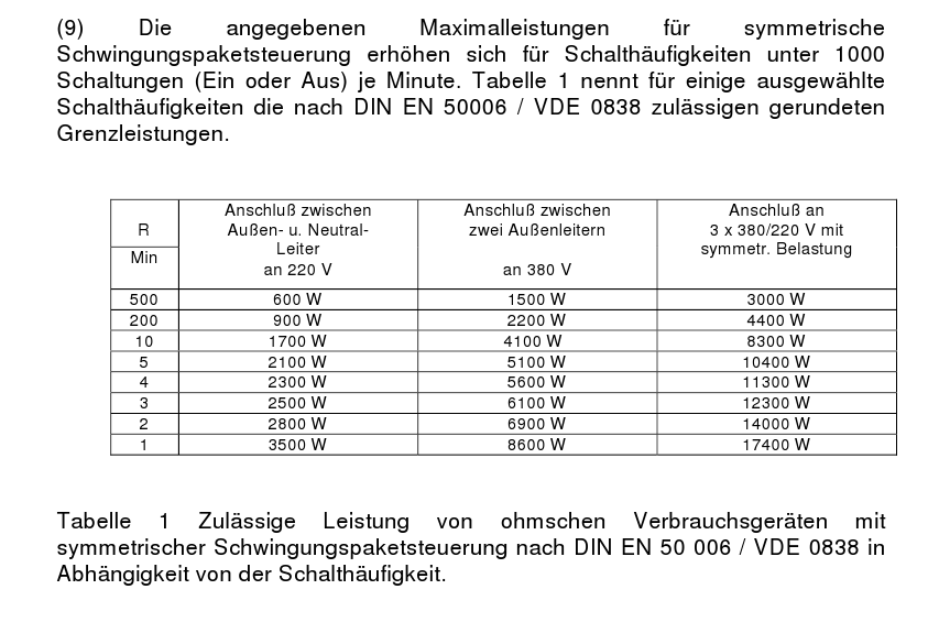

#1020235
Auch wenns rein ohmisch ist, wenn dein Stromversorger vorschreibt, dass
du keine 1.8kw mit Phasenanschnitt dimmen darfst, solltest du das auch
nicht tun, sonst wirds schnell dunkel und kalt.
für den Thread " Beitrag "Schaltregler 230V zu 120V 900W" " hatte ich
mal einen Ausschnitt aus den Versorgungsbedingungen des erstbesten
Anbieters rauskopiert:
Phasenanschnitt nur bis 1000W (Pro HAUS, nicht Gerät),
Schwingungspaketsteuerung bei deiner Leistungsklasse mit max. 5
Schaltvorgängen PRO MINUTE.

Für die 2kW-Heizung wäre ne Vollwellensteuerung sicherlich das
Gescheiteste. Und das man 2kW nicht öfter als 5 Mal in der Minute an-
und ausschalten darf, kann eigentlich so nicht sein, denn wenn der
Wäschetrockner läuft (2kW Heizung) und dazu noch gekocht wird (z.B.
nochmal rund ein kW) dann wird da unter Garantie häufiger umgeschaltet.
