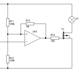

ich habe eine Schaltung/Gerät das ausschlieslich über einen 6V Bleiakku
betrieben wird. Dieser Akku wird über Solarzellen geladen. Die
Laderegelung ist kein problem.
Das Problem ist die Tiefenentladung.
Und zwar brauch ich quasi eine kleine Schaltung die einen "Schalter" in
der +Leitung zum Gerät öffnet sobald der Akku nur noch z.B. 5,8V hat.
Und dann wenn die Sonne wieder scheint mir den "Schalter" wieder
schliesst bei z.B. 6,2V. Diese Schaltung sollte nach möglich so gut wie
keinen Strom verbrauchen da diese ja immer noch durch den Akku versorgt
wird.
Das große Problem wo ich habe ist das ich die komplette Akku Spg. auf
dem Gerät brauche.
Zuerst kam mir der gute alte Schmitt Trigger in den Sinn. Geht aber
leider nicht da dann der Vcc == Vin ist, und Vout beim OP ja meist Vcc -
1V oder so ist. Das heisst ich hab nacher am gerät Vakku - 1V. Geht
nicht!
Dann dachte ich ich steuer mit dem Schmitt Trigger einfach nen
Transistor als Schalter an der mir die +Leitung auf- und zumacht.
Alledings hab ich dann am Gerät Vakku - 0,7V. Geht auch nicht!
Und jetzt komm ich nicht weiter.
Danke schon mal für eure Ideen.

Stromsparenden OPA suchen, der bis (fast) 0V aussteuern kann und MOSFET
als Schalter nehmen. Etwa so, wie im Anhang, an den -E kommt eine
Referenzspannung, z.B. mit dem LM385.
Wenn dein Verbraucher unbedingt auf Batteriemasse liegen muss, dann eben
einen P-Kanal MOSFET nehmen und ggf. die Referenz auf +Ub beziehen.
>Danke, hört sich gut an. Werd ich mir mal zusammenbasteln.
Noch ein Hinweis: die Werte der Widerstände sind nicht auf deine
Anforderungen von mir berechnet worden - die sind natürlich anzupassen
auf die Referenz und die gewünschte Hysterese.
