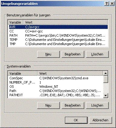

hi,
hab nach der anleitung wie auf
http://www.mikrocontroller.net/avr-gcc-installation.htm beschrieben
alles gemacht, aber im AStudio3.56 bekomme ich beim Project/Build immer
die Fehlermeldung "Error creating process, Das System kann die
angegebene Datei nicht finden".
Vielleicht noch die Info zum Setzen der Umgebungsvariable.
Siehe das Screenshot im Anhang.
Kann mir da jemand sagen was ich vergessen oder falsch gemacht habe?
lg
juergen
von Marc Vollmer (Gast)
Hallo Jürgen,
in dem Ordner C:\avrgcc\bin befinden sich doch diverse ausführbare
Dateien (Ich weiß nicht genau welche, da ich winavr installiert habe).
Wenn Du nun ein einfaches DOS-Fenster öffnest, und dort einen Befehl
aus diesem Verzeichnis eingibst, wird dieser dann ausgeführt?
Dies wäre die Überprüfung, ob die Pfade stimmen...
Die andere Frage ist, wieso verwendest Du nicht einfach winavr, dort
geht alles automatisch...
http://winavr.sourceforge.net/
Gruss
Marc
von juergeng (Gast)
hi marc,
bei eingabe eines befehls z.B. avr-gcc taucht kurz ein DOS-Fenster auf
und verschwindet dann wieder. ich weiss nicht wie das zu verstehen ist,
wenn z.B. kein target definiert ist.
frage zur Umgebungsvariable: ist die richtig gesetzt (beim user)?
frage zu winavr: was muss ich da tun um mit winavr arbeiten zu können
(hab ein stk200). gibt's da spezielle winavr-files die ich downloaden
und installieren muß?
lg
jürgen
auf
ist,
Okay, also macht das Teil schon mal was... Jetzt mache einfach mal ein
DOS-Fenster auf (Start->Ausführen->cmd) und starte mal ein Programm aus
dem avrgcc Verzeichnis bin. Jetzt siehst Du nämlich auch die
Fehlermeldung. Der Befehl make müßte als Beispiel enthalten sein.
Wenn es funktioniert, ist es immer richtig, aber ich setze immer als
System, aber es wird Systemadministratoren geben, die dies nicht gut
finden. Ich arbeite allerdings alleine auf meiner Kiste.

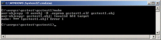

von juergeng (Gast)
hi,
momentan bin ich ein bißchen verzweifelt. bezüglich der avr-gcc
installation da weiß ich nicht recht wo ich suchen soll, um z.B. ein
gcctest-beispiel compilieren und linken zu können.
Ich habe die pfade nochmals kontrolliert und nun alle einträge für die
umgebungsvariable unter system (also nicht wie vorher unter user)
gemacht.
ich bekomme aber auch schon beim kompilieren einer gcctest.c datei eine
fehlermeldung (siehe screenshot), wenn ich im gcctest verzeichnis bin
und make eingebe(in DOS-Fenster). ich habe ins makefile im verzeichnis
der gcctest1.c datei hineingeschaut und kontrolliert, aber meiner
meinung ist alles ok.

von mthomas (Gast)
Sieht aus wie eine unglueckliche Mischung aus alten
und neuen Versionen.
Deinstalliere alle alten avr-gcc/winavr Installationen und
installiere winavr nochmal neu,
http://winavr.sourceforge.net/ aktuell ist Version 20030913.
Dort werden auch Beispiele mitgeliefert. Die avrfreaks-Beispiele
sind soweit ich mich erinnere auch veraltet. Wie Marc
bereits geschrieben hat:
avrdude kann mit dem STK200-Dongle umgehen. Wird bei winavr
mitgeliefert. give-io muss als service installiert sein, falls
WinNT,2K,XP genutzt wird um die IO-Adresse des Druckeranschlusses
fuer winavr freizuschalten.
Martin
