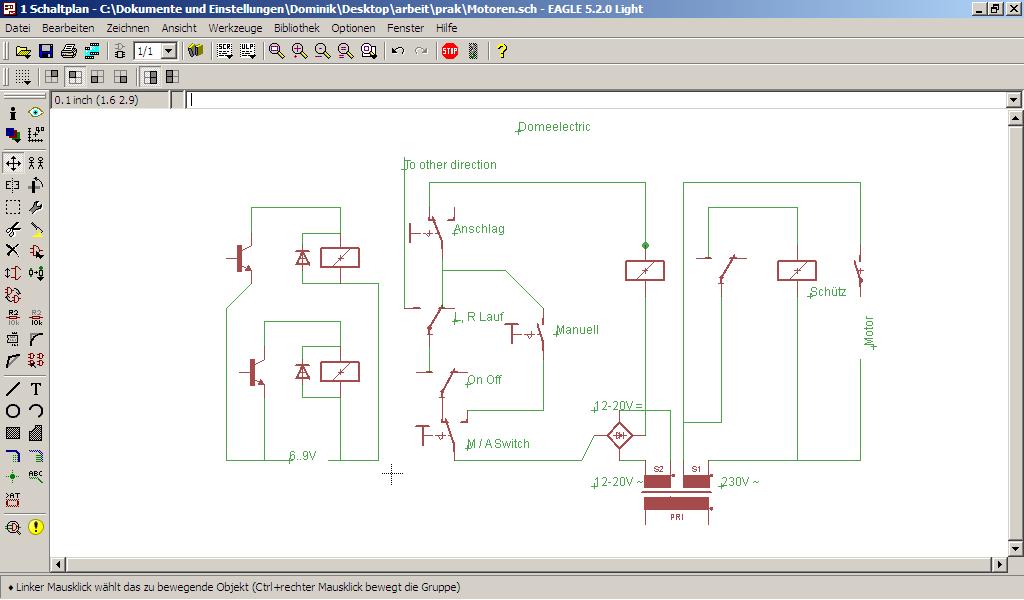

von Dominik G. (paradox)
Hier der Schaltplan ab den Transistoren
und Hier der Link zur IC Platine:
http://ioproz.de/images/ioproz3_schaltplan.png

von Skua C. (skua)
Die Schaltung kann so nicht sein.
Nimm Optokoppler.
von Helmut L. (helmi1)
Dein Zwischenrelais und das Schuetz solltes du auch mit einer Diode
b.z.w. Varistor mal bedaempfen.
Gruss Helmi
ACK, aber aus diesem Grund:
Mal angenommen im Bild wäre rechts +9V (wegen der Transistoren: Emitter
an Minus). Dann sind die Dioden in Durchlassrichtung beschaltet, da ist
nichts mit Freilauf...
Tschuldigung ... vertue mich da immer mit der Rcihtung, die Dioden sind
anders herum.
Es klappte trotz Tiefpässen und Spikeblockaden nicht, also habe ich eine
andere Möglichkeit getestet.
Da der Baugleiche Motor welcher das Schiebedach öffnet sich ohne
Probleme steuern lässt und der Unterschied in den 3m Leitung, zwischen
µC und den Schützen->Motor, liegt habe ich die Entfernung vom µC zum
Störenden Motor von 20cm auf 2m erhöt und siehe da es geht.
Schuld waren demnach also die Magnetfelder, welche beim schlaten
entstehen. Diese lassen sich auch auf einem Ozi wunderbar sehen.
Danke für eure Hilfe
Dominik
