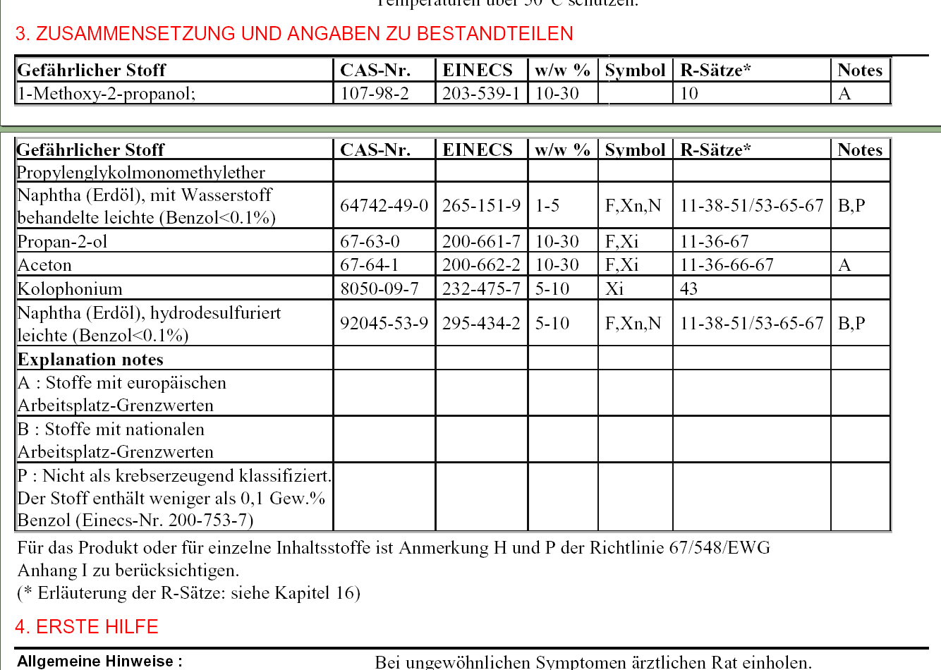

Übrigens bei dem SK10 Lötlack von CRC ist ja auch Kolophonium und
Isopropanol drin.
Gast #1034074
...Übrigens bei dem SK10 Lötlack von CRC ist ja auch Kolophonium und
Isopropanol drin.
