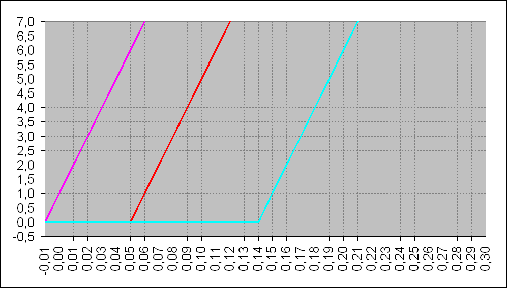

Servus,
ich scheiter gerade an der im Diagramm sargestellten Funktion.
Eingangsspannung ist auf der x-Achse angetragen,
Ausgangsspnannung auf der y-Achse.
Ziel ist also die Ausgangsspannung auf 0V zu halten, bis die
Eingangsspannung einen per Poti eingestellten Wert erreicht. Dann soll
die Ausgangsspannung mit am besten einstellbarer Steigung steigen.
Vielleicht hat ja irgendjemand von euch ne Idee.
Vielen Dank schonmal.

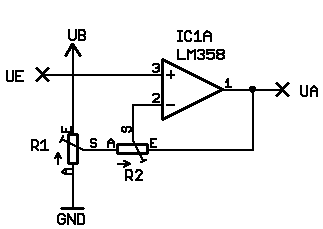

Hier ist noch eine andere (ebenfalls nicht getestete ;-)) Alternative:
Wenn der Ausgang nicht exakt auf 0V herabreichen muss, sondern auch
minimal darüber liegen darf, kann man auch versuchen, das untere Ende
des Ausgangsspannungsbereichs eines Single-Supply- oder Rail-to-Rail-
OPVs als 0V-Begrenzung zu nutzen.
Die obige Schaltung hat die Verstärkung
und die Offsetspannung (also diejenige Eingangsspannung, bis zu der die
Ausgangsspannung 0 ist)
Dabei sind
UB die Versorgungs- oder eine andere konstante positive Spannung und s1
und s2 die Potistellungen von R1 bzw. R2 im Bereich 0..1 (0: Anschlag A,
1: Anschlag E).
Die 0V am Ausgang für UE<Uoff werden umso genauer erreicht, je geringer
die Belastung durch nachfolgende Schaltungsteile (möglichst hochohmig)
und das Gegenkopplungsnetzwerk (R2 möglichst groß) ist.
Mit R1 und R2 lassen sich A und Uoff variieren, wobei sich beim Drehen
nur eines Potis leider immer beide Größen ändern. Man muss also (am
besten mit einem Sägezahngenerator am Eingang und einem Oszi am Ausgang)
mehrmals abwechselnd an beiden Potis drehen, bis man die gewünschte
Einstellung erreicht hat.
Es lassen sich auch nicht alle Kombinationen von A und Uoff einstellen.
Im nächsten Beitrag ist der mögliche Einstellbereich in Abhängigkeit von
R2/R1 gezeigt.

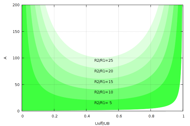

Gast #1021463
Das Bild zeigt den Einstellbereich für A und Uoff (Letzteres normiert
auf UB). Die Untergrenze von A hängt nur von Uoff/UB ab, die Obergrenze
zusätzlich von R2/R1. Je größer man also R2/R1 wählt, desto größer ist
der nutzbare Bereich der Schaltung. Da aber R2 nicht beliebig groß
(wegen des Eingangsstroms des OPV) und R1 nicht beliebig klein (wegen
der Verlustleistung) gemacht werden kann, sind auch R2/R1 Grenzen
gesetzt. Deine eingangs gezeigten Beispiele (A=100, Uoff=0V, 0,05V,
0,14V sollten aber - bspw. bei einem UB von 5V - überhaupt kein Problem
darstellen.
