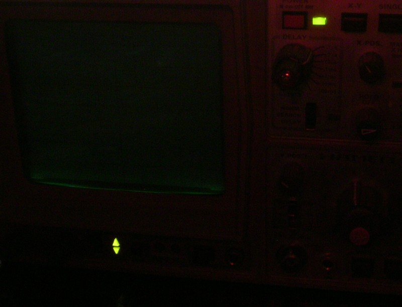

Moin,
ich bin bei ebay günstig über ein Hameg HM-605 gestolpert - wurde
vorsichtshalber als defekt angegeben und es gab noch ein zweites Gerät
vom gleichen Modell dazu, welches auch kaputt ist.
Nun hatte ich vor aus 2 günstig erworbenen Oszis ein günstiges,
komplettes zu friemeln :-)
Fehlerbeschreibung:
Oszi-1: Der erste Kanal war komplett tot, hatte nichtmal ne
Horizontallinie, Kanal 2 funktioniert sofern ich es mit meinen Mitteln
beurteilen kann einwandfrei.
Oszi-2: Kanal 2 funktioniert meiner Meinung nach einwandfrei, der Strahl
von Kanal 1 schlingert...zwar nicht SEHR viel, aber er tuts...man
bekommt halt keine sauberen Kurven sondern wilde Bildchen, in denen Man
die Kurve erahnen kann.
Nun habe ich das EY-Board vom Kanal1 in Oszi-1 durch eins von Oszi-2
ersetzt und siehe da - schon hat Oszi-1 aufm ersten Kanal einen Strahl
und er funktioniert soweit. (Was genau an dem EY-Board kaputt ist, werde
ich später analysieren, vllt bekomm ich ja beide zum laufen...das hat
aber zeit)
Das einzige, was blieb ist, dass der "nach-oben-Pfeil" von der Over-Scan
Anzeige ständig leuchtet (sollte er eigentlich nur tun, wenn man die
Y-Ablenkung zu weit nach oben gedreht hat und die Horizontallinie im
nicht-sichtbaren Bereich liegt)
Hat Jemand von euch ne Idee, woran das liegen könnte oder wo ich noch
suchen könnte?
Soooo begabt bin ich nun auch wieder nciht, will ich gleich vorweg
sagen, ich bin noch am lernen und Erfahrungen sammeln ;-)
Falls es wem weiterhilft - hier gibts ne komplette Anleitung mit
vollständigen Schaltplänen etc. von dme Oszi:
http://www.hameg.com/dl.php?datei=man/HM605_deutsch.pdf
Gruß, FoFi

Der untere Pfeil funktioniert ganz normal, sowohl beim ersten, als auch
beim zweiten Kanal.
Probiert wurde wie folgt:
Dual: aus (also nur EIN Strahl, nicht beide)
CH I/II: nicht gedrückt (= Kanal 1)
Y-POS. I gedreht bis Strahl nach unten aus Bildschirm verschwunden
dann:
CH I/II: gedrückt (=Kanal 2)
Y-POS. II gedreht bis der Strahl nach unten aus dem Bildschirm
verschwand
Ergebnis: jedesmal leuchtet der untere Pfeil (soll er ja auch) - dennoch
bleibt der obere Pfeil ununterbrochen am leuchten.

Schaltplan hab ich....hatte ich im ersten Post ja sogar nen Link
gepostet ;-)
die LEDs hab ich im Plan auch gefunden - ist alles auf seite "D6 - 4.85
- 605"
Dennoch bringts mich langsam zur Verzweiflung....um das YF-Board
auszubauen, müsste man das halbe Gerät zerlegen - so sieht man die
Bauteile alle einwandfrei von oben, kommt auch gut dran...man kriegts
Board halt nur nich raus, weil Bildröhre im weg.
Habe jetzt den IC503 ersetzt - keine Änderung sämtliche Widerstände und
Transen aufm Board von beiden Oszis gemessen und verglichen - keine
unterschiede, alles identisch (ja ich weiß, eigentlich sollte man die
teile auslöten zum messen....ich habs halt verglichen mit einem oszi, wo
der pfeil macht, was er soll)
ich find die Macke nicht...und bin langsam mit meinem Latein am ende.
Fraglich ist mir ja noch, ob die LED einfach auf dauerstrom liegt (zB n
kaputter, durchgeschalteter Transistor) oder ob die Steuerung der
Pfeil-LEDs korrekt funktioniert und die eine LED nur permanent das
fälschliche signal bekommt, dass der Strahl oben übern Bildschirm hängt,
obwohl ers nicht tut

Miss mal die Spannung an Pin 5 von IC503. Dort sollten 0V anliegen. Wenn
dem so ist, hat es wohl den darauf folgenden Transistor (T509?)
gehimmelt.
Anderenfalls kannst du auch mal die Spannungen an den Pins 1 und 8 von
IC502 (TL820CN) messen. Die Spannung an Pin 8 sollte die selbe Spannung
wie Pin 1 führen (vermutlich ca. 0V).
Denkbar wäre auch:
- C510 (10µF) ist am Ende / niederohmig --> tauschen!
- T507 defekt / niederohmig --> tauschen!
- allgemein: kalte Lötstellen auf dem YF-Board --> nachlöten!
Gruß,
Magnetus
#1021548
bingo, jippiyeah
C502 - TL802CN ....DER war der übeltäter
Es funktioniert, icih könnt dich knutschen :-D
Herzlichsten Dank auf jeden Fall (an alle)!
Ich hätte noch Tage gebraucht, bis ich auf die Idee gekommen wär, dass
der Fehler so weit hinten liegt
Hach, da freu ich mich aber
Gruß FoFi
