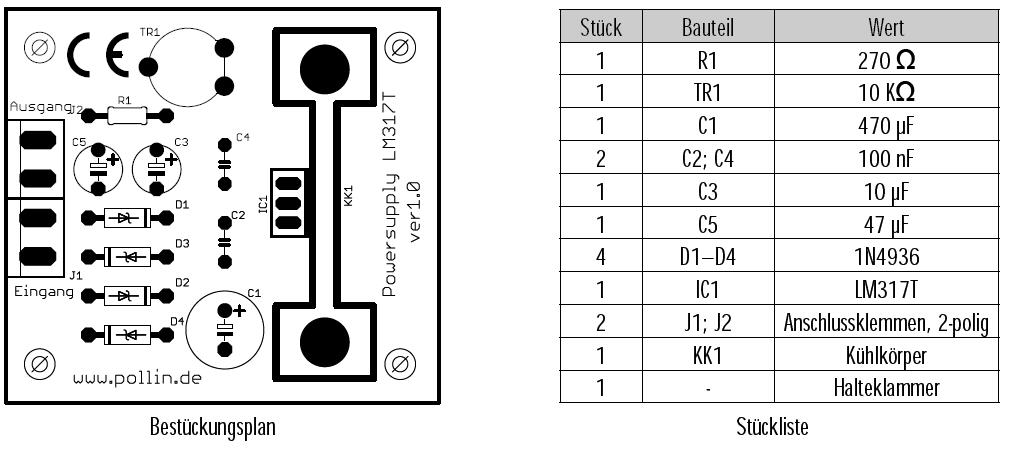

da ich fast alle Teile zu Hand habe möchte gerne die Spannungsregler wie
im Bild (von Pollin) auf raster bauen.
Ja klar das Ding kostet knapp 4 Euro "lieber bestellen" würde jede
sagen! aber ich bin Anfänger und mir macht spaß so was selber bauen und
vor allem wie gesagt habe ich fast alle Teile da.
Nun mein Problem:
in der Stückliste steht C2 und C4 mit "100 nF"  ABER was für Teile soll
ich da bauen? Keramik Condensatoren oder was für Condensatoren sind?
vielen Dank für die Hilfe
Martin

von Εrnst B. (ernst)
Nimm Keramik für die 100nF.
Pollin verschickt zwar oft Folien-100nF Kondensatoren in seinen
Bausätzen, aber das wohl nur weil die "weg gehören"…

Nochmal zur Bestätigung: Nimm Keramik. Keramik verhält sich bei höheren
Frequenzen idealer wie Folie. Allerdings besitzt ein LM317 einen
Arbeitsfrequenzbereich, den auch Folienkondensatoren abkönn(t)en.
Hiermit sei die Debatte zum "Arbeitsfrequenzbereich" eines LM317
freigegeben. Sollte ich das noch bereuen? ;-)

von Thomas (Gast)
ich möchte gerne auch sowas bauen aber ich habe keine "1N4936" Diode,
ich habe aber 1N4002 geht es auch?? oder was kann ich da nehmen ?
Thomas
von Jean P. (fubu1000)
Ja geht auch.
