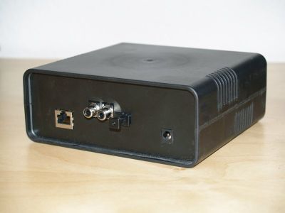

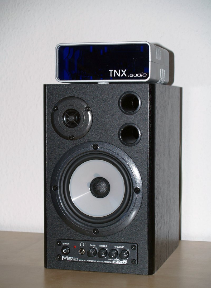

Ich hab sowas mal gemacht - auf M16C und ENC Basis. Funktioniert
zusammen mit einem virtuellen Audio Device Treiber unter Windows.
Unter Windows lassen sich mehrere Instanzen des Treibers installieren,
sodass man bspw. Winamp mehrmals starten kann und verschiedene Kanäle
parallel streamen kann. Funktioniert dank des Pattern Match Filters
im ENC total problemlos. An jedem Aktiv-Boxen Paar steht eine kleine
Ethernet Box.
Latenz ist (für meine Bedürfnisse) kein Problem - 2,5s Buffer scheinen
mir ok
Hardware kostet mich ca. 50€. Hauptkosten: Platinen, Stecker, M16C,
SRAM, ENC, SP/DIF und Analog DA Wandler
@Bayer: Ich kann dich also nur ermutigen - es geht.

Gast #1021283
>Oder hast Du selbst einen Treiber geschrieben?
ich kenne zwar Virtual Audio Cable, das ist aber nicht das gleiche.
Ich hab selbst einen Treiber geschrieben.
>richtig interessant wird erst eine Multi-Room-Lösung
Wie gesagt, mehrere Streams parallel - in jedem Raum beliebig wählbar,
das ist aus meiner Sicht "Multi Room"
>Sollen es denn rohe Audio-Daten sein oder soll es komprimiert sein?
PCM - kein Problem über normalse Netzwerk. Ein Vorteil der Windows
Audio-Treiber Architektur. Wenn ich ein PCM Device im Sound System
anmelde, bekomme ich im Treiber PCM angeliefert, egal, ob oben MP3 oder
sonstwas reingesteckt wird. Das Signal muss dann nur noch "gestreamt"
werden.
>synchrones Abspielen in allen Räumen
ich hab ne DA-Wandlung mit PLL Lösung gemacht und einen Algorithmus
ausgeknobelt, der beim Zuschalten eines Lautsprechers die gesamte Gruppe
synchronisiert. Beim Zuschalten ist also in der Gruppe ca. 2s Ruhe - und
dann geht es synchron weiter. In 8 Stunden kontinierlichem Abspielen
habe ich kein hörbares Echo feststellen können.
>Würdest Du Dein Projekt auch öffentlich vorstellen?
Hmm.. generell ja - allerdings würde ich mich in den Allerwertesten
beißen, wenn jemand Geld damit macht. Ich weiß bisher nicht, wie ich das
unterbinden könnte, deshalb hab ichs bisher nicht gemacht. Meine Lösung
ist (soweit ich weiß) die einzige, die tatsächlich sample-synchron im
Rahmen der PLL Genauigkeit streamen kann. Man könnte also auch
Verzögerungen im Raster von n*5,1ms implementieren.

>DA-Wandlung mit PLL-Lösung"
Habe mir einen hochpräzisen PLL Baustein (PLL1706 oder so) besorgt, der
den Grundtakt für den DA Wandler macht. Somit gibt es eine genaue
Zeitbasis. Die ist in jedem Streaming Client verbaut. Dadurch arbeitet
"jeder für sich" genau und über ein SW-Protokoll werden alle zueinander
synchronisiert.

Gast #1023132
>Übermittelst Du mit den Audio-Samples noch eine Art Clock-Information
Nein, wenn ein Gerät beginnt, den Stream zu empfangen, dann liest es
zunächst nur den aktuellen Framecount aus und sendet einen Sync Frame,
in dem steht, dass "100 Frames später" alle neu anfangen sollen. Die die
den Sync Frame empfangen haben dann genug Zeit, die aktuelle Übertragung
zu unterbrechen, die Puffer Queue zu leeren usw.
>oder nutzt Du nur die Tatsache, dass diese PLL hier sehr genau läuft und kaum
>driftet
wegen der geringen Drift, ja.
Das Streaming selbst läuft dann in Echtzeit (I2S Datenstrom ist direkt
an DMA gekoppelt. Die DMA kann direkt auf der Puffer-Queue arbeiten und
hat somit immer Futter. Die PLL zusammen mit dem DMA Mechanismus scheint
eine gute Kombination zu sein, was das synchrone abspielen angeht.
Sollte mal ein Frame verloren gehen (kommt nahezu nicht vor in meinem
LAN), wird ein Dummy eingefügt, um die Synchronizität nicht zu
zerstören.

Gast #1045402
anbei mal zwei Fotos von dem Ding. Hinter der Frontblende sitzt leider
nur eine LED - blinken, Dauerlicht...
Ich will demnächst noch ein kleines Display einbinden - falls jemand ein
preiswertes Display weiß... (2-3 Zeilen, vorzugsweise SPI)
An der Rückseite ist Line-Out, SP/DIF, Power und Ethernet zu sehen.
An jedem Boxenpaar steht so ein Ding, habe derzeit 4 Stück in Betrieb.
Gehäuse ist von Conrad.
