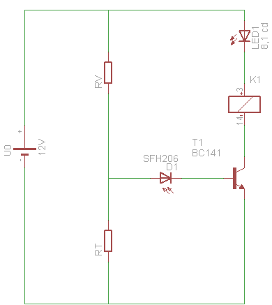

Guten Tag sehr geehrte Community,
ich bin noch neu auf dem Bereich Elektronik, aber ich wollte ein
Elektronikprojekt starten. Ich will eine Lichtschranke mit einer
Fotodiode, einem Transistor und einem Relais bauen. Nun habe ich eine
Schaltung entworfen und wollte fragen, ob es so funktionieren könnte.
Vielen Dank im Vorraus!

eine Fotodiode kennt zwei Betriebsarten: Einmal in Sperrichtung und
einmal in Durchlassrichtung.
Sperrichtung: Der Strom durch die Diode wird durch die Beleuchtung
variiert.
Durchlassrichtung: Die Diode dient als Spannungsquelle (so wie ne
Solarzelle.)
Ich würde die Diode in Sperrichung betreiben. Dann aber nicht vor die
Basis!
Du bildest einfach eine Serienschaltung aus Widerstand und Fotodiode und
greifst in der Mitte eine Spannung ab, welche vom Strom und somit von
der Beleuchtung abhängt. Diese Spannung kommt dann an die Basis des
Transistors
Den Widerstand als Poti ausführen um Empfindlichkeit einstellen zu
können.
Also:  VCC---Poti--hier Basis anschließen---(Kathode)Diode(Anode)----GND
