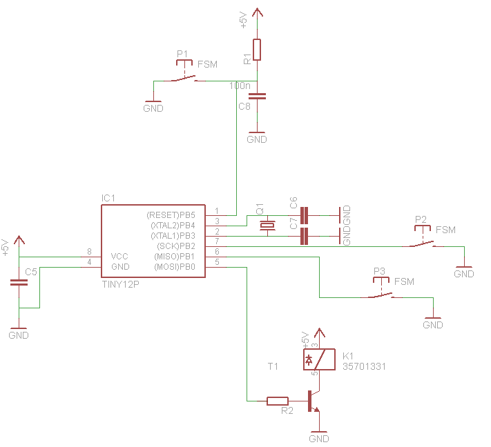

Schaltung mit ATTINY 12
#1021802
none wrote:
> Hallo,
> habe mal eine Schaltung mit Tiny 12 erstellt, und wollte mal fragen ob
> 1. Das mit dem Resettaster so funktioniert, und 2. Ich die Taster P2 und
> P3 überhaupt benutzen kann, da die ja auf SCK und MISO liegen.
Den Resettaster kannst du so benutzen, nur sind die 100nF etwas viel an
der Resetleitung. Das mag der Programmer wohl nicht so sehr (Der Taster
möglicherweise nach einiger Zeit auch nicht mehr).
P2 und P3 funktionieren schon, wenn du SCK und MISO nicht benutzt. Den
Programmer solltest du im Betrieb dann natürlich abklemmen, sonst wird
das mit der Tastenauswertung schwer.
Ausserdem solltest du mal deine Verbindungspunkte der Leiterbahnen
überprüfen, so wie das aussieht, sind das verschiedene Netze
(Verbindungspunkt fehlt).
Gast #1021803
Zu 2.:
Ja, die kannst du so benutzen. Wenn du die die Pins als Eingang
konfigurierst und internen Pullups einschaltest. Besser wer allerdings
noch ein Pullup an den Tastern (analog dem Reset-Pin).
#1021815
none wrote:
> Ist es beim programmieren wichtig, ob die taster p2,3 geschlossen sind?
Hast Du die Schaltung verstanden oder versteh ich den letzten Satz
falsch?
Zeichne in den Schaltplan erst mal den ISP Stecker mit seinen
Verbindungen ein.
Oder programmierst Du den extern auf einem Programmieradapter ?

#1021945
none wrote:
> @  Feier Foxx: Ne, ich wollte direkt über ISP-Stecker programmieren.
Nun, außer ein paar anderen ungereimtheiten....
Das Relais kannst Du in diesem Fall zur Datenkontrolle verwenden,
daher am brummen der Relaisspule kannst du erkennen, ob du das richtige
Programm geladen hast.
Wenn Du jetzt noch die Freilaufdiode weglässt, ne Diode, paar
Widerstände und Kondensatoren reinbastelst, da fungiert das Relais
gleichzeit als
Schaltregler.
Ist Deine Anwendung so Timing-präzise, als das Du nicht lieber den
internen RC Osci verwendest, den Quarz weglässt und paar Anschlüße dahin
verlegst?
Nur als kleiner Tip
