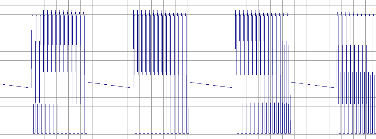

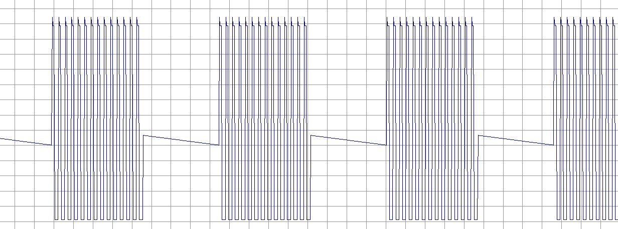

von Leo B. (luigi)
Ein Hoch auf die Kälte, solang er kalt ist funktioniert mein Oszi
wieder.
Zurrück zum Thema:
Also der LM2576-5.0 lässt sich bei nichtmal sauber unter 5V regeln
selbst wenn man die Feedbackspannung um xV gegenüber der Ausgangspannung
erhöht.
Das angehängte Bild entspricht dann ungefähr dem Spannungsverlauf am
Ausgang des LM2576-5.0.
von (prx) A. K. (prx)
War Last dran? Ohne Last sind Pausen nicht weiter verwunderlich.
von Leo B. (luigi)
naja last... Ein kleiner AT90S2313 + paar bausteine drum rum. ich
schätze mal nicht mehr als 2mA last.
Aber er is ja immer wieder auf 5V geschossen und dann langsam abgesackt
auf zielspannung. Dann wieder hoch auf 5V und wieder abgesakt.
Warum gerade auf 5V wenn das Feedback manipuliert wurde weiß ich nicht,
aber Tatsache ist, dass er genau dies tat.
Und unter 35-40% Ton ist er nicht gegangen. drüber ja, drunter nein.
Dann lieber ganz aus. keine Ahnung was er sich da gedacht hat.
Ach ja und bei direktem Feedback oder nur geringer Manipulation hat er
nicht pausiert. erst bei stärkerer Verschiebung des Signals.
Jedanfalls such ich mir jetz ne alternative.
Oder hat noch jemand ne idee wies vielleicht doch funktionieren könnte
von Alexander S. (esko) Benutzerseite
Kannst du mal kurz schreiben was das für ein Messpunkt ist, und auch die
Skaleneinteilung.
von Leo B. (luigi)
Uff das war frei schnauze gemalt.
Aber Vertikal ca. 0,9V/div. und Horizontal... naja er taktet halt mit
52kHz. also 60us/div.
Und der Messpunkt war Fuß Nummer 2 des in TO-220 verpackten Bausteines.
Also OUT.
Und das Feedback wurde mit einem Poti zwischen IN und OUT hin und her
geschoben.
So wie ich das sehe ist die Spannung an OUT normal. Er schaltet solange
bis 5V erreicht sind, und wird dann hochohmig. Sobald ein Schwellenwert
unterschritten ist fängt alles wieder von vorne an.
Die Toleranz liegt bei +-4% -> 4,8V - 5,2V
> geschoben.
Poti von IN nach OUT? Das kann so nicht gehen.
Wenn dann nach der Spule und mit einem OPV einen Offset addieren.
Außerdem kann es Störungen geben, weil im Schaltmoment die
Eingangsspannung schwankt.
