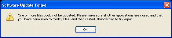

für den E-Mailversand mit Thunderbird unter XP verwende ich zwei Konten
(Administrator, Sicherheit). Nachdem ich unter Thunderbird ein Update
als 'Administrator' installiert habe, erhalte ich unter 'Sicherheit'
eine Fehlermeldung (siehe Bild).
Was muß ich tun, damit das Update auch unter Sicherheit funktioniert?

Der TB darf sich nur im Administrator-Konto automatisch aktualisieren.
Daher diese Option im Konto "Sicherheit" entfernen.
Um das Problem zu beheben, den TB im eingeschränkten Konto temporär mit
Admin-Rechten starten. Dies funktioniert am einfachsten mit dem Script
"MachMichAdmin" von c't. Alternativ das Konto "Sicherheit" vorübergehend
auf Admin-Level anheben.
