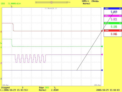

OP #1031656
Hallo uC-Gemeinde,
nun nachdem ich wieder Zeit gefunden habe um weiter zu programmieren,
haben sich neue Probleme entwickelt, diese ich leider nicht alleine
lösen kann :-(
Also, ich benutzte das E-Dip 320 am SPI-Anschluss beim ATMEGA1280
(derzeit noch auf dem STK500/503). Der Datentransfer vom uC zum E-Dip
funktioniert einwandfrei und mehr als reibungslos (sprich, rufe mir dies
und das Makro auf, mache dies und jenes!). Allerdings kann ich die Daten
vom Edip (MISO) nicht auslesen. Das Edip hat des weiteren noch eine
SBUF_Leitung( bzw. IRQ-Leitung) diese auf Low geht, solange Daten im
Sendebuffer des E-Dip vorhanden sind. (Nach einem Anruf beim Hersteller
habe ich mir versichern lassen, dass die Aussage stimmt).
Sprich, sobald Daten vom E-Dip abzuholen sind, geht die SBUF-Leitung
direkt auf Low und bleibt auch auf Low-Pegel. Allerdings sendet mir das
E-Dip diese nicht zum uC bzw. ich kann diese irgendwie net auslesen.
Während dem Senden wird selbstverständlich das CLK Signal am SCK-Pin
erzeugt und liegt auch an dem E-Dip an. Daher die Frage(n):
a) kann ich generell nicht mit meinem Code Daten einlesen
b) mein Code soweit i.O. und das E-Dip macht mucken
c) Murphy...
Daher habe ich im Anhang nen Screenshot vom Datentransfer gemacht um zu
schauen, was dort los ist.
CH1:  MISO
CH2:  CLK (SCK)
CH3:  IRQ (SBUF vom EDIP)
CH4:  Slave Select
Pic zeigt, das keine Daten vom Edip zurückkommen.
Anmerkung: SS bewußt auf Low gelassen, bevor Low-Phase zu kurz ist.
Auch nach mehrmaligen Versuchen kommen keine Daten vom EDip zurück.
Obwohl SS auf Low geht. IRQ Daten zum abholen anzeigt und Clock anliegt.
Angeschlossen ist es ja auch richtig, da ich ja Daten dorthin senden
kann.
Der ausgeschnittene Code lautet:
