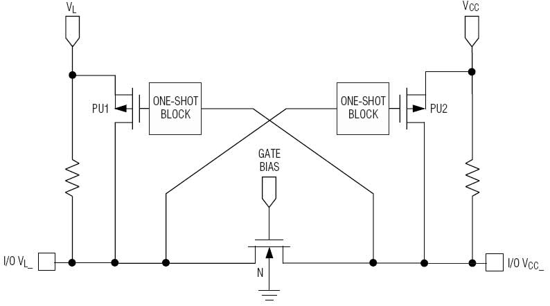

Funktioniert der MAX3378 noch, wenn die beiden Spannungen vertauscht
sind?
Ich hab eine Leiterplatte gemacht und hab dummerweise nicht beachtet,
dass auf der Seite von Vcc auch die höheren Signalpegel anliegen müssen.
Laut dem Funtionsdiagramm (Bild) ist der intern symmetrisch - aber ist
er das auch wirklich? Im Datenblatt steht nämlich, dass Vl der kleinere
Spannungswert sein "sollte" und dabei maximal 0,3V größer als Vcc.
Hat das schon mal jemand gemacht? Kann das funktionieren?
Das Problem ist nicht der MAX3378 sondern die falsch gemachte
Leiterplatte, bei der es aber noch möglich ist die beiden Spannungen zu
tauschen. Alles andere würde 'ne neue Leiterplatte nach sich ziehen.
