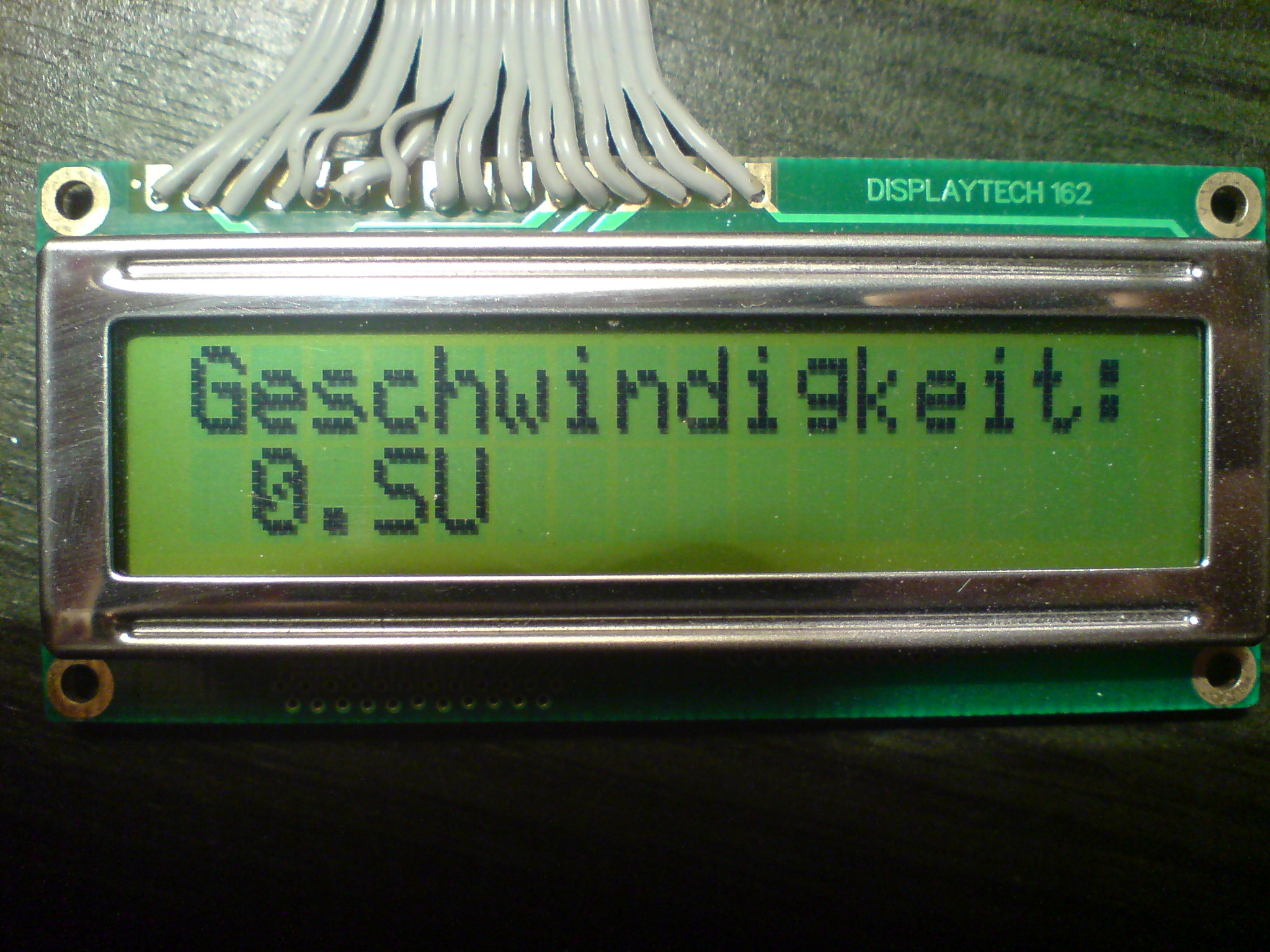

ich hänge immernoch an meiner GPS- Geschwindigkeitsanzeige. Inzwischen
klappt die Kommunikation über UART tadellos, aber die Auswertung des
Strings noch nicht ganz.
Und zwar empfange ich vom GPS- Empfänger die Geschwindigkeit in Knoten,
und speichere sie, in der als char initialisierten Variable, empfangen
ab.
Anschliessend will ich die Variable nach int konvertieren, damit ich sie
zum Umrechnen in km/h mit 1,85 multiplizieren kann.
Wenn das geschehen ist, muss sie jedoch wieder nach char konvertiert
werden, da sie mit der Funktion lcd_string(string) auf einem LCD
ausgegeben werden soll. Bei dem ganzen Vorgang sollen die beiden
Nachkommastellen erhalten bleiben, und es soll möglichst schnell
geschehen, weshalb ich auf Bibliotheksfunktionen verzichtet habe, und
versucht habe, die Konvertierung von Hand zu machen. Allerdings klappt
das nicht so ganz wie erwünscht, wenn der Empfänger 0.00 Knoten schnell
ist, und auch 0.00 sendet (was der Mega8 auch empfängt), dann zeigt das
LCD das an, was auf dem Bild zu sehen ist.
Also die Formatierung stimmt, die Werte jedoch nicht.....
Hier mal mein Code zum Konvertieren und Rechnen:
empfangen[0] = uart_getchar();  //Per UART die Daten com GPS- Empfaenger
empfangen[1] = uart_getchar();  //empfangen
empfangen[2] = uart_getchar();
empfangen[3] = uart_getchar();
                                 //Wenn empfangen[1] ein Komma ist (was ja
if(empfangen[1] == '.')          //bei einer einstelligen Geschwindigkeit
{                                //der Fall ist)
empfangen[1] = empfangen[2];     //Das Komma "rausmachen"
empfangen[2] = empfangen[3];
knoten = empfangen[0]*1000 + empfangen[1]*100 + empfangen[2]*10 +  empfangen[3];                    //Die char- Werte in einer int speichern
mh = knoten*185;                 //Von Knoten nach mh umrechnen
ausgabearry[0] = mh/100000 + '0';  //Die ints wieder in char speichern
ausgabearry[1] = '.';
ausgabearry[2] = mh/10000 - (ausgabearry[0]*10) + '0';
ausgabearry[3] = mh/1000 - (ausgabearry[0]*100) - (ausgabearry[2]*10) + '0';
lcd_string("Geschwindigkeit:");
set_cursor(1,2);
lcd_string(ausgabearry);          //Auf dem LCD ausgeben
Ich hoffe ihr könnt mir helfen.
Gruß, Steffen

Beim Auswerten der empfangenen Zeichen die '0' abziehen, die du vor der
Ausgabe wieder draufaddierst:
knoten = (empfangen[0]-'0') * 1000 + ......
Und was hat knoten für einen Datentyp? Müsste schon long sein, sonst
gibts einen Überlauf nach der Multiplikation mit 185000.

OP Persönliche Seite #1022855
Ich hab mh und knoten als unsigned int initialisiert.
Die von die genannten Veränderungen hab ich nun mal durchgeführt, nun
dieht die betreffende Zeile so aus:
knoten = (empfangen[0]-'0')*1000 + (empfangen[1]-'0')*100 + (empfangen[2]-'0')*10 + (empfangen[3]-'0');
Allerdings kommt auf dem LCD nun 0.PP, wenn der gesendete String 0.00
ist, und bei irgendeiner Geschwindigkeit kommt immer 0.XX (X sind
irgendwelche großen Buchstaben). Ich will da ja aber Zahlen haben.....

Sorry, aber dein Code ist ziemlicher Murks. Du ignorierst die Kodierung
(ASCII) rechnest empfangen[3] gleich zweimal mit ein und gehst davon
aus, dass ein einstelliger mph-Wert auch einen einstelligen kmh-Wert
ergibt. Das muss ja schiefgehen.
Das einfachste wäre wohl, mit den schon genannten Bibliotheksfunktionen
und Fließkommazahlen zu rechnen. Wenn es wirklich auf Geschwindigkeit
ankommt, musst du dich noch einmal hinsetzen und den Algorithmus
ordentlich ausarbeiten und nicht gleich mit dem Koden anfangen.
Divisionen sollte man da zudem möglichst vermeiden.

Es ist offensichtlich, dass du den Unterschied zwischen char und byte
nicht kennst. Sonst wärst du nicht auf die Idee gekommen mit den ASCII
Werten zu rechnen, oder? Dann hast du anscheinend auch keine Ahnung von
den Wertelimits der verschiedenen Datentypen, denn die meisten deiner
Rechnungen dürften für Overflows sorgen.
Und die Idee mit Basic ist einfach: In den meisten Basicvarianten kommt
es auf den genauen Typ nicht an, die machen "automatisch" das Richtige.
Und mir scheint das ist genau das, was du brauchst.
BTW: Ist dir z.B. klar dass du beim Setzen von "knoten" den letzten Teil
(" + empfangen[3]") weglassen musst?

@Steffen O.
Vorschlag für einen Algorithmus:
String vom GPS einlesen.
Schleife, die den String Zeichen für Zeichen in unsigned long umwandelt:
  Test auf Dezimalpunkt: Falls nein: variable *10 + <Zeichen> - '0';
                         Falls ja: darauffolgendes Zeichen umwandeln und
Schleife abbrechen. (Oder noch zwei Zeichen) z.B. so:
unsigned long kmh = 0;
char * p = empfangen;
unsigned int cnt = 10; /* maximale Stellenzahl */
while(cnt--)
    if((* p) == '.') cnt = 2; /* noch zwei Stellen und Schluss */
      else kmh = kmh * 10 + (* p) - '0';
    p++;
(Ein Dezimalpunkt mit einer entsprechenden Anzahl Nachkommastellen muss
garantiert vorhanden sein!)
In der Variablen kmh hast du jetzt hunderstel Knoten.
Multiplizieren mit 185. In der Variablen sind jetzt zehntausendstel
km/h.
Durch hundert teilen. In der Variablen sind jetzt hunderstel km/h
ltoa verwenden, um die Zahl wieder in einen String zu verwandeln.
Vor den letzten beiden Stellen (strlen) einen Dezimalpunkt einfügen.
Ausgeben.
OP Persönliche Seite #1024771
Ok, dank dir für deine Hilfe!
Ich wusste jetzt nicht, ob man mit itoa immer nur ein Zeichen
konvertieren kann, oder nicht, und deshalb siehts jetzt mal so aus:
unsigned char empfangen[5], ausgabearry[10];
unsigned int cnt = 10; /* muss ich hier die genau maximale Stellenzahl     angeben, oder kann das auch ein Wert sein, der dann noch ein wenig Reserve hat? */
while(cnt--)
    p++;
kmh=kmh*185;
22
kmh=kmh/100;
23
itoa(kmh,ausgabearry,10);
24
Bis jetzt hab ich noch keinen Dezimalpunkt, das kommt noch, ist aber zum
Überprüfen jetzt nicht notwendig.....
Ich hab dann alles so umgeschrieben, und den Mega8 geflasht. Auf dem Lcd
kommen nun immer irgendwelche Nachkommastellenlose Werte (ist ja auch
klar, der Punkt fehlt ja noch), die aber immer irgendwie hin- und
herschwanken, mal im negativen Bereich, mal im positiven. Und das,
obwohl sich mein Empfänger mit 0.00 Knoten bewegt und dies der µC auch
empfängt! (Habe schonmal empfangen ausgegeben, und da kann dann immer
0.00)
Woran liegt das nun?
Vielen Dank schon einmal im Voraus.
Gruß, Steffen
#1024779
@Steffen O.
Damit überschreibst du den Dezimalpunkt. Daher werden insgesamt 10
Zeichen gewandelt, obwohl das array nur fünf Zeichen lang ist. Was immer
auch dahinter im Speicher steht, wird mitgewandelt. Setze cnt am Anfang
auf die Gesamtzahl der Stellen ohne Dezimalpunkt (in diesem Fall 3)
Zudem liest das Programm nur vier Zeichen ein, was für je zwei Vor- und
Nachkommastellen plus Dezimalpunkt ist das zuwenig. Sendet der
GPS-Empfänger kein Zeilenende (CR oder so?)

OP Persönliche Seite #1024810
Detlev T. wrote:
> @Steffen O.
Ok, hab ich nicht mitgedacht, bei meiner vorherigen Auswertung hab ich
den Deziamlpunkt nicht gebraucht, aber bei deiner Version benötige ich
ihn ja...
Diese vier Zeichen sind Teil einer großen Strings, den der Empfänger
sendet. Vor der geschwindigkeit steht ein E und ein , und wenn diese
beiden Zeichen kamen, empfängt mein Programm die nächsten vier Zeichen,
und schreibt sie in empfangen. Wenn ich eben weniger wie 10 km/h fahre,
hat der String nur 3 Zeichen, fahre ich jedoch weniger als 100, aber
mehr wie 9.99, hat der String 4 Zeichen, usw. Das wird aber an anderer
Stelle schon ausgewertet, dann muss ich eben immer vor Schleife den Wert
von cnt anpassen.
Gruß, Steffen

OP Persönliche Seite #1024818
Ok, ich habe nun die besagten zwei Zeilen rausgenommen, die den
Dezimalpunkt überschrieben haben, und cnt auf 3 gesetzt. Wenn ich den µC
dann neu flashe, erscheint für kurze Zeit wirklich eine 0, dann jedoch
kommen wieder irgendwelche Zahlen. Woran liegt das nun schon wieder?
Der Empfänger gibt die Geschwindigkeit (in Knoten) in folgendem Format
aus: X.XX (bei einer Geschw. unter 10), XX.XX (bei einer Geschw. unter
100, über 9.99) und XXX.XX (bei einer Geschw. über 99.9, aber unter
500).
Bei ca. 500km/h hat der Empfänger keinen Empfang mehr, aber das benötige
ich eh nicht, so bis 200km/h sollte allemal ausreichen.
@Jörg Stegemann: Dein Beispiel sieht auch nicht schlecht aus, werde ich
auch mal testen....
Gruß, Steffen
#1024827
Wird kmh vor jedem neuen Einlesen(!) wieder auf 0 gesetzt?
cnt=3 ist zudem falsch, wie mir gerade auffällt. Den Dezimalpunkt muss
man doch mitzählen.
OP Persönliche Seite #1024851
Hmm, kmh wurde nicht immer auf 0 gesetzt, hab ich jetzt nachgeholt. Hab
das ganze jetzt mal so geschrieben:
char c;
unsigned int cnt = 4; /* maximale Stellenzahl */
unsigned char ausgabearry[10];
kmh = 0;
while(cnt--)
    c = uart_getchar();
    if(c == '.'){ cnt = 2; }/* noch zwei Stellen und Schluss */
      else {kmh = kmh * 10 + c - '0';}
kmh=kmh*185;
kmh=kmh/100;
Auf dem LCD kommt gar nichts :-(. Stimmt da was an der itoa nicht?
Gruß, Steffen
#1024872
cnt muss natürlich auch vor jeder Wandlung auf den entsprechenden Wert
gesetzt werden.
itoa hat doch vorher funktioniert. (Sollte dass nicht ltoa sein?) Da
hängt wohl was. Wie ist den uart_getchar() realisiert? Möglicherweise
dauert die Berechnung dafür zu lange. Dann musst du die Werte doch erst
einmal in ein Array einlesen und dann erst rechnen.
OP Persönliche Seite #1024884
Hmmm, ja, stimmt itoa hat vorhin funktioniert....
Itoa wandelt eine als int deklarierte Variable in einen String um, ob
das eben auch bei long funktioniert?
Also ltoa wird auch ohne Murren compiliert, also werde ich es damit mal
versuchen.
cnt wird nun auch vor jeder Wandlung auf 4 gesetzt, also das passt.
uart_getchar() ist aus der Fleury lib, also uart_getchar() wartet bis
Zeichen da sind, dann werden auch noch Sachen wie Buffer Overflow, Frame
Error, usw. ausgewertet. Wenn ich es nur mit uart_getc() mache, dann
wartet er nicht, bis ein Zeichen da ist. Also eigentlich müsste das
passen, hat ja auch schon davor so funktioniert.
Ich kann die Änderungen leider erst in 15min testen.....
Gruß, Steffen

OP Persönliche Seite #1032632
Vielen Dank erstmal an alle für eure Unterstützung!!!!
Hanns Weil wrote:
> Steffen O. wrote:
>> Hmmm, dann schreibe ich eben zur Übung eine kleine Potenzfunktion ;-)

Ich lese keine Zeichen nochmal ein. Die Geschwindigkeit in Knoten wird
vom GPS- Empfänger per UART empfangen, und anschliessend als String
gespeichert. Und nun muss diese Zahl im String umgewandelt werden.

Ja, das sieht schon nicht schlecht aus!
Ich werde es dann heute oder morgen mal coden, muss eben schauen, wann
ich mal ein wenig Zeit finde.
Die Funktion zum Potenzieren hab ich übrigends spaßeshalber mal
geschrieben, klappt wunderbar....
Gruß, Steffen
