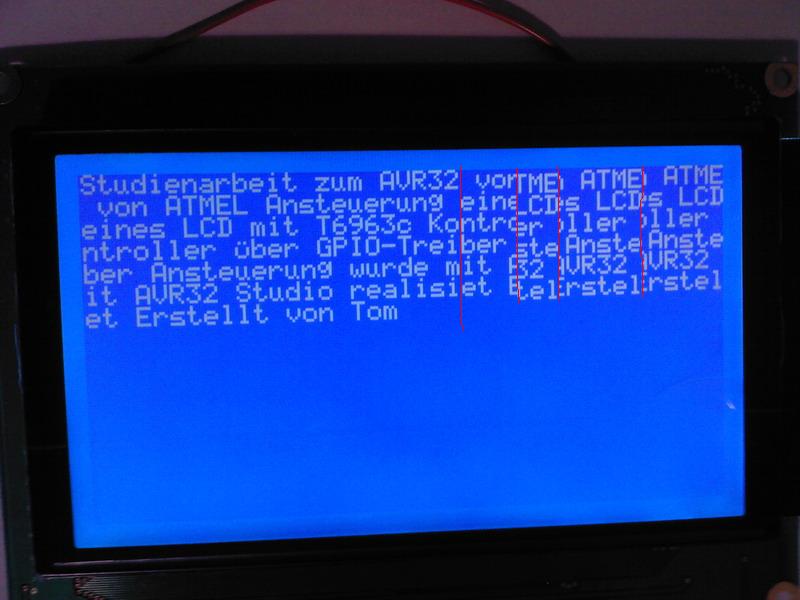

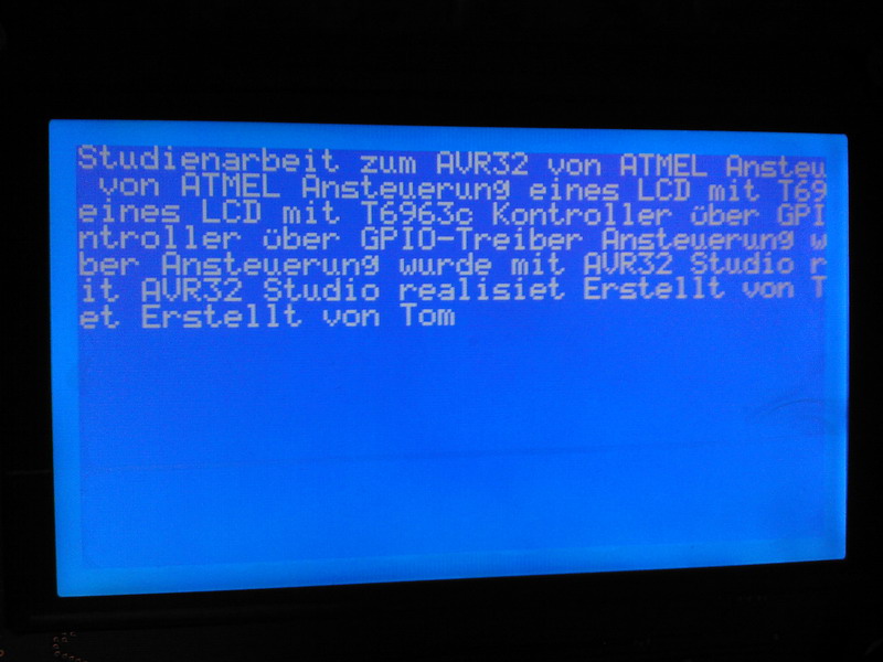

von Tom K. (studavr32)
N'Abend,
ich habe nun mein kleines Projekt fast abgeschlossen.
Bei der Ausgabe des Textes (hintereinander) auf dem LCD habe ich leider
noch ein Anzeigeprobleme. Ich habe die Bereiche rot markiert wo Fehler
in der Anzeige sind. Es sollten eigentl. pro Zeile 40 Buchstaben drauf
passen. Bei mir sinds nur 26 bevor der Zeilenumbruch kommt, wobei ich 40
(0x28) angeben habe.
Im letzten Bereich ist nur Buchstabensalat zu sehen.
Kann sich jemand vllt vorstellen woran es liegt?
Gruß Tom
von Ralf (Gast)
Hi Tom,
sind die verkorksten Buchstaben tatsächlich um ein oder zwei Pixel nach
unten verschoben, oder hast du das Bild abgesehen von den roten Strichen
noch weiter "manipuliert"?
Falls nicht, würde ich sagen, das Teil hat irgendwo ne Macke, z.B. die
LCD-Treiber.
Hm... Kannst du nach_ der Initialisierung und _vor der ersten Ausgabe
mal das komplette Display-RAM löschen? Wie sieht denn dein Code
überhaupt aus?
Ralf
Hallo Ralf,
ich habe das Problem mit dem Buchstabensalat gelöst. Ich hatte den
MD2-PIN vernachlässigt und nicht auf die 40 Spalten gestellt. Leider hab
ich noch eine Textwiederholung ab der 24. Spalte. (?!)
Das löschen des Bildschirm mache ich übrigens nur über "Blanks". Ein
Löschbefehl habe ich nicht gefunden.
Gruß Tom
von Ralf (Gast)
Okay, das passt zum FontSelect, wie ich geschrieben habe. Hast du den
FontSelect auch auf 6x8 gestellt bzw. ist der FS überhaupt verfügbar
oder fest aufm Display verdrahtet? Stell mal das Datenblatt des Displays
zur Verfügung.
> Leider hab ich noch eine Textwiederholung ab der 24. Spalte. (?!)
Das könnte wie gesagt mit dem FS zusammenhängen. Poste mal deinen
kompletten Code.
Dafür gibts keinen Befehl. Üblicherweise wird das in der Initialisierung
gemacht. Dort beschreibt man dann das komplette Display-RAM mit 0x00,
bevor das Display über den DISPLAYMODE-Befehl 0x9? aktiviert wird (?
steht für den entsprechenden Modus).
Dass du das über Leerzeichen machst, kann ich momentan nicht glauben,
weil der Code eines Leerzeichens 0x20 ist, was nach dem internen
Character-Generator-ROM-Code das @-Zeichen ist.
Deswegen auch meine Bitte, mal den Code und das Datenblatt zu posten,
damit ich mal sehen kann, was du da machst :)
Ralf

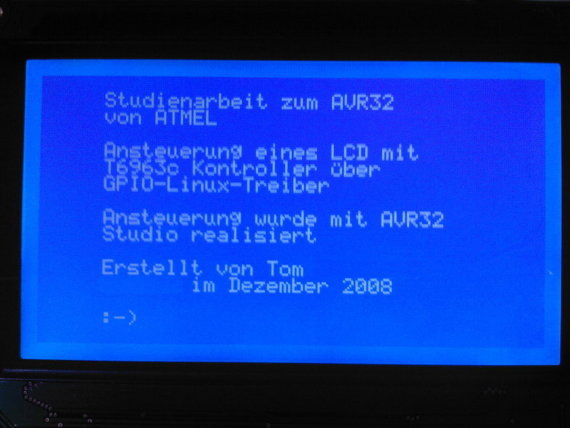

Morgen Ralf,
das Problem war, dass ich bei den 3Byte Befehlen, wobei die ersten
beiden Datenbefehle waren, diese hintereinander schreiben wollte ohne
einen neuen Timingzyklus einzuhalten. Ich dachte, dass es auch so
erkannt wird, wenn 2 Datenbytes direkt hitereinander in den Speicher
geschrieben werden.
Ich habe die Displayausgabe als Anhang hinzugefügt.
Die Aussparungen im Text des unteren Drittels sind nicht zufällig.
Noch einen schönen 3. Advent.
Gruß Tom
