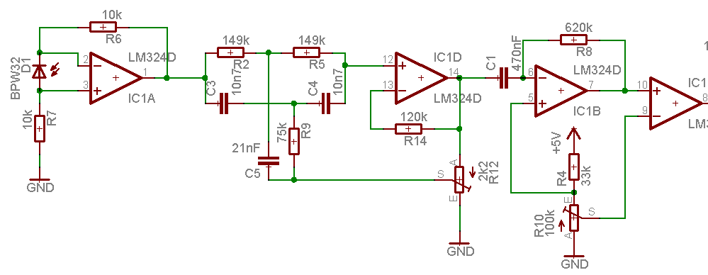

ich habe hier eine einfache Schaltung, die das Signal einer Fotodiode
auswertet um bei einem schnellen Helligkeitsanstieg einen Schaltausgang
zu betätigen. Die Diode ist eine BPW34, ich verwende einen LM324 OpAmp
um den Diodenstrom zuerst in eine Spannung zu konvertieren, dann zu
differenzieren und dann mit einem Komparator das Ausgangssignal zu
erzeugen.
Soweit funktioniert die Schaltung auch einwandfrei, nur ist sie
empfindlich auf die Helligkeitsschwankungen normaler Glühbirnen. Mein
Problem ist nun, dass einige der zu messenden Signale (z.B. ein Winken
mit der Hand) ganz ähnliche Anstiegszeiten (100µs - 50ms) hat wie das
Signal durch die Glühbirne, deswegen scheidet ein einfacher
Bandpassfilter wohl aus. Das Herunterdrehen der Empfindlichkeit ist zwar
möglich, dann leidet aber natürlich auch die Erkennung der gewünschten
Signale.
Habt ihr irgendwelche Ideen?

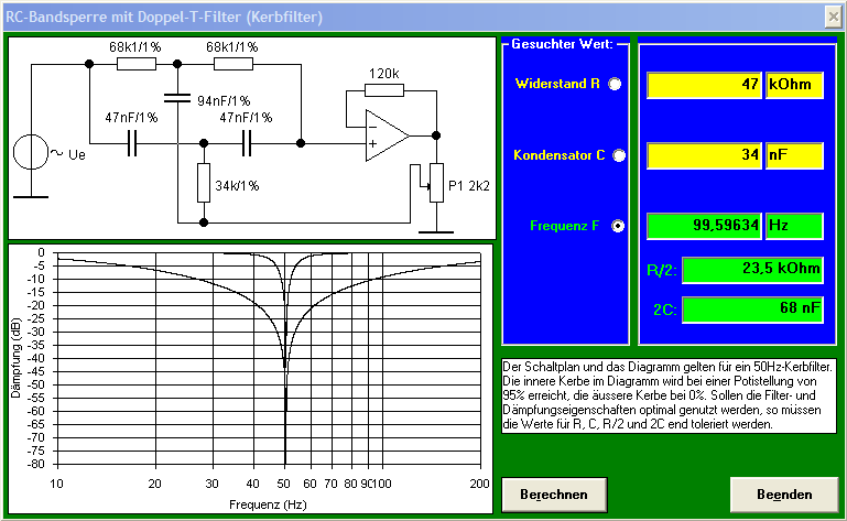

von Vater vom bedroullieninhaber (Gast)

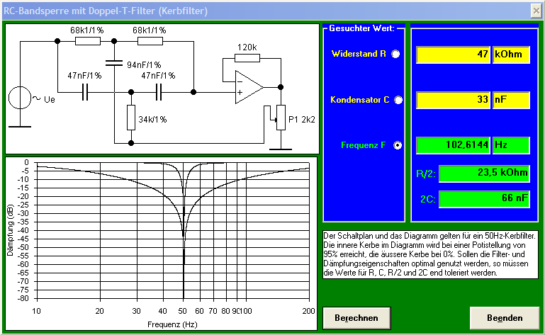

Bandsperre: siehe Anhang

von Jan M. (mueschel)
@Christoph:
Gute Idee, meine Schaltung ist aber komplett analog und maximal 50 Hz
Wandlungsrate wäre zu langsam.
@Vater...:
Diese Steilheit des Filters sollte wohl sicher ausreichen für meine
Zwecke. Darf ich fragen, welches Programm das ist?
Die Dimensionierung mit 47k und (33+1)nF dürfte wohl einfacher zu
realisieren sein als die angegebene.
>Wenn wirklich die Glühbirne stört, solltest Du den Empfänger optisch
>abschirmen oder das Licht mit einer Halogenlampe auf Gleichstrombasis
>betreiben.
Es ist eindeutig ein optisches Problem - ein Blatt Papier zwischen Lampe
und Sensor reicht und ja, es sind 100Hz.
Energiesparlampen, Neonröhren und CCFL machen kein Problem. Dagegen habe
ich die Störung schon mit jeder beliebigen Glühbirne und Halogenlampe
(außer an einem elektronischen Trafo) beobachten können.
>Welche Frequenz hat dein zu detektierendes Signal?
Es ist nicht-periodisch, die Anstiegszeiten sind wie oben geschrieben
etwa 100us - 50ms, je nach dem.
>Noch besser ist ein Kammfilter
Das wäre Overkill für meine Anwendung.
@all: Vielen Dank für die vielen Vorschläge!
@Jan M.
Vor 10 Jahren hab ich mir mit VB4(VB5) ein Program geschrieben, das so
ca.100 Arbeitsblätter enthält, mit Berechnungsmöglichkeiten für die
tägliche Laborarbeit. Jetzt, nach 3-PC-Generationen und 3 Umzügen ist
der Quellcode futsch. Zumindest hab ich mal angefangen in VB.net alles
neu zu schreiben.
Aber das dauert...
Im Anhang die Berechnung für 47k und 34n. Bitte die Werte für R/2 und
2*C im Auge behalten. Die Heimtücke bei diesem Filter liegt in den
notwendigen engen Toleranzen.
Mist. das soll doch 34nF sein..
So, gestern bin ich dazu gekommen, die Schaltung auszuprobieren. Da ich
keine 33nF gefunden habe, bin ich auf 150k / 10nF gewechselt. Benutzt
habe ich normale Bauteile mit 1% bzw. 10%, die ich noch mit meinem
normalen Multimeter selektiert habe - die Kapazitätsmessung dürfte aber
ihrerseits auch einen Fehler von mindestens 10% gehabt haben.
Wie fast zu erwarten war, war mit dieser Schaltung kein wirklicher
Filtereffekt für die Störungen zu merken. Deswegen habe ich den 1/2R
durch ein Poti ersetzt, wobei die beste Filterwirkung bei einer
Einstellung von 56k zu finden war. Die Qualität des Filters dürfte
dadurch zwar gesunken sein, für meinen Zweck funktioniert er so aber
zufriedenstellend. Der Poti aus Vaters Schaltung steht dabei am oberen
Anschlag, ist also praktisch außer Funktion.
Wenn ich eine Gelegenheit finde, werde ich mir den Frequenzgang nochmal
etwas genauer anschauen und berichten.
Die komplette Schaltung habe ich noch angehängt. Von links nach rechts:
Strom-Spannungswandlung, 100Hz-Filter, Differenzierer, einstellbarer
Komparator.
