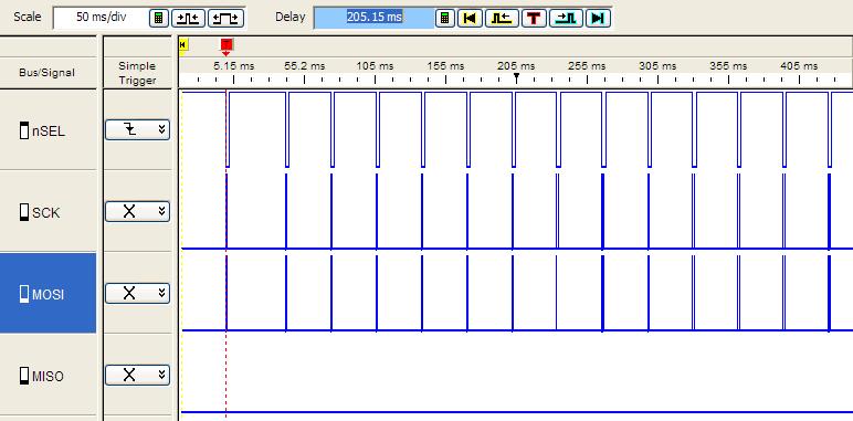

Gast #1026186
so der SPI Bus sofwaremäßig läuft soweit. Ich habe jetzt nur noch ein
Problem mit der _delay_ms Funktion. Nachdem ich zwei Pakete gesendet
habe will ich eine Pause machen. und wiederum zwischen den beiden
Paketen auch eine kleine Pause. Leider funktioniert das mit der obigen
Funktion nicht.
ich hänge mal ein Bild an, wie es ungefähr aussehen soll.
