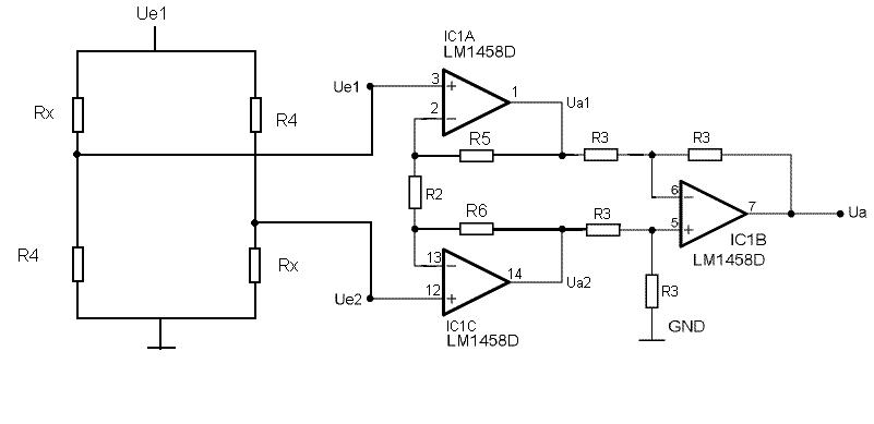

Wie im Anhang zu sehen habe ich eine WheatstoneBrücke an einen
Instrumentenverstärker gehängt.
Wobei die Wheatstonebrücke aus 4 Dehnmessstreifen besteht, welche auf
einem Rohr mal längs (Rx) mal quer (R4) aufgeklebt sind.
Nun verhält sich das ganze nicht ganz so, wie ich mir das vorgestellt
habe.
Und zwar kommt für Ua bei einem unberührten Stab schon -0,8V raus.
Wie kann ich die Schaltung nun am Besten kalibrieren...
Ich hatte da an eine Veränderung von R5 gegenüber R6 gedacht. (Beide
sind eigentlich gleich groß)
Ist das Pfusch bzw. gibt es eine andere/bessere Lösung des Problems?

Ein Op mit geringerer Offset-Spannung läßt die Sache besser aussehen.
Steck mal was pinkomptibles (z.B. OP227), dann ist Ua wesnlich geringer
im unbelasteten DMS-Fall.
Ansonsten hilft nur Null-Abgleich Poti, wie es Du es ja selber auch
schon vorschlägst.

Hallo Andrew,
Ich glaube nicht, dass es am Offset der OPAmps liegt.
Denn wenn ich Ue1 mit Ue2 verbinde kommt nur sowas um die 0,03 V raus.
Ich glaube eher, dass es an nicht parallel aufgeklebten DM-Streifen
liegt, die diese Differenz von -0,8 V hervorrufen.
Deshalb die Frage, wie ich diesen Fehler korrigieren kann.

Ein Satz DMS muss nicht unbelastet ein Nullsignal liefern, denn die 4
Streifen sind eh nicht identisch, noch identisch aufgeklebt. Heisst man
muss eine einstellbare Spannung subtrahieren.

Hallo Michael,
> und wie stell ich das an?
die einfachste Möglichkeit besteht darin, daß Du diesen Wert einfach
abziehst. Entweder mit einem µC (die einfachste Möglichkeit) oder mit
einem OPV als Subtrahierer (Potentiometer statt Widerstand verwenden).
Ansonsten kannst Du auch mal die Application Notes durchgehen:
