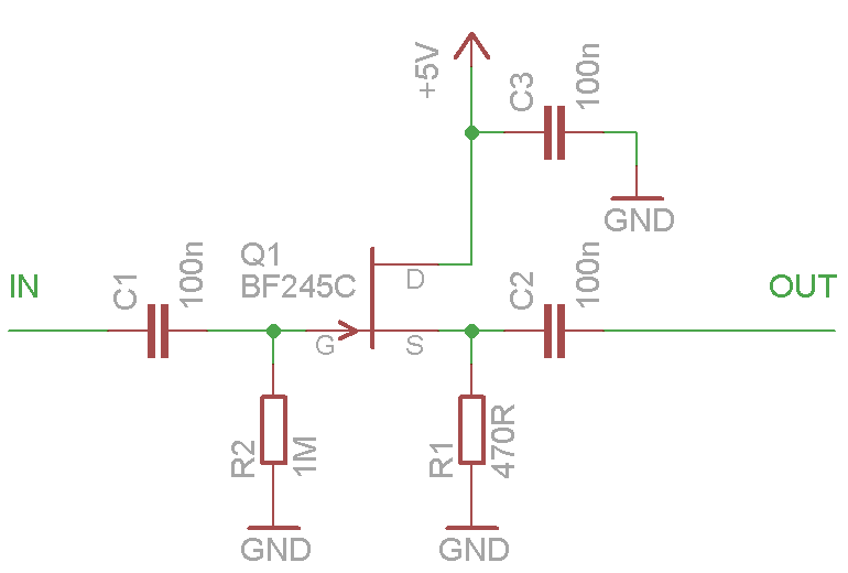

Hallo Forum,
ich habe angehängte Schaltung (Impedanzwandler) aufgebaut. Nun ist es
so, dass in der Drainschaltung die Verstärkung ca. 1 sein soll.
Ich stelle aber folgendes fest:
- Eingangssignal 1 Vss
- das Ausgangssignal ist nur 0.5 Vss
bei 1 kHz, hab aber auch 1 MHz ausprobiert.
Was kann da falsch sein?
Danke!
Hannes

Oh, den Gatewiderstand hab ich vergessen einzuzeichnen...anbei das
korrigierte Bild.
4k7 ist wegen dem Ruhestrom falsch. Bei 470 Ohm ist der
Gleichspannungsanteil in der Mitte bei 2,5V.
Oszibild hab ich leider nicht, Eingang ist Sinus, Ausgang eben die 2,5V
DC überlagert mit Sinus, den ich über C2 auskopple.

>Nun ist es so, dass in der Drainschaltung die Verstärkung ca. 1 sein soll.
Nein. Das gilt nicht für Selbstleitende.
lt. Datenblatt hat der BF245C eine Steilheit von 6,5mS.
Das ergibt mit R1=470Ohm und Oszi als unendlich betrachtet ein
Vud = 0,75
Im Anhang ein Auszug aus meinem Azubi-Tafelwerk

@Matthias Lipinsky: die Spannung am Gate ist gegenüber Source negativ um
die Gate-Diode gesperrt zu halten. Das erledigt der Source-Widerstand.
Beim richtigen Arbeitspunkt ist hier die Source-Spannung ca. Ub/2, also
2,5V mit + an Source. Das Gate ist also um 2,5V negativer als Source.
PS: war schon bei den alten Röhren so, automatische
Gittervorspannungserzeugung mit Katodenwiderstand. :-)

Anmerkung:
Der Betrag der Übertragungsfunktion des Eingangshochpasses (R2&C1) bei
1kHz ist etwa 0,86.
Somit ergibt sich mit der Sp.verstärkung von 0,75 eine Gesamtverstärkung
der Stufe von 0,64.
Bei 1MHz sollte die auf die 0,75 gehen...
