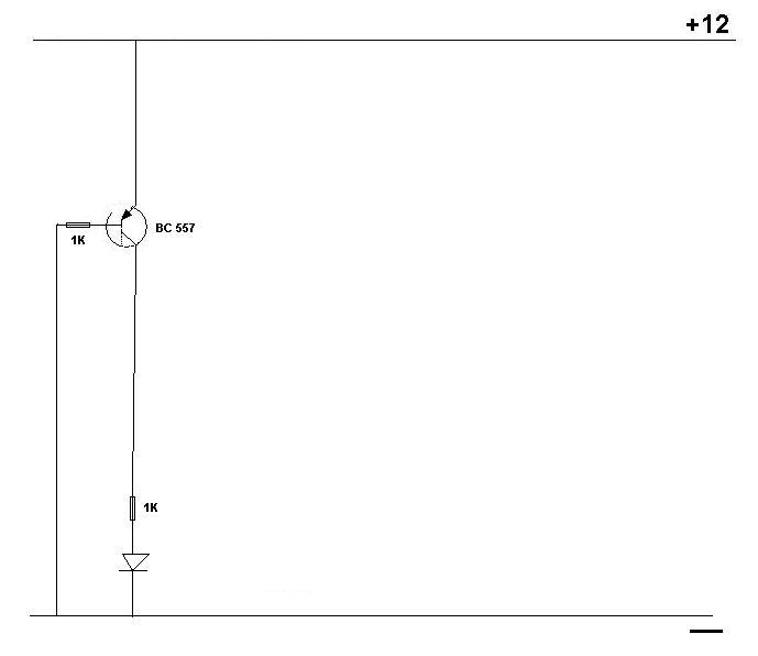

Kann mir jemand erklären warum meine schaltung nicht funktioniert? nach
allem was ich über PNP transistoren gelesen habe, dürfte die led nicht
leuchten solange 12 V an der basis liegen, sobald die spanung unter 0,6
v niedriger ist .. also z.b. 11 V sollte die led an gehen.. also z.b.
auch sobald ich die 12 V an der basis ganz abschalte... dies ist leider
nicht der fall, allerdings geht die led an sobald ich die Basis nach
Masse schalte.
hab ich was falsch verstanden, was mache ich falsch?

Gast #1024026
ist also richtig dass damit der pnp durchschaltet an der basis Masse
(GND) anliegen muss? was soll dann das ganze gedönz vonwegen dass die
spannung negativer als am emitter sein muss... warum sagt man nicht
einfach.. "der transistor schaltet durch wenn basis an GND gelegt wird"
das ist doch viel verständlicher..
egal.. also das mit gnd ist richtig?
weil meine schaltung dann eig. so aussehen müsste (siehe anhang)
Gast #1024031
ok, sorry@ peter.. ich meine definitiv einen PNP
und ja, die basis ist über einen 1K an masse
ich habe kein problem damit dass die basis an masse muss, ich hab nur
erst nich verstanden warum der transistor nicht durchschaltet wenn die
basis nicht angeschlossen ist ( also physiaklisch an keinem draht
angeschlossen ist).
es muss also definitiv eine spannung an der basis vorhanden sein, da bei
absolut keiner spannung nämlich nichts passiert... sowas steht leider
nirgends, muss man auch erstmal wissen.
also sorry ertsmal, wenn ich so wirre fragen stelle, bin noch blutiger
anfänger in diesen dingen, hab bisher nur neubauten angeschlossen :)
Gast #1024032
FALSCH
> ...dass die
RICHTIG
Ein bisschen Theorie wäre sicher nicht ganz falsch....
#1024174
@ dextor (Gast)
die Spannung an der Basis (gegen Emitter) stellt sich von alleine ein,
denn wie du sicher schon festgestellt hast, verhält sich die
Basis-Emitter-Strecke in etwa wie eine Diode.
Ein Bipolar-Transistor (im Gegensatz zum MOSFET) braucht zum
Durchsteuern einen Basisstrom. Spannung alleine genügt nicht.
Darum ist auch die Stromverstärkung des Transistors wichtig. Wer viel
Strom schalten will, muss auch ordentlich Basisstom liefern.
Bei einer Stromverstärkung von 25 zum Schalten (mehr würde ich dem
Transistor nicht zutrauen, aber siehe Datenblatt) brauchst du also bei
deinen 10mA für die LED 0,4mA Basisstrom, das geht mit maximal (12-0,7)V
/ 0,4mA = 28,5kOhm Basis-Vorwiderstand. 1kOhm schadet nicht, wenn du
nicht Strom sparen musst.
Grüße, Peter
