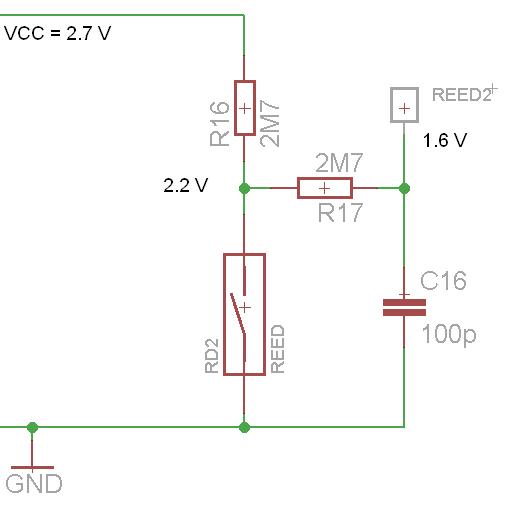

Bei meinem MSP430 lese ich Reed Schalter ein.
Jetzt vermute ich allerdings, dass ich die Widerstände zu hoch
dimensioniert habe, sodass diese höher sind als die Eingangsimpedanz des
I/O und damit das Signal "runtergezogen" wird.
Im Anhang ein Bild meiner Schaltung.
Im Datenblatt habe ich leider nichts über diese Eingangsimpedanz
gefunden.
http://focus.ti.com/lit/ds/symlink/msp430f2232.pdf
Soll ich meine Widerstände einfach verkleinern oder liegt das Problem
sonst wo?
Die Widerstände sind so hoch, damit der Stromverbrauch im SleepModus
extrem gering gehalten werden kann.
Gast #1024272
Hallo
Siehe Bild: 1.6V
Es ist eben so, dass im Sleep Modus diese Schalter auch schalten
können/sollen.
Von daher ist jede Wertverminderung von R16 eine Stromerhöhung und somit
eine Lebensdauerverkürzung.
Ich frage mich nur gerade für was es R17 / C16 überhaupt benötigt.
Gast #1024277
Schau mal im Datenblatt unter "leakage current" der Ports.
Bei gegebener Eingangsspannung ergibt das den statischen
Eingangswiderstand.
Zu deinem Problem: Hast Du vielleicht die Pull-downs aktiviert?
#1024301
Achso, naja, wenn ich mich nicht verrechnet habe, fließen in den MSP430
dann bei dir etwa 185nA. Bei den 1,6V wären dann dann 8,6M
Eingangswiderstand. Klingt realistisch. Leakage Current ist mit 50nA
angegeben, aber die Stromverbräuche aus dem Datenblatt sind eh etwas
geschön, schafft man in der Praxis nur unter Ideal-Bedingungen....könnte
also hinkommen.
Gast #1024310
Keine Pulldowns oder ups aktiviert.
Also das Problem ist viel mehr, dass ich wegen den 1.6V nicht mehr
sicher bin ob der MSP das immer als High erkannt.
Als ich es vorhin beim Debuggen ausprobiert habe, hat es funktioniert,
aber eigentlich geht der MSP ja nur bis 1.8V und das High sollte in etwa
dem Vcc entsprechen oder irre ich mich da?
#1024350
Ja, die genauen Werte für die Schmitt-Trigger Eingänge stehen auf Seite
27 im Datenblatt ganz oben.
Gast #1024356
Ok, vielen Dank.
Also mit etwas zwischen 1.0 und 1.35 denke ich wird es jederzeit
einwandfrei funktionieren.
Somit hat sich die Sache eigentlich erledigt, danke euch.
