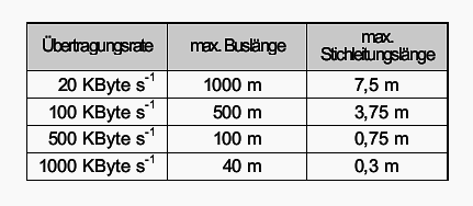

> gelten die angaben auch für RS485?
Da dürfte in der Praxis noch mehr drin sein, denn bei diesem Bus kann es
nur 1 sprechenden Teilnehmer geben (wird i.A. durch einen Master
arbitriert). Deshalb sind beide Pegel (0' und '1') aktiv differentiell
getrieben.
Beim CAN-Bus dagegen ist die '1' rezessiv und wird nur durch die
Busabschlusswiderstände garantiert (0V zwischen CAN+ und CAN-).
