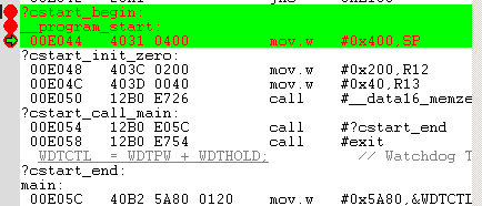

Ich möchte in meinem uC Programm einen Jump machen, der an den absoluten
Anfang des Programmes geht (vor Main).
Wenn ich im Debugger schaue, dann gibt es eben vor Main noch das Label
"__program_start". -> siehe Bild im Anhang
Also müsste es doch so gehen, tut es aber nicht:
asm("JMP  __program_start");
weil ja z.B. zum Main jumpen funktioniert so
asm("JMP  main");
Wie könnte ich das in C realisieren, dass ich von einer beliebigen
Funktion her an den "Program_start" springen kann.

auf welche Startadresse ist das Programm denn gelinkt? Ist das E044?
Um welchen Prozessor und Compiler handelt es sich eigentlich?
Prinzipiell kannst du per JMP einfach an eine Adresse springen, wenn du
die nich selbst eingeben willst, muss der Compiler das verwendete Symbol
kennen. Main kennt er, weil es im Quelltext steht, __program_start ist
etwas, das nicht im Quelltext steht, sondern ein intern verwendetes
Symbol.
Bei einem AVR kann man einfach an Flashend+1 springen, das ist normal
der absolute Programmanfang.

Alles was vor main() steht, sind Initialisierungen, die der compiler
automatisch einfügt (Stackpointer initialisieren, Variablen nullsetzen,
etc.).
Um genau dorthin zu springen, musst Du den Reset-Vektor anspringen, was
relativ einfach zu bewerkstelligen ist, wenn man einen PUC auslöst. Dazu
kannst Du z.B. einfach auf das WDT-Register ohne Passwort zugreifen!

Aber wenn man ja an diese Adresse 00E044h springt, dann werden dort die
Initialisierungen vorgenommen.
Werden da auch die Variablen alle nullgesetzt?
Weil die Variablen sollten nicht verändert werden.
Es geht einfach darum vor das main zu springen, damit der Program
Counter wieder am Anfang steht und damit 0 ist und der Stack neu
initialisiert wird.
Die Variablen aber sollen ihren Wert beibehalten.
Kann man denn nicht einfach irgendwie zur Adresse 00E044h springen?
asm("JMP 00E044h");
Das funktioniert leider nicht!

Schau Dir mal das Assembler-Listing an:
Zuerst wird der Stackpointer initialisiert
mov.w  #0x400, SP
Danach werden die Variablen "genullt"
call #__data_16_memzero
Wenn Du Variablen hast, die nicht initialisiert werden sollen, dann
musst Du sie so definieren (oder deklarieren, oder was auch immer...)
__no_init  int   n_blablubb;
Bringt ja nix, s.o.

würde ich nicht machen, da sich diese Adresse durch Programm- oder
Optimierungsänderungen verschieben könnte.
Wie schon gesagt, würde ich einen Software-Reset (PUC) auslösen, in dem
Du auf das WDT-Register ohne Passwort zugreifst.
WDTCTL = 0;    // Software-Reset (PUC wg. fehlendem Passwort!)
Der PUC startet Dein Programm immer von der richtigen Startadresse.
Alternativ eine kleine ASM-Routine, die den Reset-Vektor aufruft:
  NAME    sw_reset         ;
  PUBLIC   software_reset  ; Declare symbol to be exported
  RSEG CODE                ; Code is relocatable
software_reset;
  mov  #0xFFFE,R12         ; Reset-Vector in R12
  mov  @R12,PC             ; Load PC (indexed) with Reset-Vector
END

Leider funktionieren beide varianten nicht wirklich, abgesehen vom
__no_init, welches super funktioniert.
WDTCTL = 0;
Beim Debuggen "hängt" er sich bei dieser Zeile dann auf, bzw. bleibt im
data_memory (siehe Bild) stecken.

Gast #1028866
Nun, das Auslösen eines PUC ist für den Debugger sicher kein normaler
Betriebszustand, wodurch ein Absturz durchaus möglich, vermutlich sogar
sicher ist.
>Hier kann ich den Assembler Code leider nicht in meinem C-File einbinden.
Wie wär's mit
asm{"mov  #0xFFFE,R12"}
asm{"mov  @R12,PC"}
oder so ähnlich?

Gast #1028910
Hallo Stefan
asm("mov  #0xFFFE,R12");
asm("mov  @R12,PC");
Vielen Dank das funktioniert.
Aber ich verstehe nicht ganz was denn jetzt gemacht wird (Habe null
Ahnung von Assembler).
Also es wird doch quasi einfach dem Program Counter einen neuen Wert
übergeben, oder?
Wenn ja, warum genau 0xFFFE?
Gast #1028921
mov  #0xFFFE,R12
An 0xFFFE-0xFFFF liegt der Reset-Vektor.
Diese Adresse wird in R12 geladen.
mov  @R12,PC
indizierte Adressierung: Der Inhalt des Resetvektors wird dem
Programm-Counter übergeben. Das ist der Wicht, der bestimmt, an welcher
Stelle das Programm ausgeführt wird ;-)
