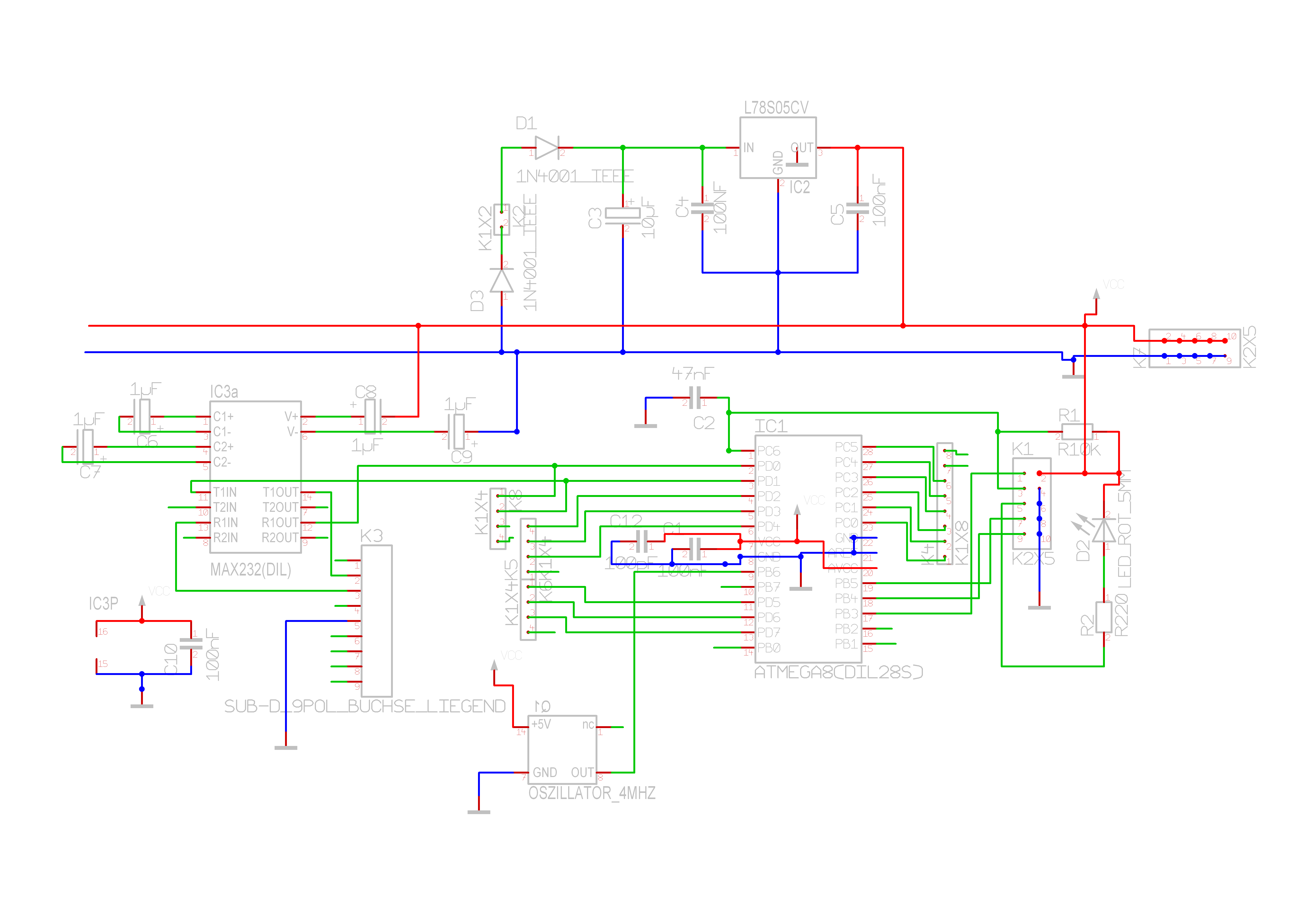

Ich habe mir nach www.mikrocontroller.net-Tutorial ein ATMEGA8-Board mit
ISP und SUB-D UART-Schnittstelle selber gelayoutet und gefräst. Nun habe
ich das Problem, dass beim Anschließen der Versorgungsspannung an K1(UB=
10-15V) bei gleichzeitig angesteckten PC über UART, irgendwo auf der
Platine eine Leiterbahn weg glüht. Wenn der PC nicht angeschlossen ist,
geht alles gut.
Habe auch schon alle überflüssigen Kabel aus dem seriellen Kabel
abgelötet und kurzschlusssicher verschrumpft.
Nachdem ich die durchgeschmorten Leiterbahnen durch eine Litze ersetzt
habe, passiert das selbe irgendwo anders. Nun bin ich sehr enttäuscht
und frustiert und frage mich, ob 0,2 mm Leiterbahn zu wenig Querschnitt
für die Leiterbahnen ist. In meinem aktuellen Layout ersätze ich  einige
GND-0,2mm-Leoterbahnen durch 1mm Bahnen.
Hoffe, dass mir danach nichts mehr abraucht. Aber normal müsste doch
alles auch mit 0,2mm laufen, oder?
Habe gelesen, dass der Stromfluß über UART auf 10mA beschrängt ist.
Mein Layout habe ich als Dateianhang angehängt.
Ich möchte doch nur Daten über UART am PC empfangen und senden...
Hat jemand einen guten Rat??
Arne
Das ist kein Layout, bestenfalls ein Schaltplan.
Da hätte ich dann noch ein paar Fragen:
Wie sieht das Layout aus?
Welche Leiterbahn schmort durch?
Wozu ist D3 da?
Woraus versorgst du die Schaltung?
Miss doch mal bei eingestecktem Netzteil und ausgesteckter serieller
Schnittstelle die Spannung zwischen deinem GND (z.B. K3/Pin5) und dem
passenden Gegenstück am PC. Was ist der Spannungsunterschied?

Das Problem ist deine Stromversorgung. Die Leiterbahnen sind nämlich
ausreichend (es genügt 1mm Bahnbreite pro Ampere)
Wenn die Leiterbahnen nur dann abrauchen, wenn der PC angsteckt ist, und
du nicht sonstwo eine Kurzschluss eingebaut hast, hat die
Stromversorgung auf der Masse eine Spannung gegen Erde. Und wozu ist D3?
Probiers mal mit 'ner Batterie (9 Volt) und dann nimm eine andere
Stromversorgung.
Grüße, Peter

Danke für die Antworten.
Ich werde die Erdung des PCs und der geregelten Labor-Spannungsquelle
mal überprüfen. Am Laborgerät ist die Strombegrenzung auf 0,5 A
eingestellt. Also kann der Strom nur aus dem PC kommen.
D3 ist übrigens überflüssig ... :)
Werde später mal mein neues Layout posten und den aktuellen Schaltplan.
Habe jetzt 1k-Ohm Widerstände in den Tx und Rx Leitungen der
RS232-Schnittstelle. Mal sehen, was passiert.
