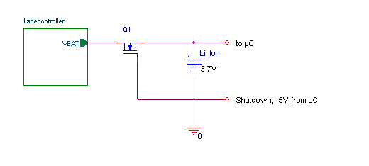

Bin mir gerade eine Ladeelektronik am basteln und suche nach einer
Möglichkeit, den Ladestrom manuell elektrisch zu kappen, ohne das ich
die Spannung abklemme. Eigentlich wollte ich hier in den Ladestromzweig
einen selbstleitenden MOSFET einbauen, der bei Bedarf sperrt. Und hier
kommt das Problem: Nach meinen MOSFET-Kenntnissen (damals im Studium...)
kann man nicht einfach so hohe Ströme (1A und mehr) durch einen MOSFET
durchjagen. Oder verstehe ich das ID_max von 500-600mA in Datenblättern
falsch. Also ich verstehe das als maximalen Strom, den ich durch meinen
MOSFET (von Drain nach Source) durchjagen kann. Vielleicht kann mich ja
jemand eines besseren belehren oder eine Alternative (kein Relais - zu
groß) zeigen.
Danke schonmal.

Erklär das mal genauer. So ist das nämlich unmöglich.
> Nach meinen MOSFET-Kenntnissen kann man nicht einfach so hohe Ströme
> (1A und mehr) durch einen MOSFET durchjagen.
Kommt auf den Mosfet an. Ich würde sagen es ist eher die ausnahme, wenn
einer weniger verträgt.
billig, Logik-Level, 26A: IRFZ34
I_Dmax ist der maximale Strom durch Drain (und damit auch durch Source).

Ich will in meiner Anwendung verhindern, das der Akku geladen werden
kann, während das Gerät läuft. Hintergrund ist hierbei, das der
Ladecontroller seine Versorgungsspannung induktiv bekommen soll (ählich
wie bei einer elektrischen Zahnbürste) und ich den Akku vor
gleichzeitigen Laden (durch Fremdfelder) und Entladen schützen möchte.
Sprich wenn ich mein Gerät bzw. den µC einschalte, will ich eine
Spannung vom µC abgreifen um damit den selbstleitenden MOSFET zu
sperren. Der IRFZ34 ist leider ein selbstsperrender MOSFET und bei den
selbstleitenden hab ich auf Anhieb keinen gefunden, der dann einen
Ladestrom von bis zu 1A abkann.
Das ist alles noch in der Konzeptphase bisher (deswegen auch das
spärliche Schema) und ich mache mir halt momentan Gedanken darüber, wie
ich den Akku einerseits schützen kann, wenn das Gerät im Betrieb ist
(also den Ladeteil aktrennen kann) und andererseits genügend Ladestrom
durchschicken kann.
