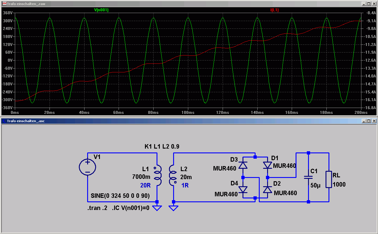

da das Thema immer wieder aufkommt und die Meinungen auseinandergehen,
ob man einen Trafo im Nulldurchgang oder im Spannungsmaximum einschalten
sollte, hab ich das ganze mal simuliert.
Im Anhang das Foto und die Schaltung mit Spannungs-Max Methode. Der
Strom steigt auf das hundertfache des Nennwerts an und braucht etwa 2s
bis er sich einpendelt.
Im Nulldurchgang geschalten ist der Strom zwar auch asymmetrisch, aber
nicht größer als Nennwert.
Bisher schien es mir immer logisch im Spg-Max zu schalten, aber das ist
wohl falsch oder die Simulation hat einen Fehler.
Wer hat eine qualifizierte Meinung dazu?
MfG Alexander

Ich würde sagen du hast da in der Software was falsch bzw. nicht richtig
eingestellt.
Wie kann der Strom ansonsten schon beim Einschalten mehr als -16A
betragen?
Zum Zeitpunkt des Einschaltens muss er 0 sein.
Meist gibt es bei Spulen/Kondensatoren die Möglichkeit den Startwert
vorzugeben.

Das Problem ist das du das Problem nicht verstanden hast. .-)
Nicht das Einschalten an sich ist das Problem. Das Problem ist das
einschalten in Abhaengigkeit vom Zeitpunkt zu dem der reale Trafo, also
nicht dein simuliertes Konstrukt, mal abgeschaltet wurde.
Anders gefragt was passiert wenn dein Trafo beim einschalten bereits so
vormagnetisiert ist das er in die Saettigung geht? Da liegt naemlich das
Problem.
Olaf

Nicht nur. Selbst ohne Vormagnetisierung wäre das Einschaltung zum
Spannungsmaximum schlechter:
Gehen wir mal davon aus, das das Magnetfeld anfangs 0 ist. Schaltet man
jetzt zum Spannungsnulldurchgang ein, bekommt der Trafo eine Halbwelle
lang eine positive Spannung in der das Magnetfeld ansteigt.
Im späteren Betrieb dagegen, ist der Strom um 90° Phasenverschoben. Im
Spannungsmaximum ist der Strom 0, das Magnetfeld also auch. Der Strom
baut sich also nur über eine halbe Halbwelle lang auf, in der nächsten
Halbwelle ist die Spannung dann schon negativ, hier baut sich das alte
Magnetfeld wieder ab.
Es baut sich also immer nur eine Viertelperiode lang auf, danach eine
Viertelperiode lang ab, danach wiederholt sich das ganze wieder mit
umgekehrtem Vorzeichen.

Eben darum ist es doch besser zum Spannungsmaximum schalten ?!
