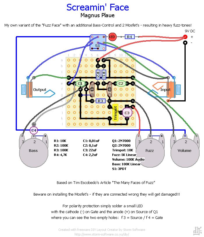

3pdt richtig anschliessen
Gast #1024892
naja, wenn es auch einen richtigen Schaltplan dafür gibt, wird man dir
sicher helfen können.
Solche Kinderzeichnungen zu entwirren/verstehen ist gar nicht so
einfach. Soll eine Hilfe für den ungeübten Anfänger sein, ich finds
grauselig.
Gast #1024964
Wenn ich das richtig sehe, ist der 3pdt ein 3fach Wechsler. In der
Schaltung werden die (vertikal) mittleren Kontakte jeweils auf die
darüber- bzw. darunterliegenden Kontakte geschaltet. Im inaktiven (nicht
gedrückten) Zustand besteht eine Verbindung zu den unteren Kontakten.
Gruß,
Magnetus
