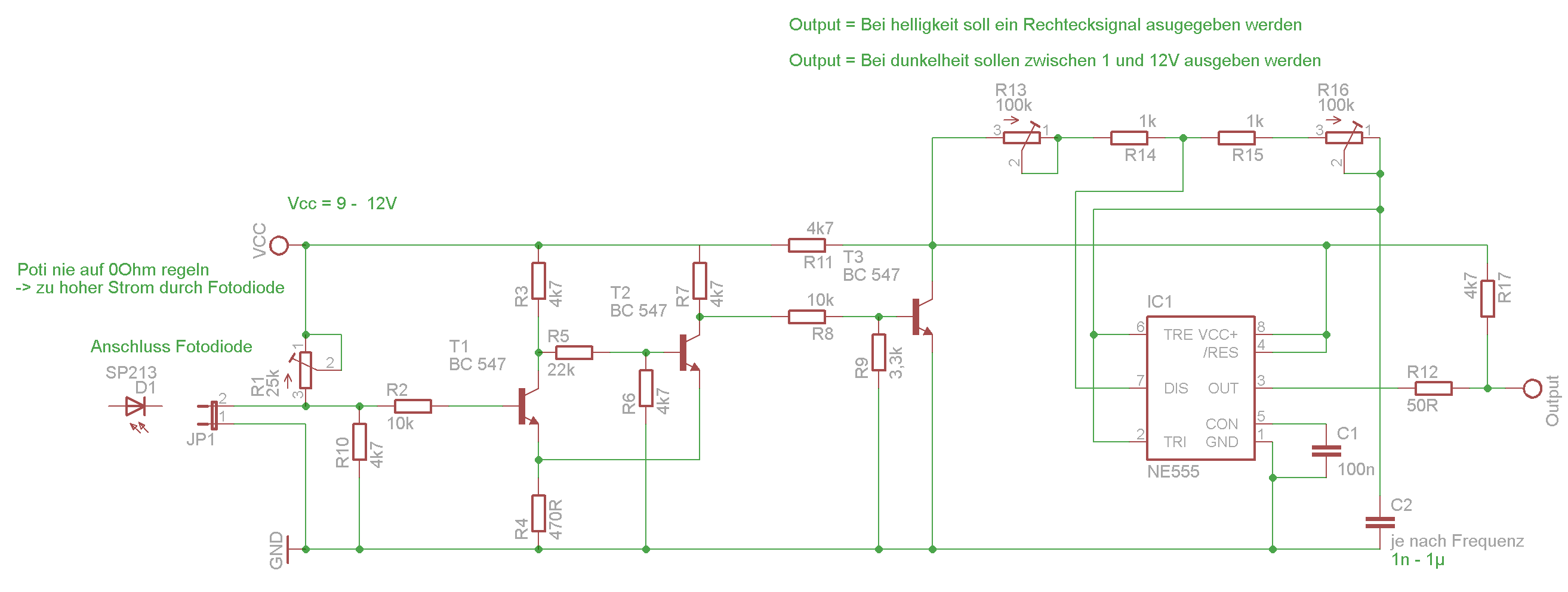

ich habe meine Schaltung nochmals verändert.
Wenn es hell ist soll der NE555 eine Rechtecksignal (0V-ca.12V - 0V....)
ausgeben.
Wenn es dunkel ist soll am Output Pin ein Signal zwischen 1V und 12V
ausgegeben werden.
Könnte evtl. jemand nochmal über die Schaltung drübersehen, ob das so
klappen könnte?
Vielen Dank!!

#1033419
@ Guest (Gast)
Die Schaltung ist ziemlicher Murks, die Aussage "Poti nie auf 0 drehen,
da sonst zu hoher Strom durch die Photodiode" erst recht.
>Wichtig ist mir nur, dass wenn es hell ist das Rechtecksignal rauskommt
>und wenn es dunkel ist die ca. 12V anliegen.
>Dass sollte doch jetzt damit gegeben sein, oder nicht?
Viel zu kompliziert. Alles was du brauchst ist ein Komparator, einen
Widerstand und einen Phototransistor, meinestwegen auch eine Photodiode.
Siehe Lichtsensor / Helligkeitssensor
Siehe Anhang.
MFG
Falk

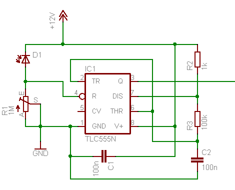

Gast #1033527
Wenn ich das richtig sehe, habe ich bei einem High am Reset das
gewünschte Rechtecksignal und bei einem Low am Ausgang auch nur ein
Low!!
Jedoch soll der Ausgang bei einem Low am Reset ein High, bzw. mind. 2V
dauerhaft ausgeben.
Also praktisch invertiert!
ist das noch möglich?
