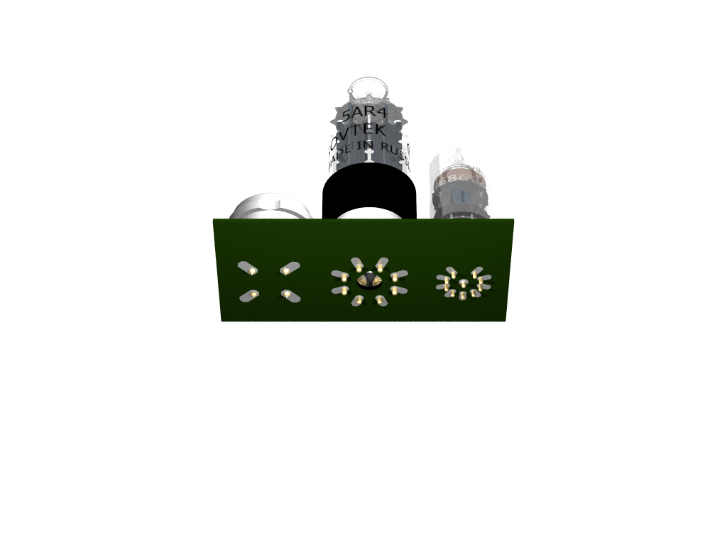

Roadmap:
- Röhrensockel (brauche dringend Datenblätter!),
- MUNDORF Kondensatoren,
- MKS4 Kondensatoren,
- verschiedenen Audio-Kondensatoren,
- verschiedenen Audio-Widerstände (MILLS und Co.),
- c3g, 6AS7G, 2A3, 300B, EL34, und ECC-Reihe, PCL/ECL86.
...mal sehen, denn ich habe berüflich nur wenig Zeit.

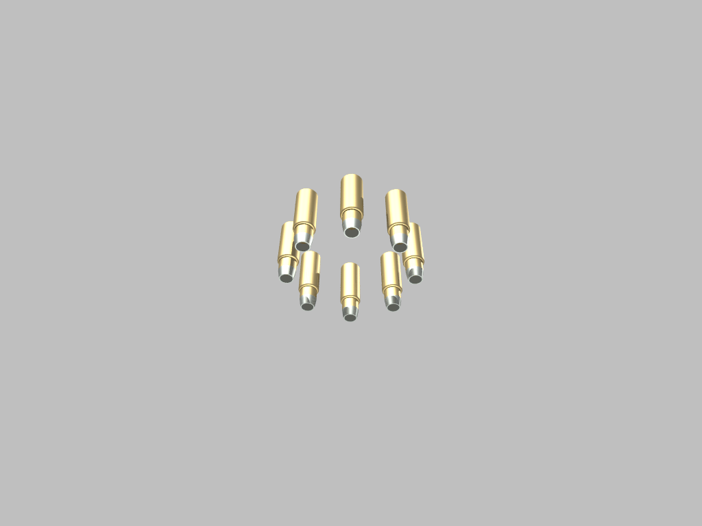

von Jean-Paul (Gast)
Für Heute ist es Schluss...
mit CMC 9PT PCB Socket...

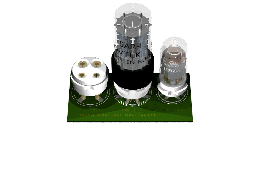

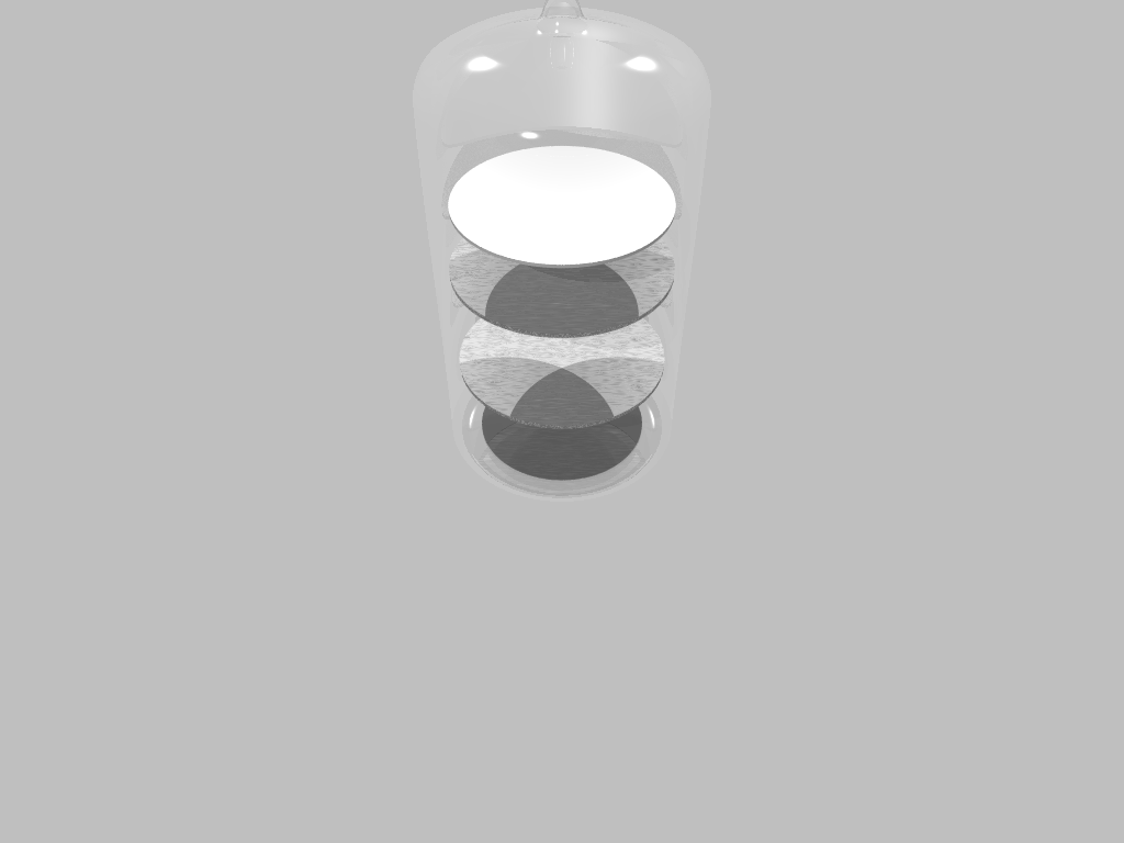

von Michael H. (morph1)
Kannst du eventuell den Vollglaskörper gegen ein hohles Modell
austauschen? Ansonst ists zwar hübsch das die Lichtbrechung so brav
berechnet wird, aber realistisch ists leider nicht.

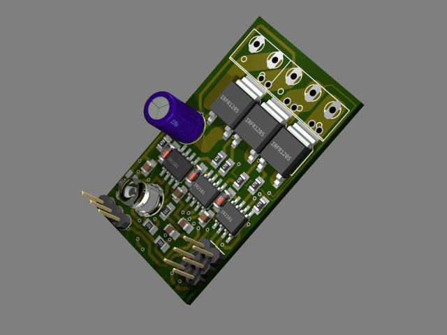

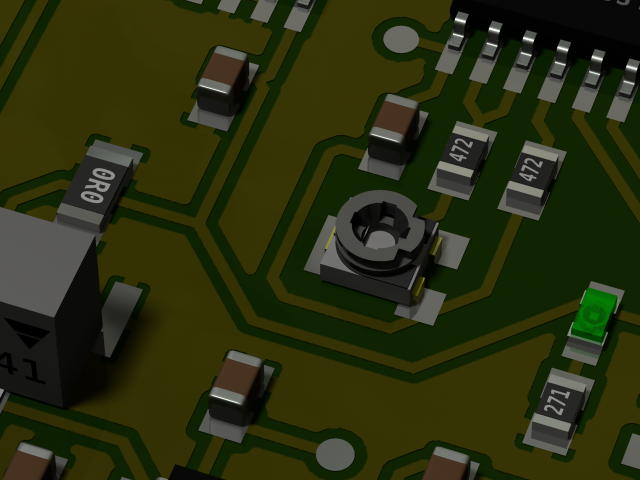

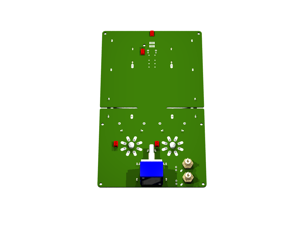

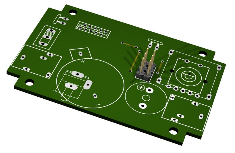

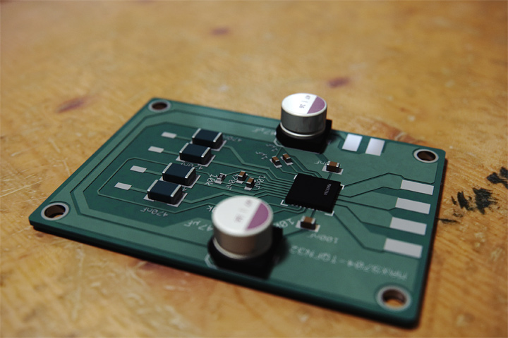

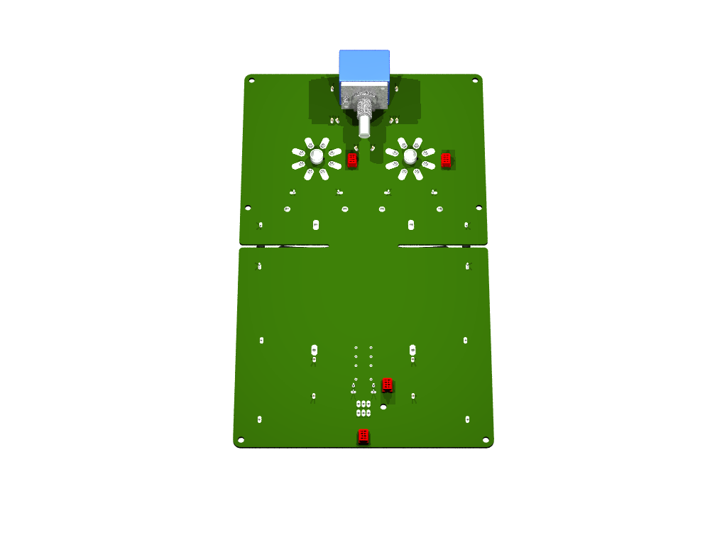

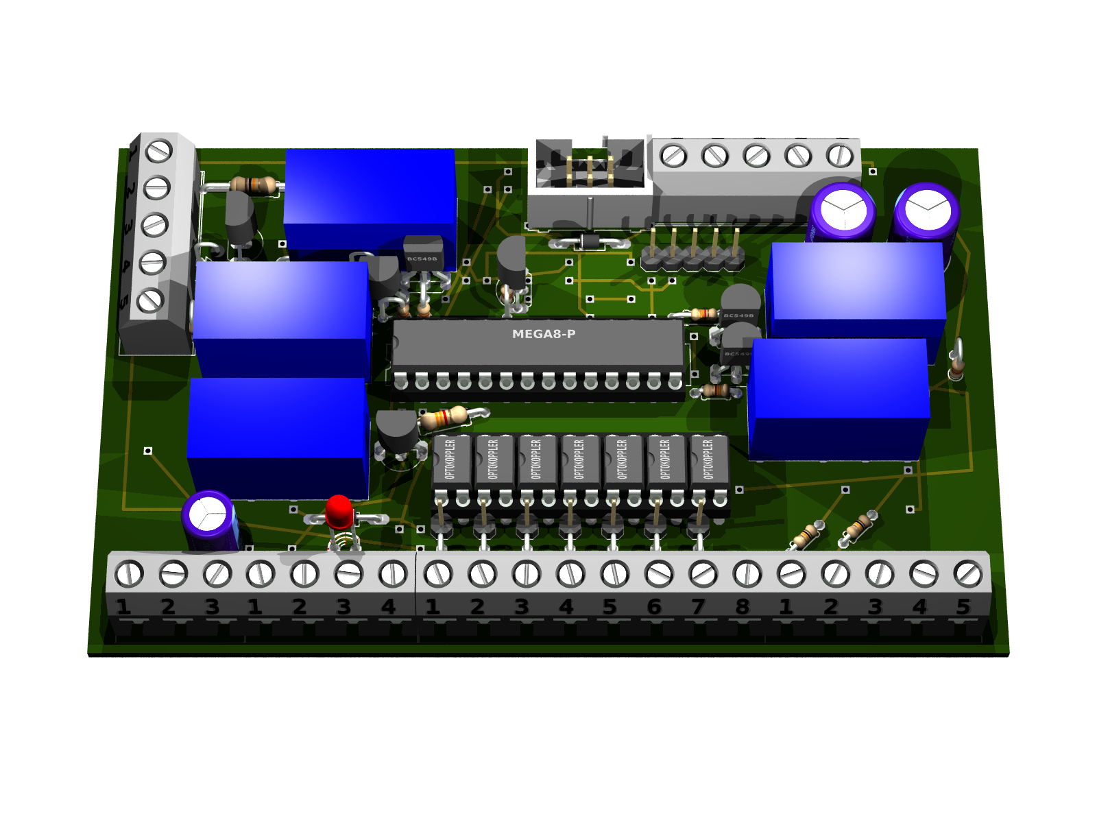

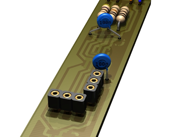

von Timmo H. (masterfx)

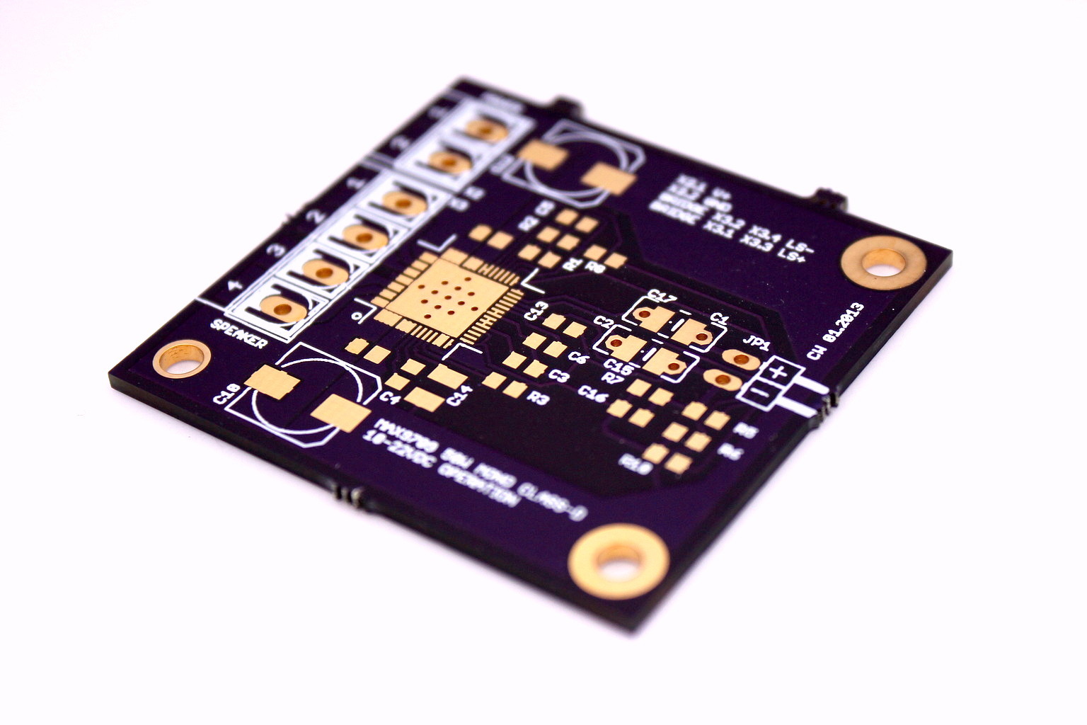

Jemand ne Ahnung woher die Roten Punkte auf den Leiterbahnen kommmen?
Und welches Bauteil ist das die 3,5mm Klinkenbuchse von hier?
Beitrag "Re: EAGLE 3D - zeigt eure Projekte"
von Michael H. (michael_h45)
Dreh die Platine mal. Dann siehst du, dass das Marker (rote Zylinder)
für nicht zugeordnete Bauteile sind.
Lad die png Renderings von den ganzen Bibs gesammelt runter und schau
sie durch.
Michael H. schrieb:
Mhh, meist sind an der Stelle auf der anderen Seite aber gar keine
Bauteile?!
> sie durch.
Ahh, stimmt ist ja doch dabei
@morph1
Danke für den Kommentar: ist klar, ich benütze das Material Glass, dass,
so die Definition, volles Glass ist. Mir ist bekannt dass es dünnes Glas
werden soll.
Hey, ich bin Anfänger! Wie geht das? Ich finde es immer nett zu
kommentieren, wäre hilfreicher auch die Lösung zu geben.
Nochmals, ich verbringe meine Zeit mit Try and Error und es kostet mir
viel viel Zeit! Schreibe Alles nieder, denn ich möchte meine Erfahrung
dann weitergeben.
Ich kämpfe z.B gerade mit den POVRAY Artefakte beim Befehl "SOR",
"Difference".
Ingenieure oder Techniker haben es schwer Ihr wissen pädagogisch
weiterzugeben. Ist diese Community hier nicht dazu gedacht Erfahrungen
auszutauschen?
... und Lob baut immer auf, ermutigt weiter zu machen, es immer besser
zu machen!

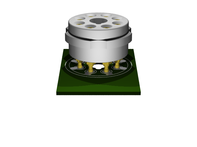

...danke!

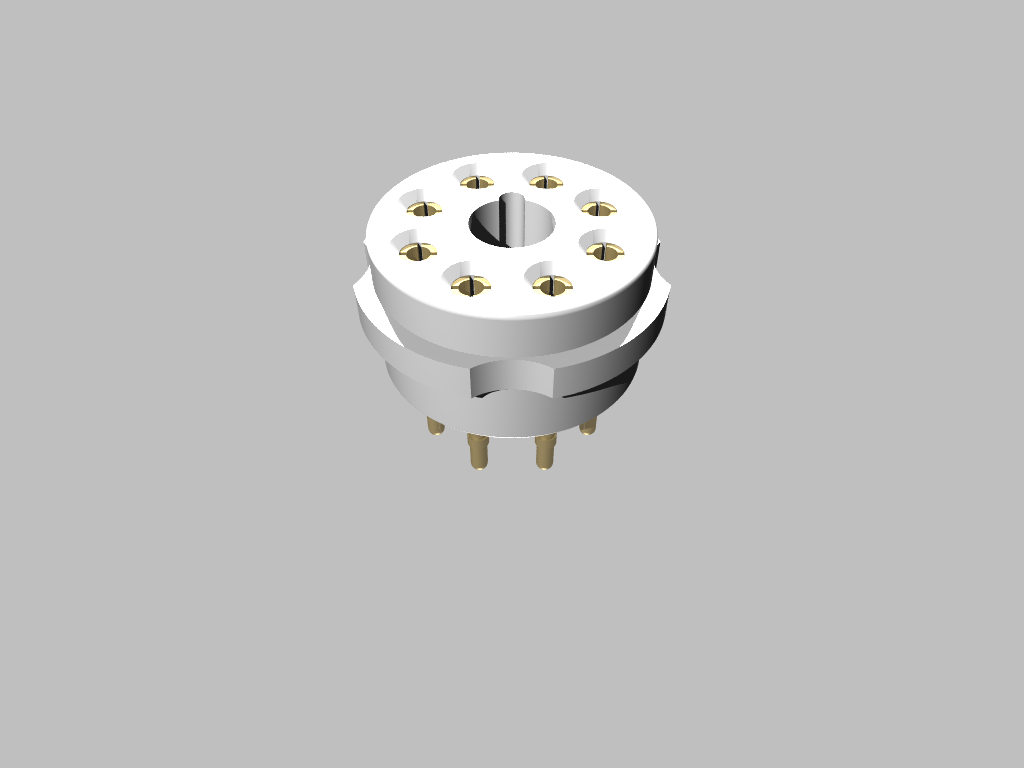

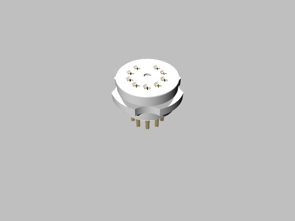

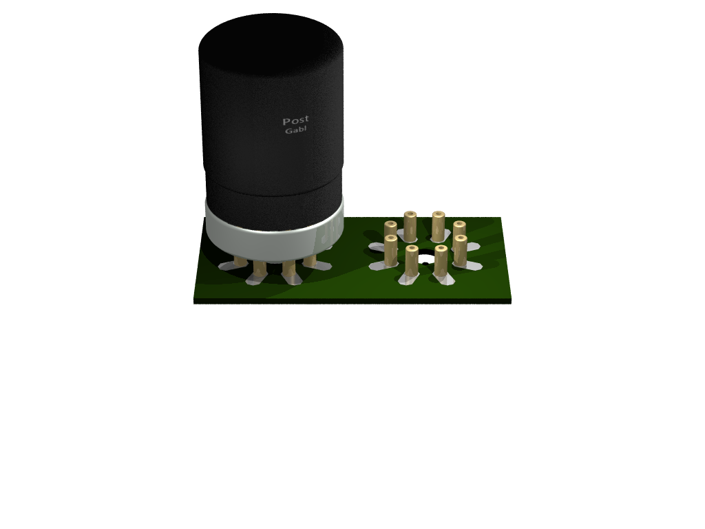

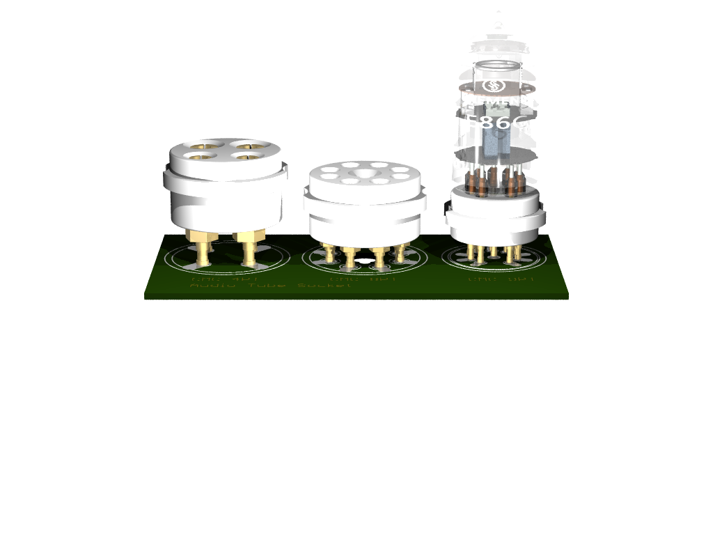

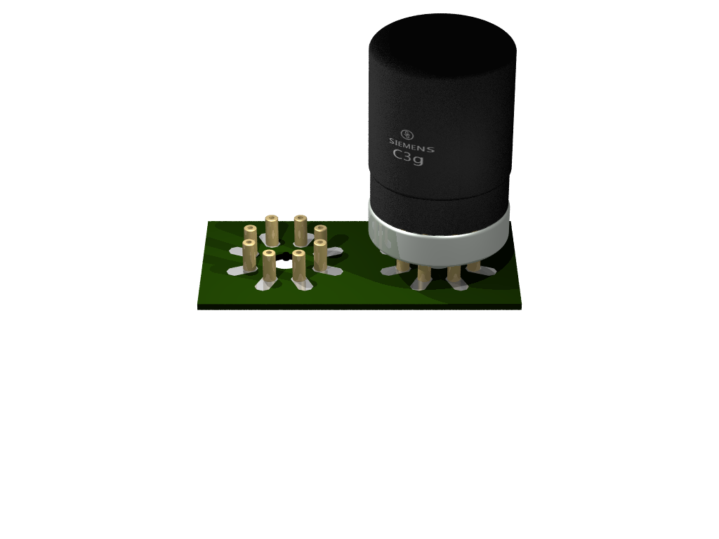

Hier, CMC Octal-Röhrensockel. Jetzt der Noval-Röhrensockel anpassen und
den UX4 definieren...

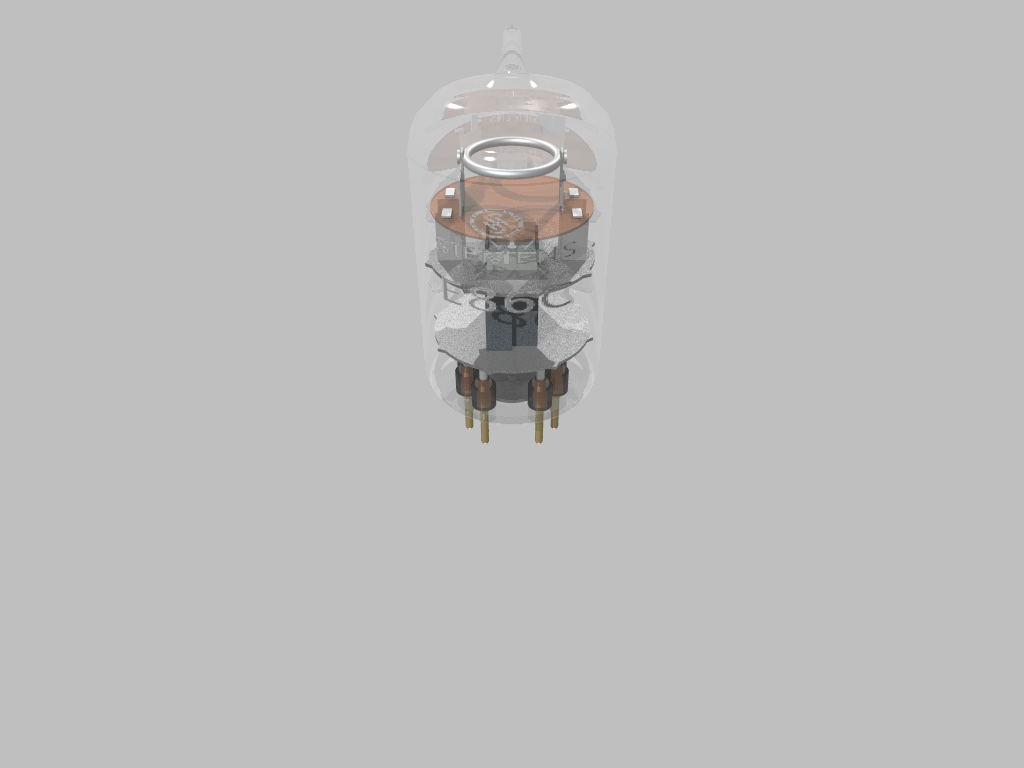

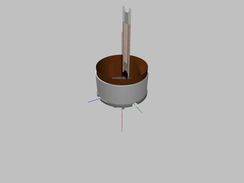

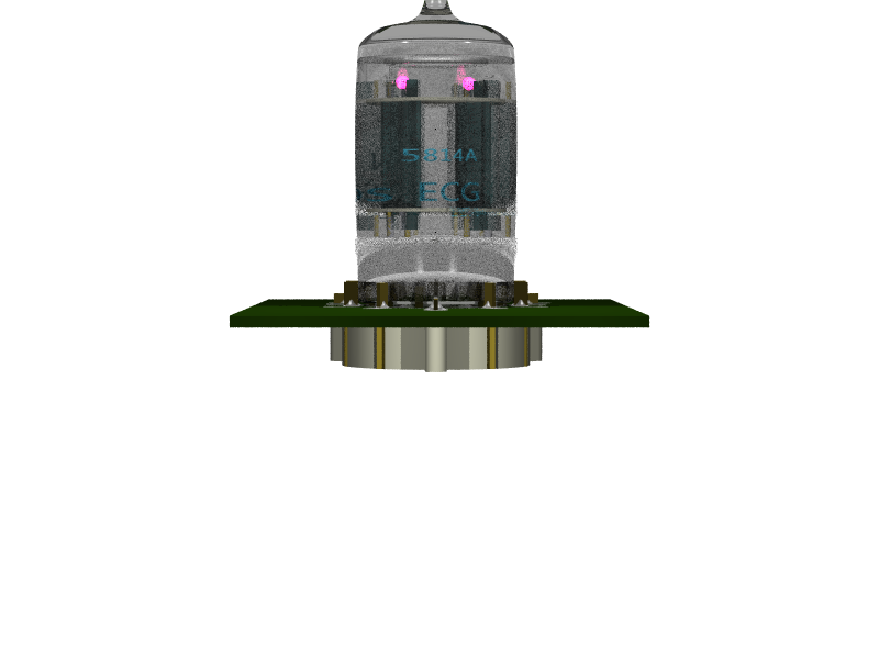

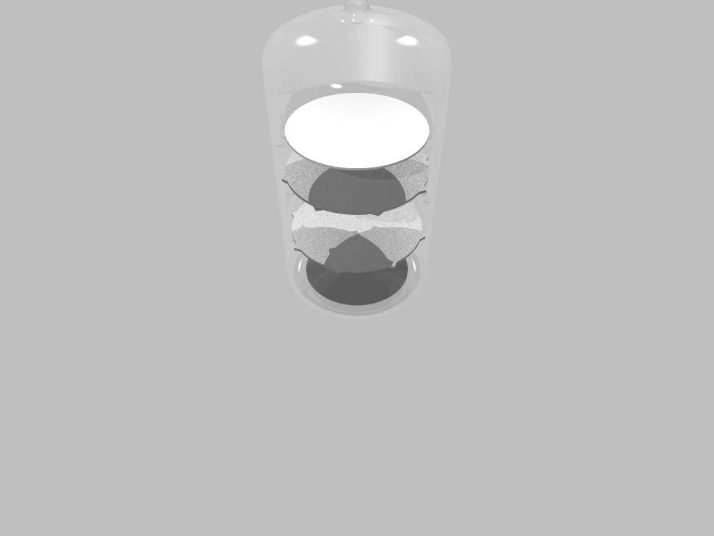

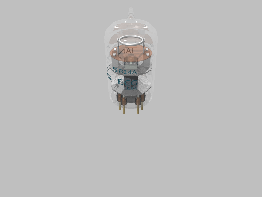

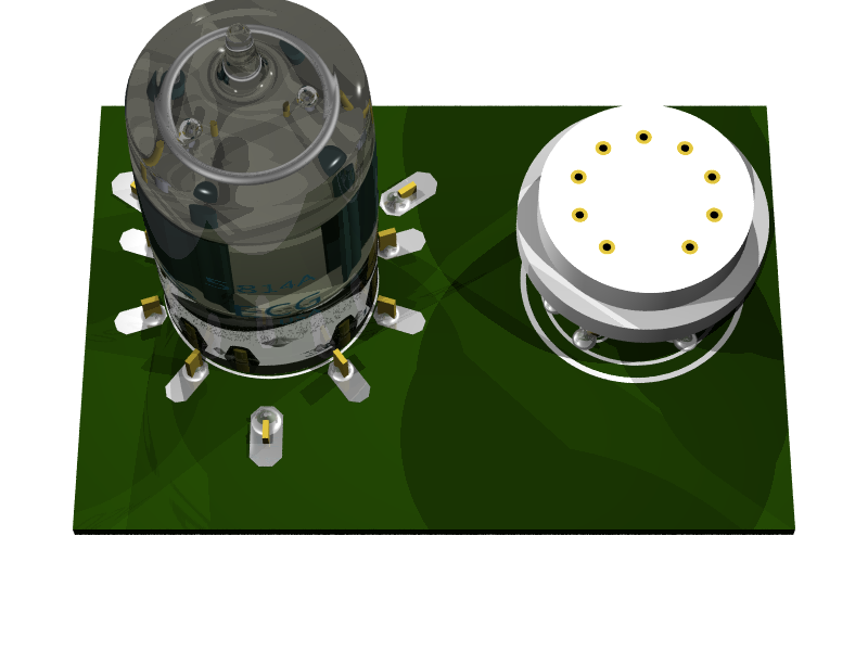

Eine Frage an die Experte: Modelisieren des Glaskolben einer Röhre -->
wie geht es? Anleitung?
Ich mache mich an die Audio Kondensatoren, Logos und so...
Nachtrag Christian: JACMUSIC 320-031-09 für 80€ YAMAMOTO Septar
Gold/Titanium...
von Renderer (Gast)
@Jean-Paul
den Glaskolben würde ich mit  sor{} als Rotationskörper definieren,
evtl. einen kleinen inneren Glaskörper von einem größeren Glaskörper per
difference{} abziehen lassen.
Beispiel für sor{}:
http://www.f-lohmueller.de/pov_tut/all_shapes/shapes180d.htm
danke Renderer, Befehl ist SOR, habe aber noch Nichts abgezogen somit
ist der Kolben unrealistisch aus vollem Glas!
Ich werde Samstag eine 6080 Röhre richtig definieren.
Ich kämpfe momentan mit alt und neu Eagle3D (tools.inc und
3d_tools.inc)): ich habe gemerkt, dass es wichtig ist eine genaue
Reihenfolge bei den inc-Aufrufe in POVRAY zu beachten! Somit sind viele
unbeantworteten Fragen in verschiedenen Foren beantwortet...
Ich räume meine Sammlung heute auf, anbei einige Bilder...

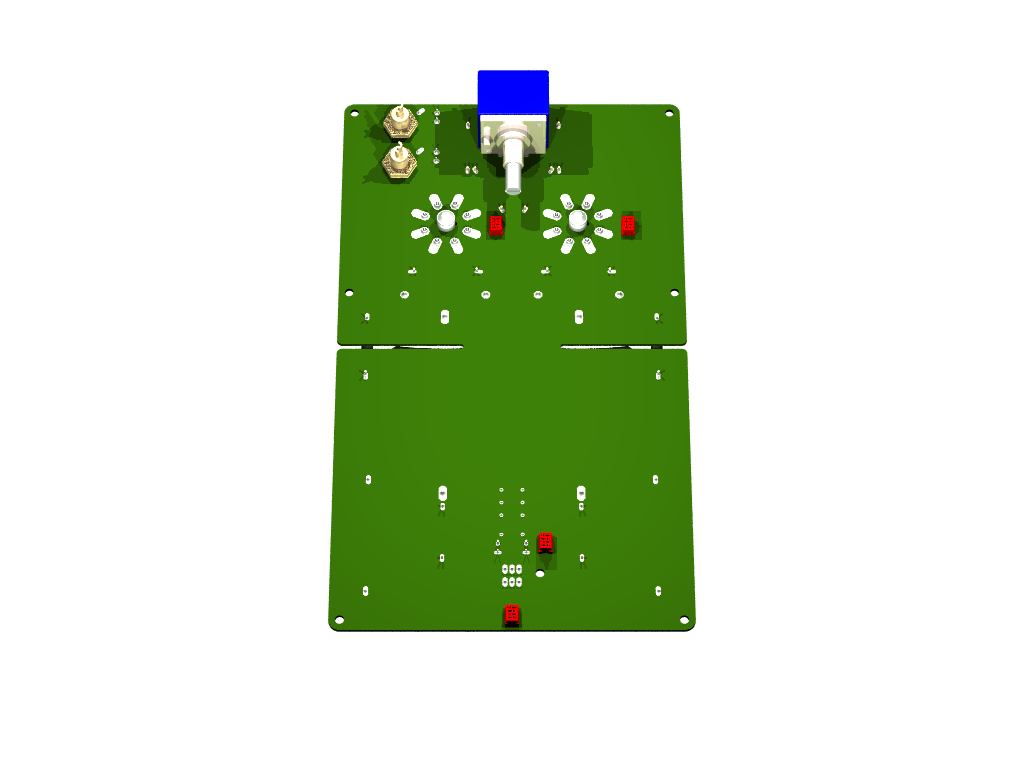

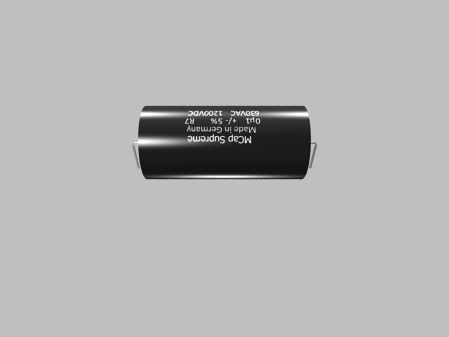

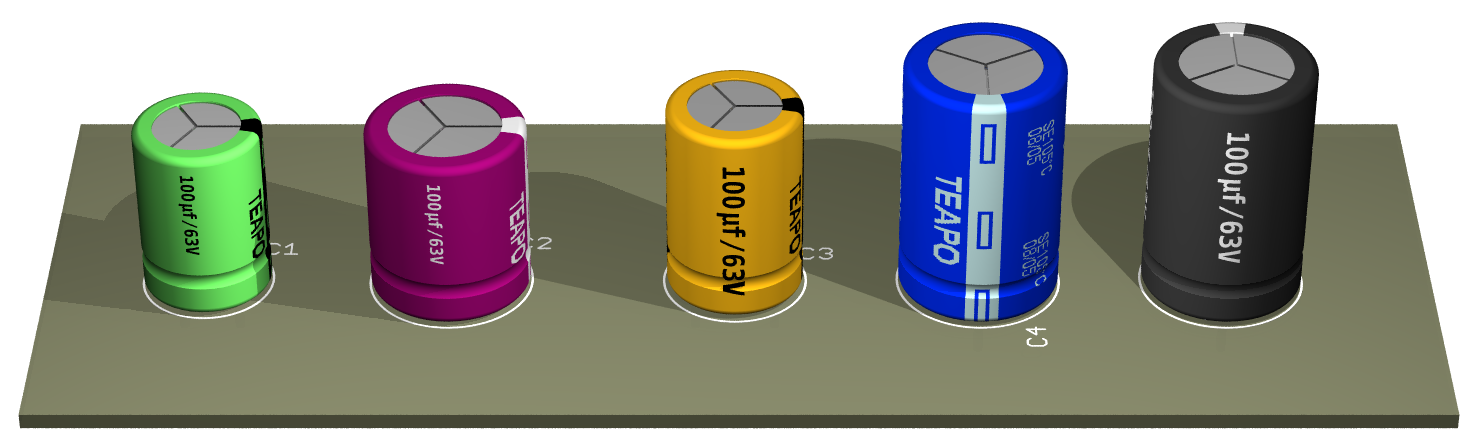

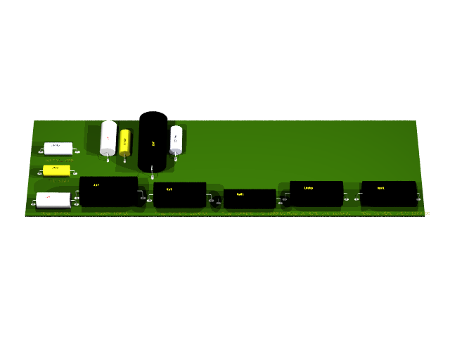

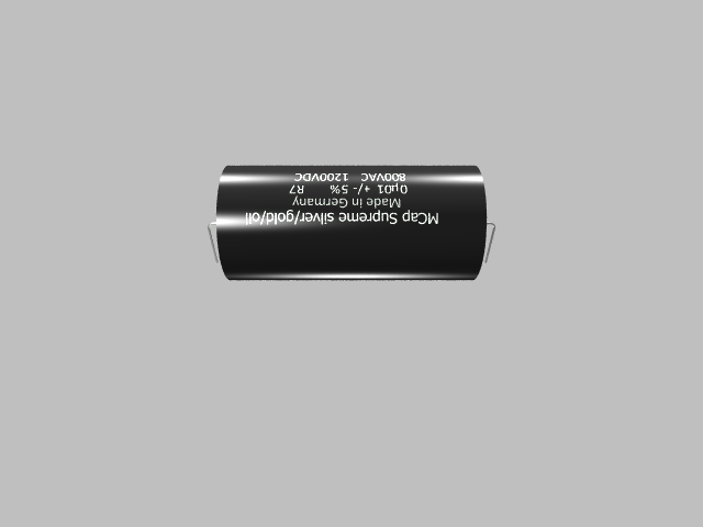

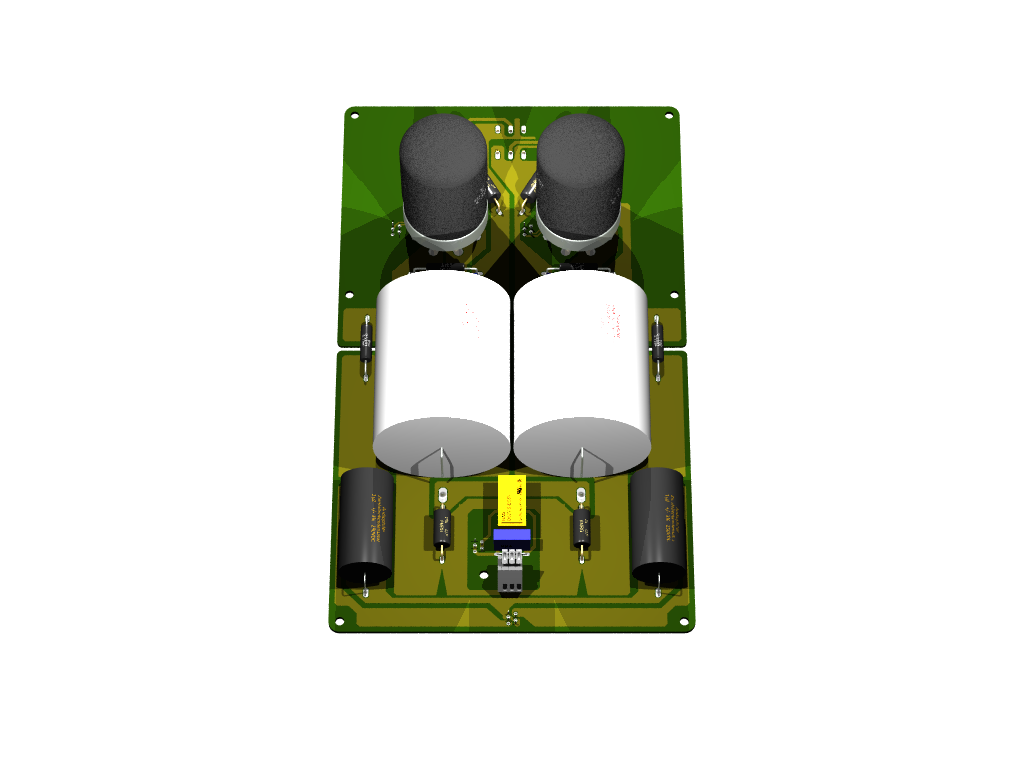

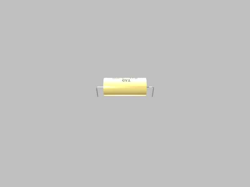

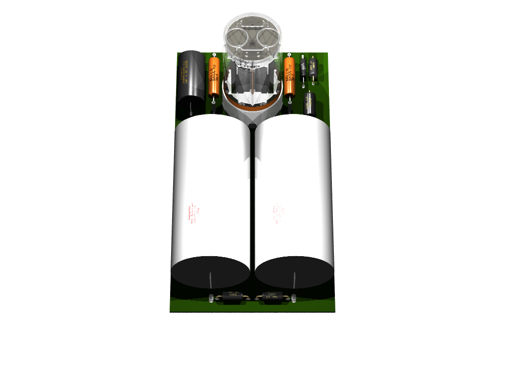

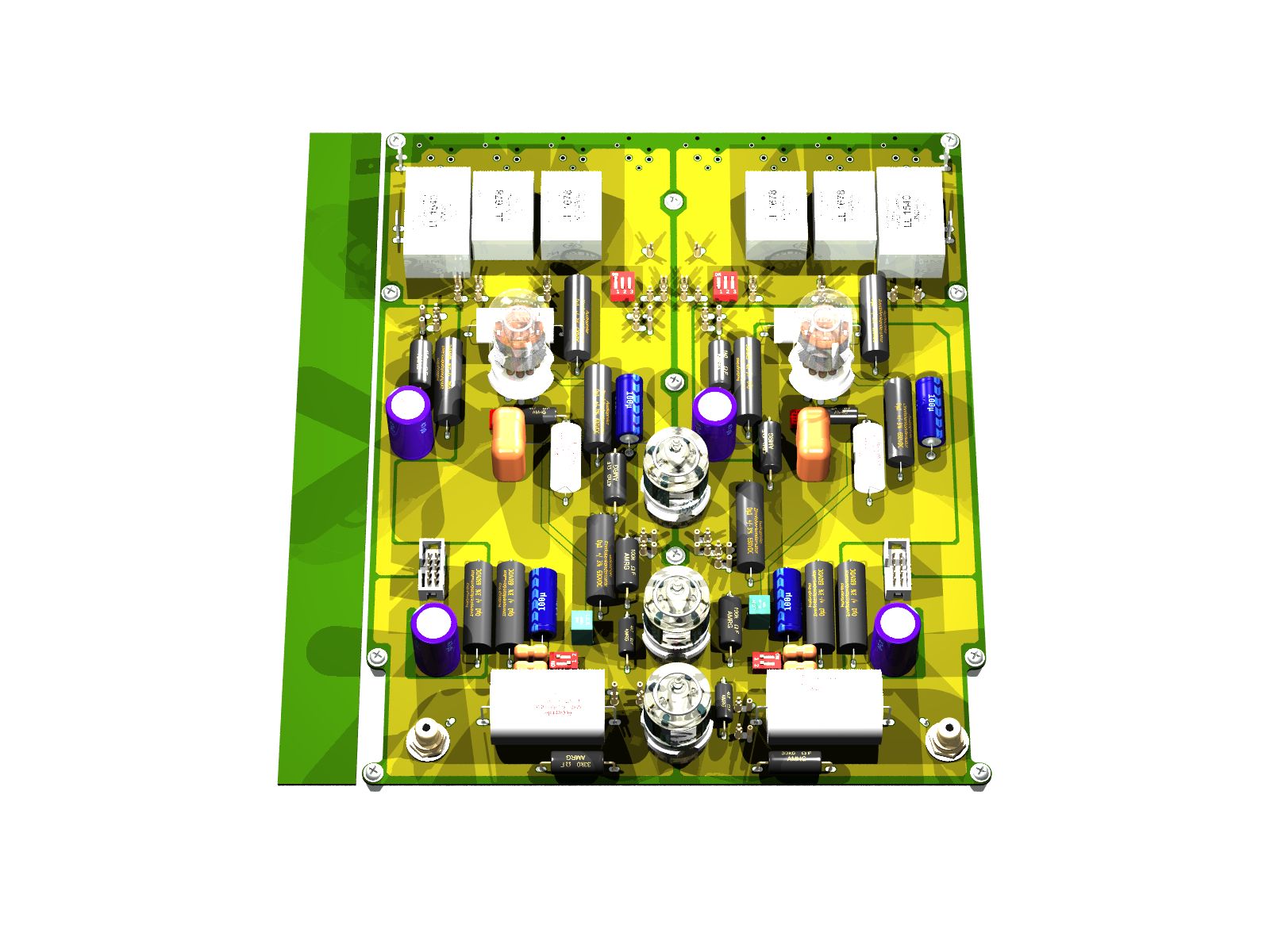

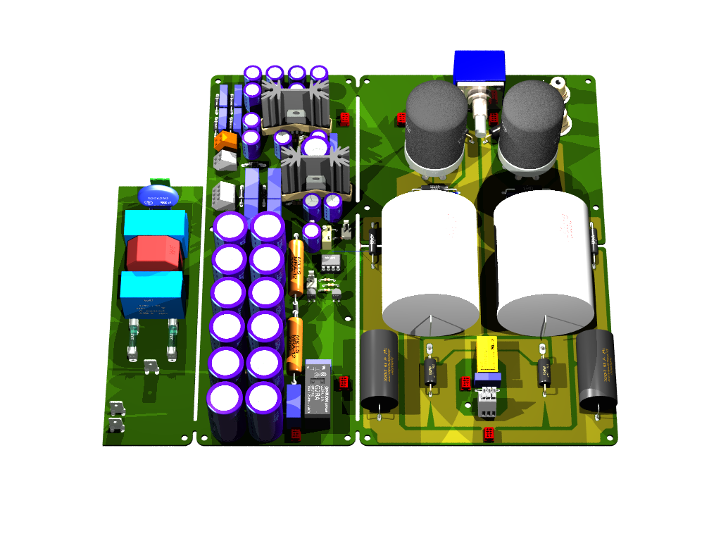

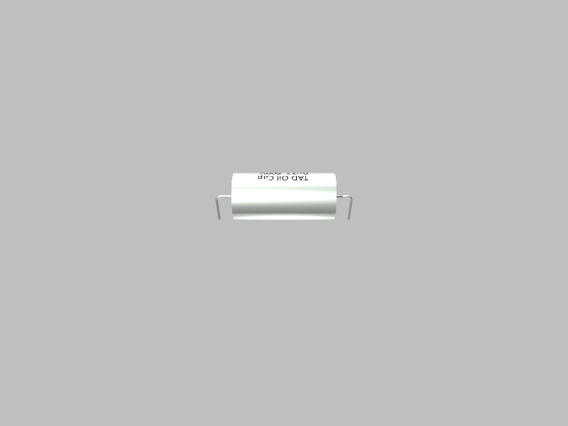

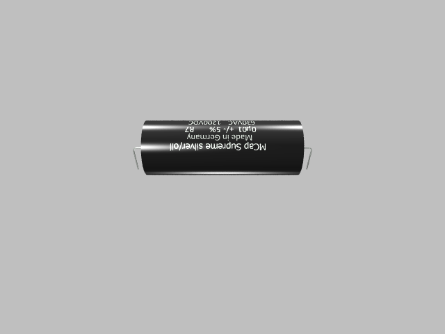

hier noch die MUNDORF Kondensatoren. Ich wäre für ein hochauflösendes
LOGO von dieser Firma sehr dankbar und meine Kondensatoren noch
realistischer...

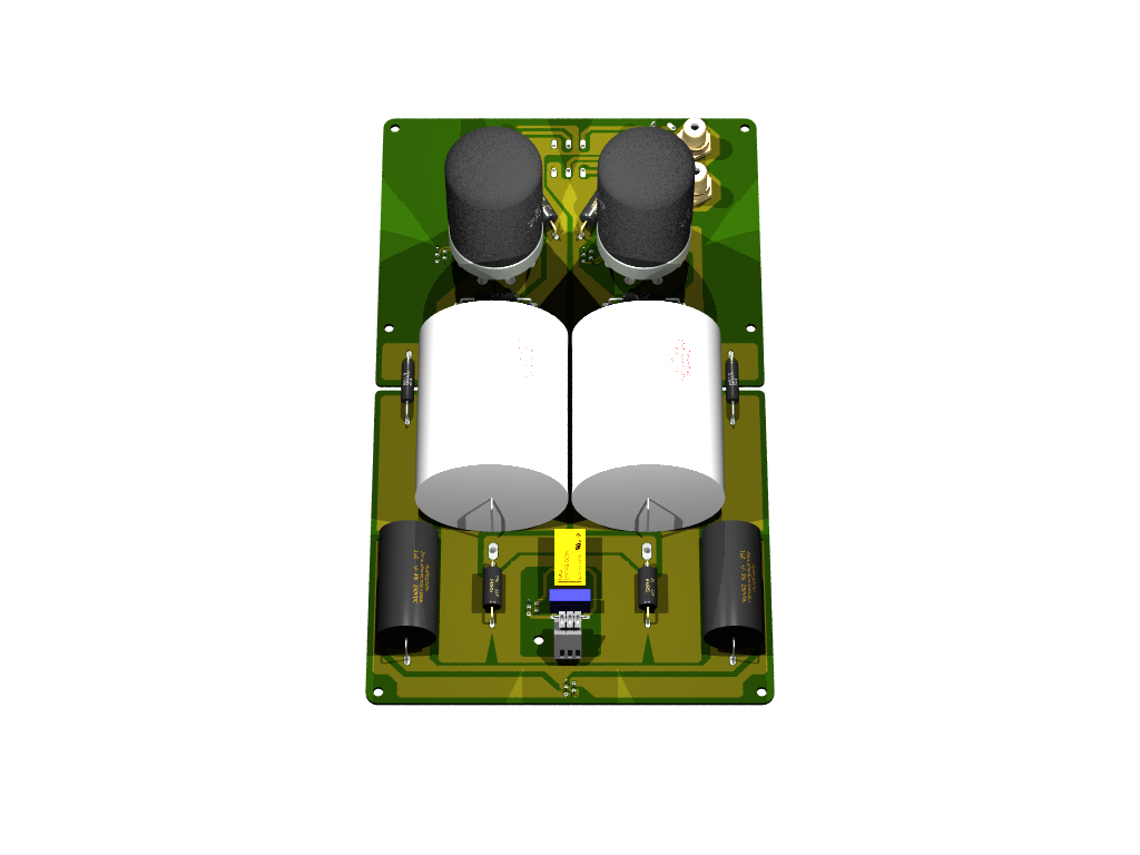

... und jetzt and die E86C und 6AS7G. Ja, 150R
Kopfhörer-Röhrenverstärker! Bis dann...
E86C Anfänge...

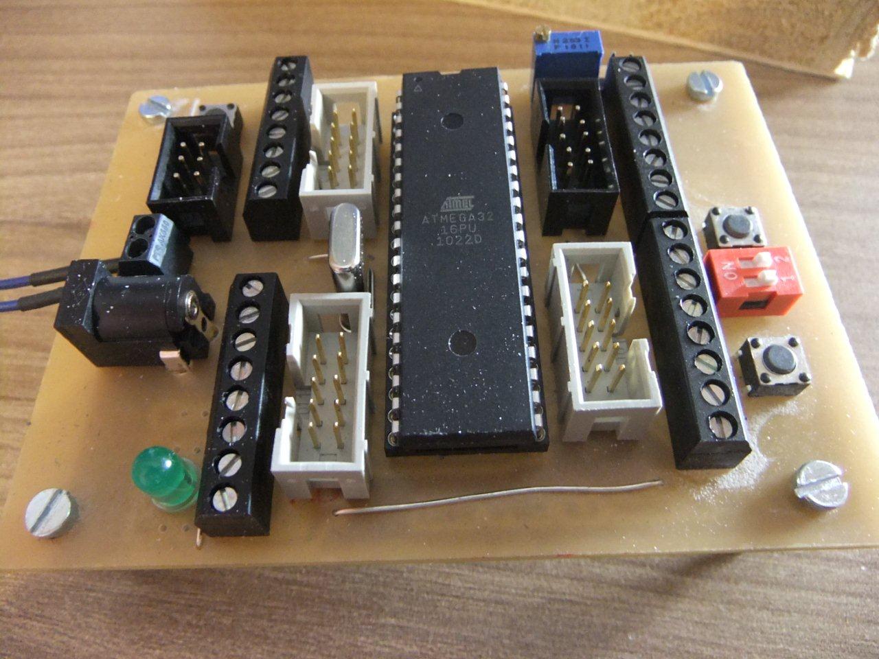

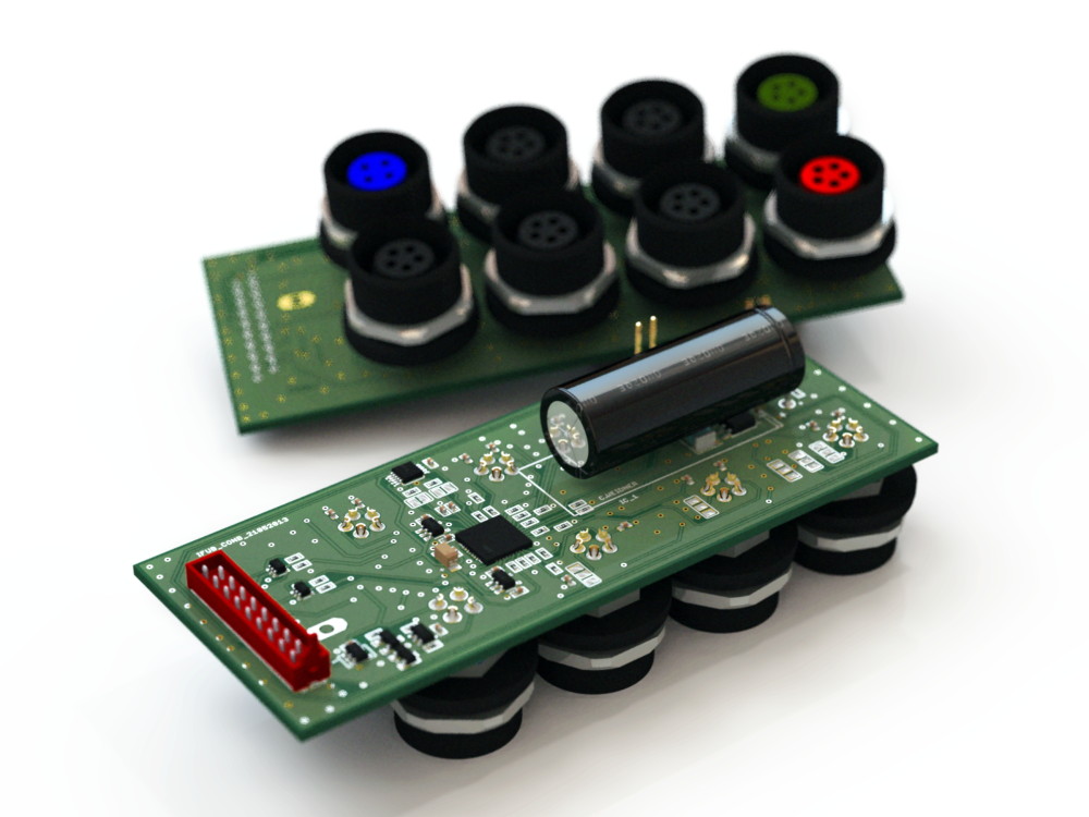

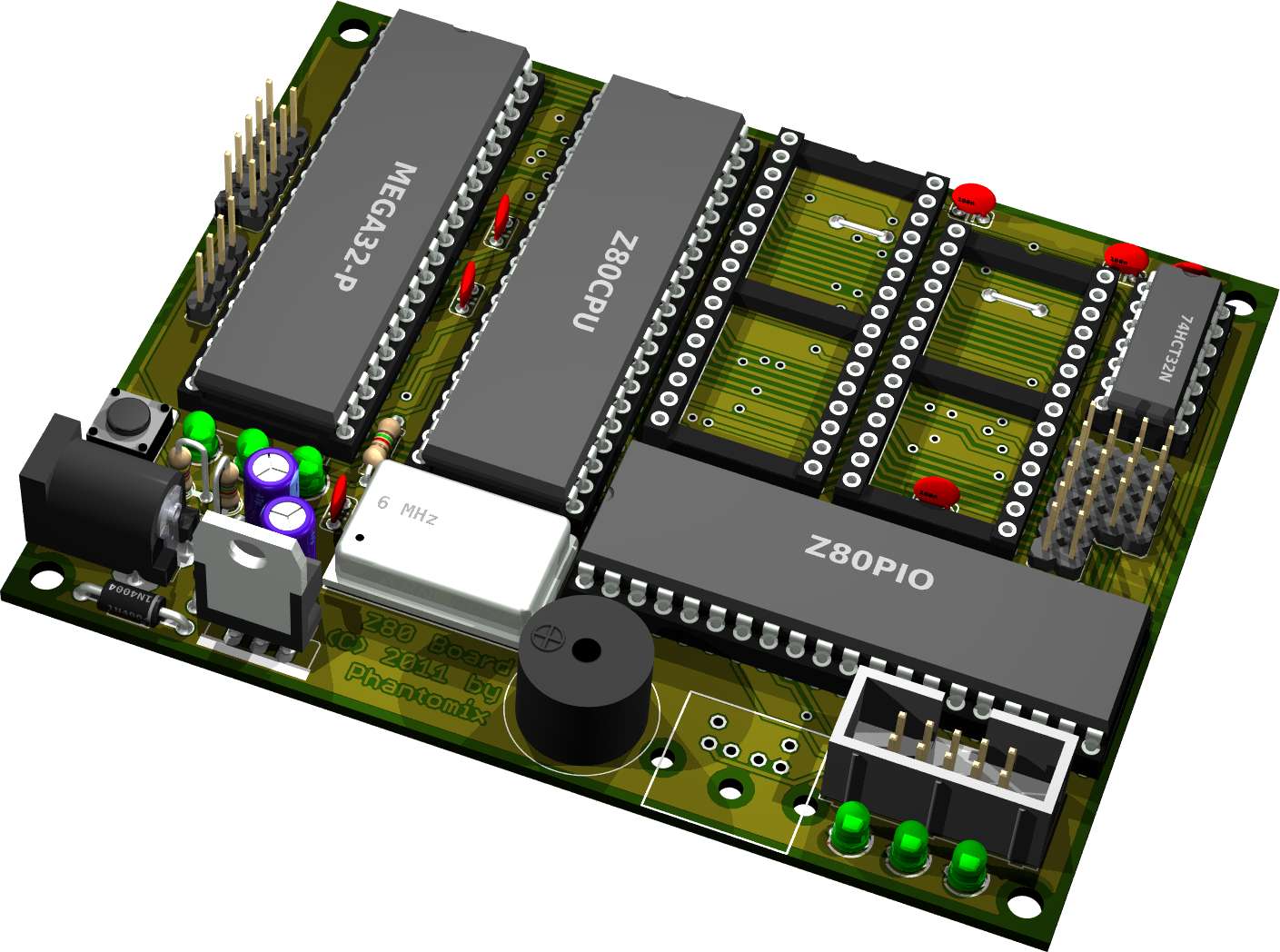

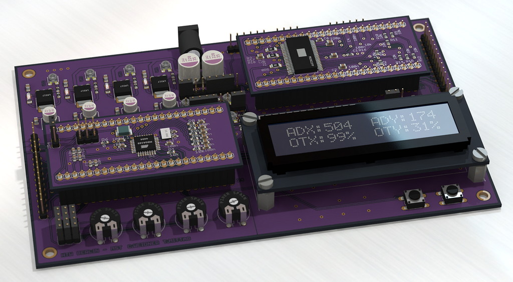

von Matthias H. (maethes26)
Hallo Stephan,
ich sehe Du hast ein uC Board layoutet.
Das sieht klasse aus. Ich bin begeistert.
Ich habe gerade mein erstes Board fertig gestellt, doch es funktionierte
nur ein paar Tage und jetzt bekomme ich keine Kommunikation mehr mit dem
AVR ISP hin.
Darf ich Dich fragen welche Funktionen Dein Board hat und welchem
Controller Du verwendest?
Anbei ein Bild von meinem Controllerboard.
Ich würde mir gern ein paar Tipps und Tricks von Dir abschauen, wenn Du
nichts dagegen hast.
briefkastenmh@gmx.de
Viele Grüße,
Matthias.
Falscher Thread...
Eigentlich sogar falsches Forum.
http://www.mikrocontroller.net/forum/mikrocontroller-elektronik
Da willst du hin.

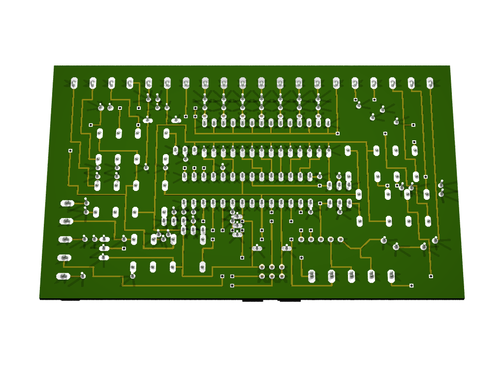

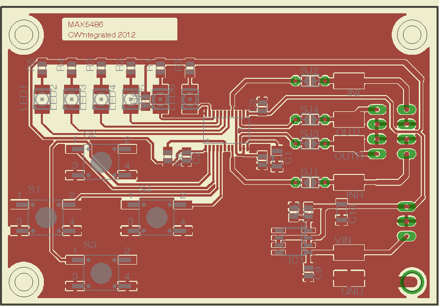

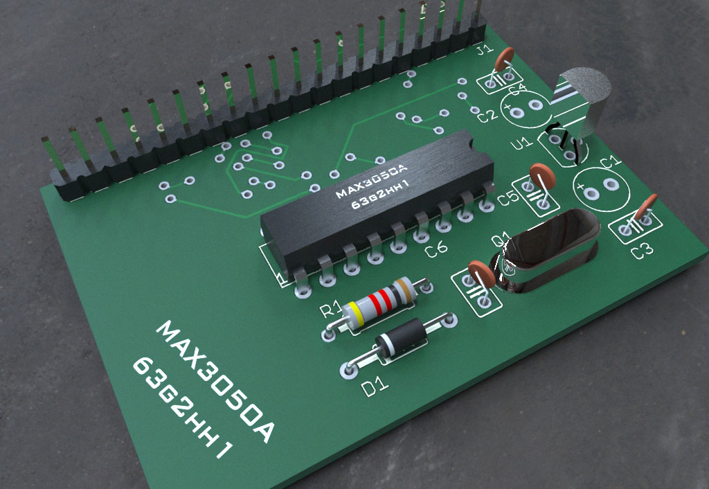

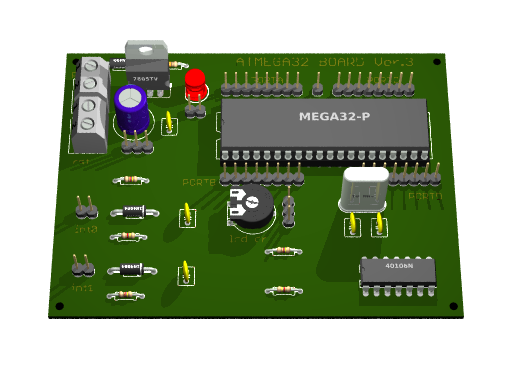

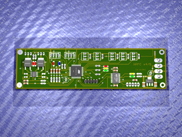

von Alex W. (a20q90)
Hi Leute,
also ich hab das mit Eagle 3D jetzt auch versucht (zumindest mit dem
Fotorealistischen Zeugs). Leider klappt das garnicht! Normales Eagle3D
funzt aber. Was mach ich falsch? Gibts da ne Install-Anleitung irgendwo,
für jemand, der sich nicht mit den Skripten auskennt?

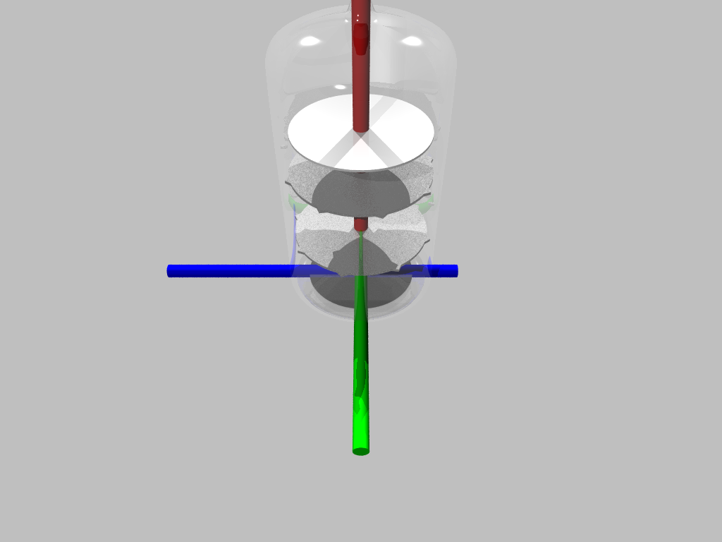

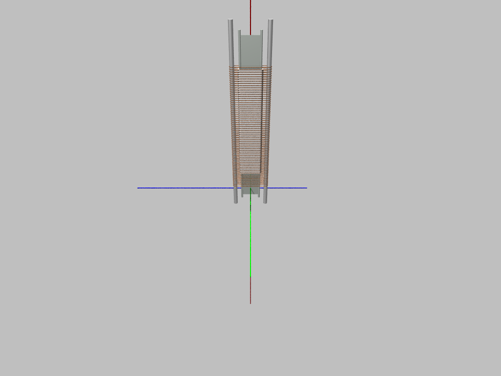

Hilfreich beim definieren das Achsensystem (+/-X, +/-Y, +/-Z):
        cylinder{<0,-50,0>,<0,50,0>,1 pigment{Red}}   //Y-Hilfsachse
kurz=(-), lang=(+), Farbe Rot
        cylinder{<-15,0,0>,<30,0,0>,1 pigment{Blue}}  //X-Hilfsachse
dito, Farbe Blau
        cylinder{<0,0,-15>,<0,0,30>,1 pigment{Green}} //Z-Hilfsachse
dito, Farbe Grün
dann weiss mann sich in der 3D zu bewegen...

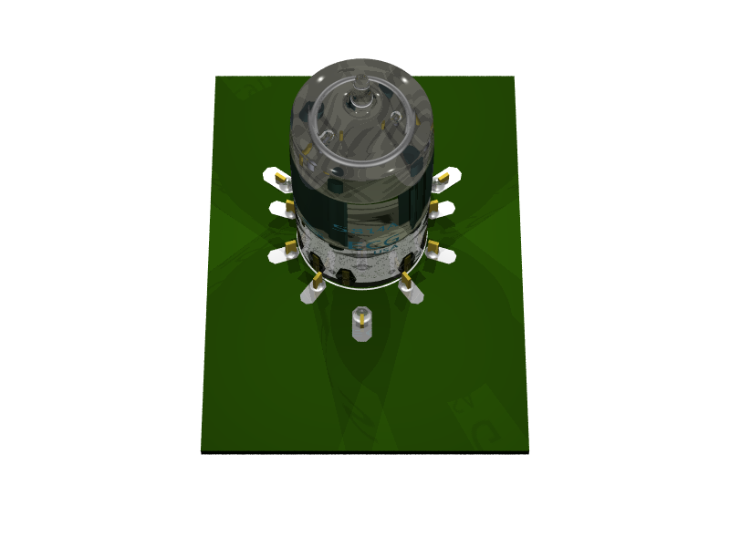

...und den Befehl SOR mit open und "Window_Glass" Textur!

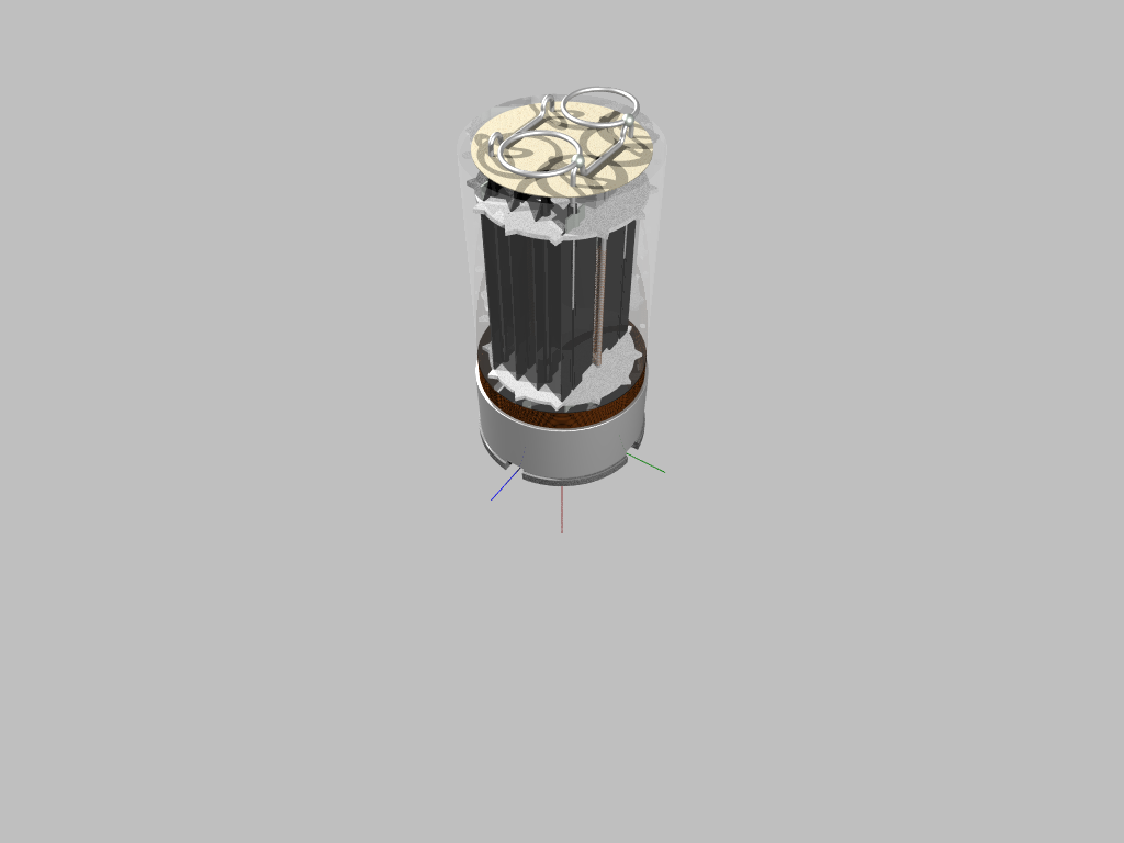

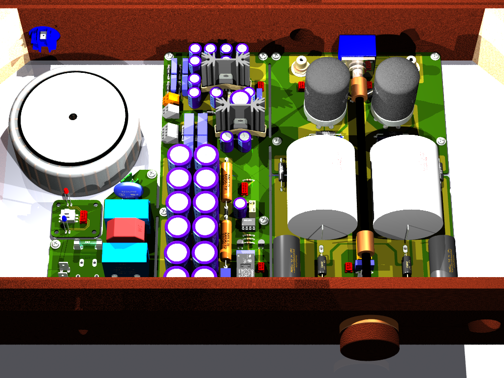

E86C Teil2...
E86C Teil3...
SOR und CYLINDER korrekt mergen, Feinheiten, und ich weiss nicht ob ich
die interne Verdrahtung realisiere. Ich will noch ne 6AS7G definieren
dieses WE.
Die korrekte und intuitive Beschriftung haben ich noch nicht drauf! Ich
mache mich an die SIEMENS E86C Beschriftung in weiss...
Üben, üben, POVRAY, EAGLE3D ist eben leraning by doing!
Und erstmal mit der Belichtung spielen!

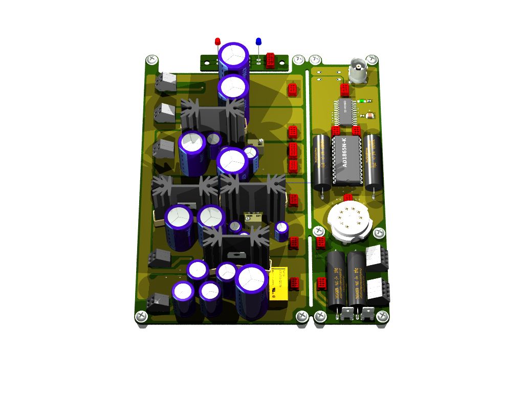

das wars für heute...

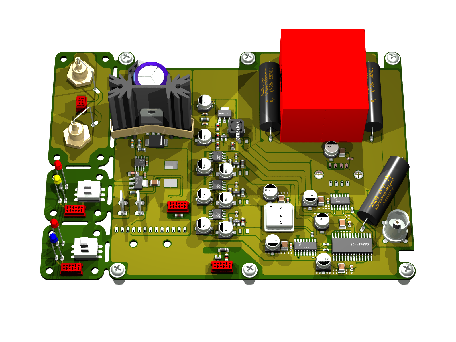

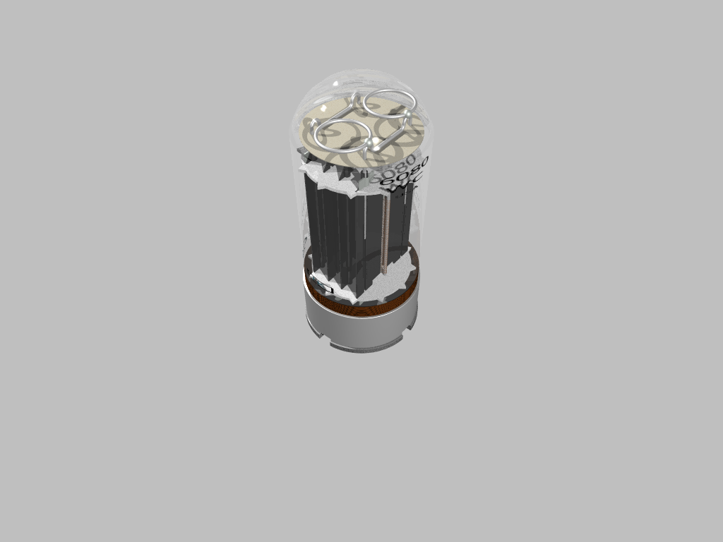

Sehr schöne Arbeit!
...braucht sehr viel Rechenzeit! Ich definiere 6080WC, bis dann...

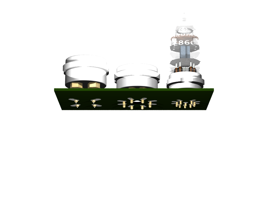

Nachtrag, Ansichten 9-poliger Sockel und E86C Röhre.
Wow das sieht schon extrem fein aus, gratuliere!
von Uhu U. (uhu)
Es ist so perfekt, daß es schon nicht mehr echt aussieht. Es fehlen
einfach die kleinen Fehlerchen im Glaskolben, der unregelmäßige
Getterfleck, der leicht verbogene Anschluß eines Kondensators...
Interessanterweise gehören kleine Unregelmäßigkeiten zu dem, was man -
oder zumindest ich - als schön empfindet.

... mal ne 5AR4 in Arbeit...
Lieber Matthias,
eine Erklärung wie ich image_map auf einem Zylinder anwenden wäre mir
hilfreich. Mein Text sieht sch... aus!
von Μαtthias W. (matthias) Benutzerseite
Hi
http://www.povray.org/documentation/view/3.6.1/408/ -> map_type schon
angewendet?
Matthias

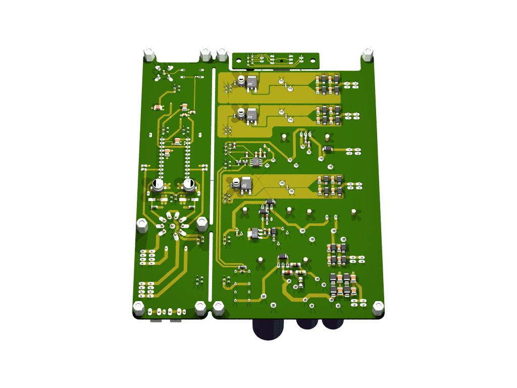

ich schaue mal nach...
Aber auch cylinder und sor mergen bringt komische Ergebnisse, muss noch
üben.
Anbei die Testbaugruppe unter Eagle mit beide Röhre.
Ich stelle mal hier die Frage ob jemanden mir kaputte Röhren zur
Vefügung stellen könnte:
- 6AS7G, 6SN7, 2A3, 300B, 845, die gängige eben.
Ich würde gerne die Bibliothek ergänzen!
6080WC coming soon...

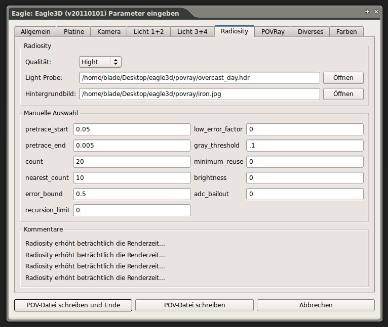

von Dennis H. (dennis_h15)
Hi @all,
ich verfolge den Thread schon lange und bin immer wieder begeistert über
den Fortschritt an Eagle3d und an der HDRI Geschichte. Nun ist mir das
aber zu umständlich das immer in der 3d50.ulp zu ändern, darum habe ich
angefangen das ganze in die GUI zu intrigieren. Im Anhang sieht man
meine ersten versuche :)
PS: Es werden noch keine Einstellungen übernommen, und der HDRI Code für
die .pov Datei ist auch noch nicht drinnen.

eigener Loktal-Sockel für SIEMENS c3g Röhre: 8x Bürklin 20F2020 (0,87€)
c3g...
auf der Leiterplatte mit eigenem Loktal-Sockel...

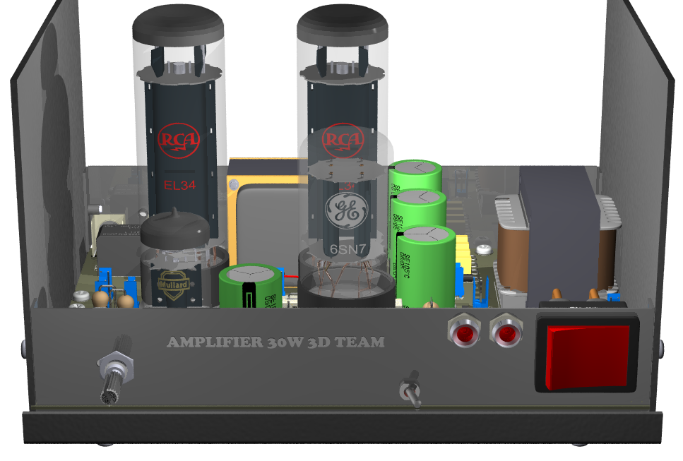

Bis dann..

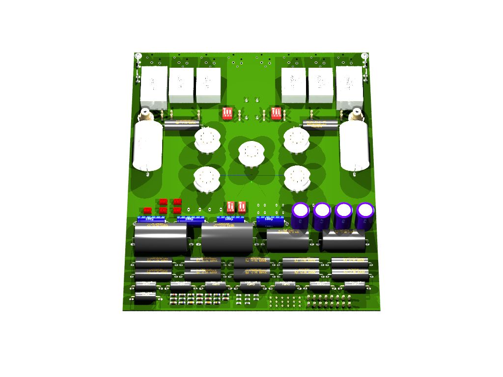

... mit Versorgung, Netzfilter noch in Arbeit.
Ich habe alle Bauteile auf die Bauteilseite gepackt. Der ALPS
Potentiometer muss ich auf MC-Buchse erhöht montieren.
Standby-Schalter, ON-LED, Heizungs-LED werden zur Front verkabelt.
Ich werde wahrscheinlich der Netzschalter als vandalensicheren Typen mit
LED (ON) einsetzten (SCHURTER.
von Ano N. (oorim)
Abo abbestellt

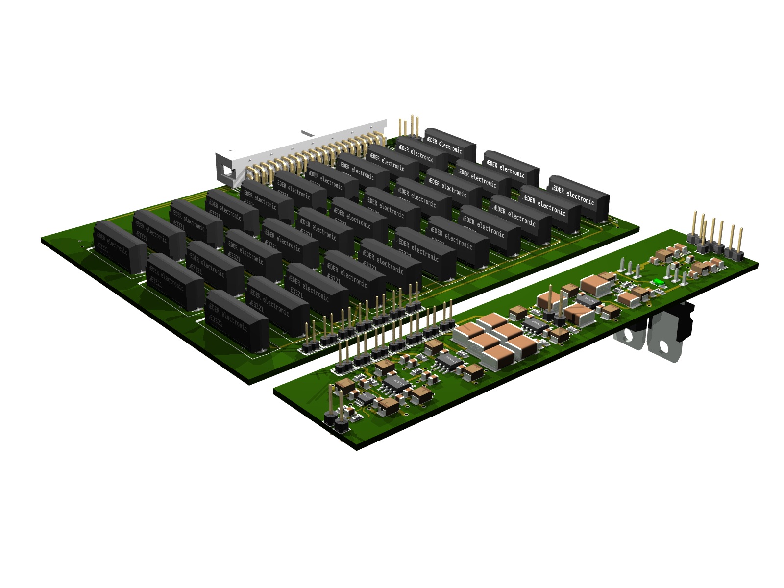

von Kevin K. (nemon) Benutzerseite
wow, fette Platine. Das Größenverhältnis von den Röhren und
Kondensatoren zu beispielsweise den Micromatch-Steckern ist schon
gewaltig. Kann es sein, dass bei den 2 liegenden Kondensatoren die
Anschlussdrähte arg dünn sind?
Aber auch klasse, wier viele Details du in deine 3D-Modelle eingebaut
hast, also auch die kleinen Einbuchtungen in den Relais, die
Beschriftungen und so weiter.
Hallo Kevin,
danke Dir. Das Relais ist von Matthias! Leider kannst Du nicht in das
ALPS-Poti hineinschauen, ist detailliert!
Die Drähte sind Durchmesser 1,6mm, aber die Makro für POVRAY hat noch ne
Bug.
Die fetten Teile mussen Hochspannung verkraften. Ich überlege mir noch
den Micromatch für die Hochspannung, obwohl die Spannungsfestigkeit
+300VDC ist, durch anderer Typ zu ersetzen. Die Idee dahinter, ist keine
aufwendige Verkabelung, Flachbandverbindungen zu bevorzügen, leider ab
200VDC wird es eng in der Auswahl und Verfügbarkeit.
Ich beende diese Arbeit und mache mich an einen Röhren-Vorverstärker:
Bedienung durch Touchscreen von EA-ASSEMBLY.
Ich habe leider noch keine Antwort bekommen ob ich defekten Röhren
bekommen könnte, schade.
P.S: ist der C3g-Kopfhörerverstärker zufriedenstellend abgeschlossen, so
werde ich Alles veröffentlichen: Eagle-Dateien, INC- und POV-Dateien.
Die Bedienanleitung kommt auch voran. Ich habe den Verstärker seit 3
Jahre mit meinem HD600 zur voller Zufriedenheit im Einsatz. Ist nicht so
für niederohmige Kopfhörer (GRADO, Ipod und Co.), sollte schon
physikalisch grösser 100R sein.
Es ist schade, dass hier im Forum viele Fragen unbeantwortet bleiben...
von K. J. (Gast)
http://eagleup.wordpress.com/ <-- feines FAQ bei google findet man
mittlerweile eine ganze menge.
Hab auch mal eine Platine mit der neuen eagle3d Version gemacht,
allerdings nicht so fein wie die Sachen oben ;)

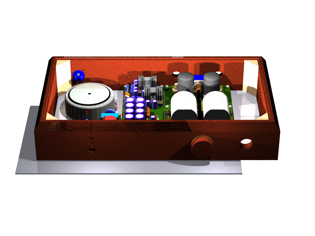

mal in einem Gehäuse (Hammond)...

Meine neue Arbeit: Battery powered DAC nach Doede Douma.
CS8414 habe ich persöhnlich noch vier Stück (goldene Muster!); TDA1543
bei H. Douma kaufen. Diese beide Teile sind NOS!
Ich glaube zu diesem DAC gibt es auch ein eigener Forum?
Auch hier ist das PCB im Nutzen und die Verdrahtung ist auf ein Minimum
reduziert und fast ausschliesslich mit Micromatch zu realisieren.
Der Akkuladder braucht +18VDC, eben kostengünstiges Laptop-Netzteil
verwenden.
Für das Gehäuse gibt es eine kleiner Variante des Holz-Châssis vom
C3g-Amplifier.
To Do:
- Würth Ferrit, Drossel (fehlerhafte Definition, bzw. Beschriftung),
- TDA1513 Tower,
- Lastwiderstand WSR5,
- Stufenschalter PT602-007.
Rote Kondensatoren: WIMA MKS4 100µF/50VDC! Ich schaue mir auch diese
Bibliothek nochmal an, da ich finde es fehlt den Kondensatoren an
Echtheit bzw. Details.
Überlege noch 75R SPDIF-Übertrager einzubauen?

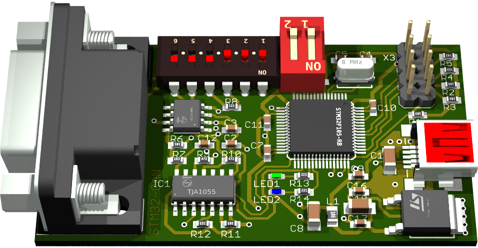

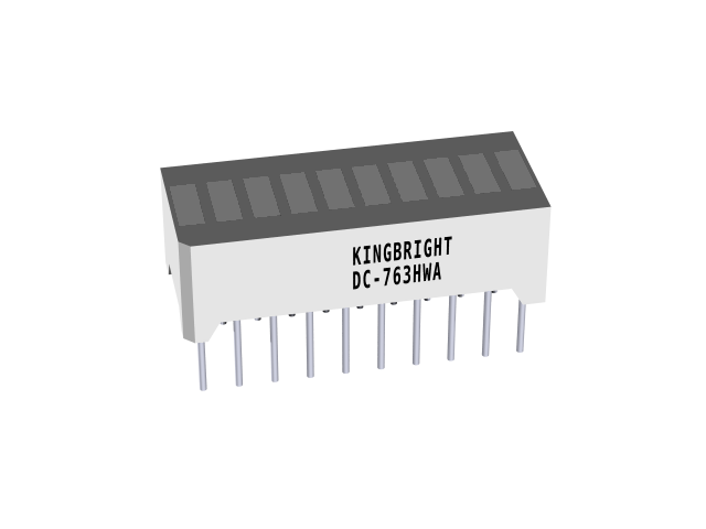

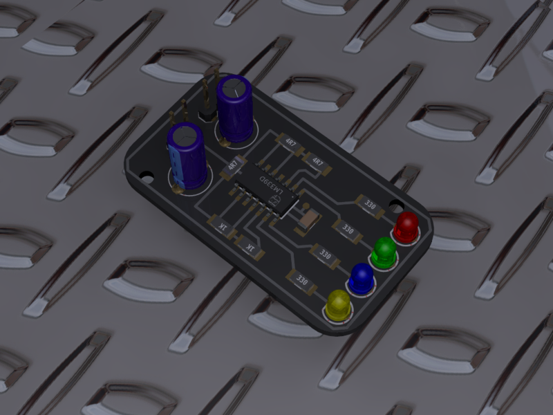

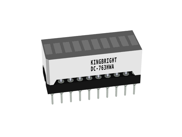

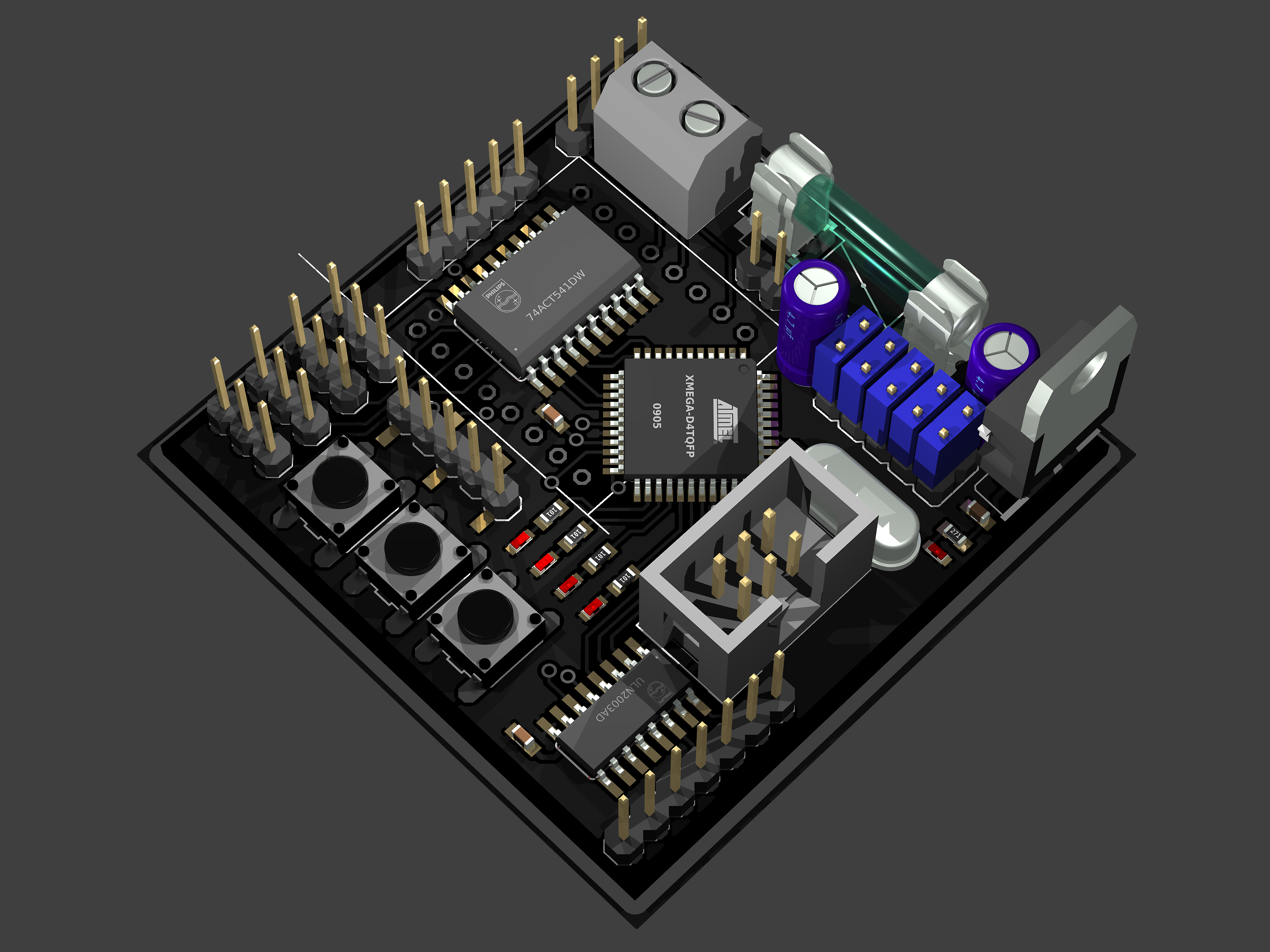

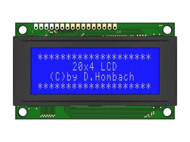

Ich habe mir auch mal die Mühe gemacht und ein Bauteil für Eagle3d
erstellt :)
PS: Achso, die dazugehörige Eagle lib ist die led.lbr mit dem Bauteil
LB10. Das Ding ist auch Sockel fähig (siehe Anhang). Das heißt, das in
Eagle3d auch eine abfrage kommt ob das Ding gesockelt oder direkt
eingelötet werden soll.

Tube DAC nach Andre Ciufolli...

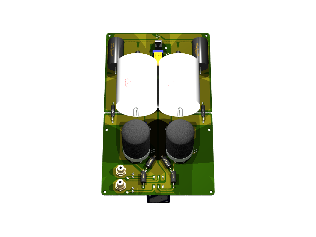

von Uhu U. (uhu)
Und welchen Klirrfaktor hat das Teil jetzt? ;-)
Was hast du denn immer mit deinen riesigen Zinnfolienkondensatoren, die
schon so groß sind, dass die bestimmt einen nicht unerheblichen ESL
haben ;-)
Die Kondensatoren einfach ausprobieren! Im Internet nach Untersuchungen
schauen, wie Dämpfungsfaktoren und so. Ob als Koppelkondensator, als
Pufferkondensator, ein wichtiger Bauteil bei Audiotechnik, sorgfältig
auszusuchen.
Und mal Stundenlang genau zuhören... ich mache dieses, Abends, im
dunkel, wenn meine Kinder schlafen!
Ich erinnere, dass Audio analog Technik ist und ein sehr kompliziertes
Thema ist (Kleinsignal, Schnelligkeit...).
Mal einem Elektrolyt-Kondensator zugehört?
In der digital Technik ist er ebenso wichtig, aber seine Aufgaben sind
ganz anders!
Und nein, ich bekomme keine Tantiemen von der Firma Mundorf!

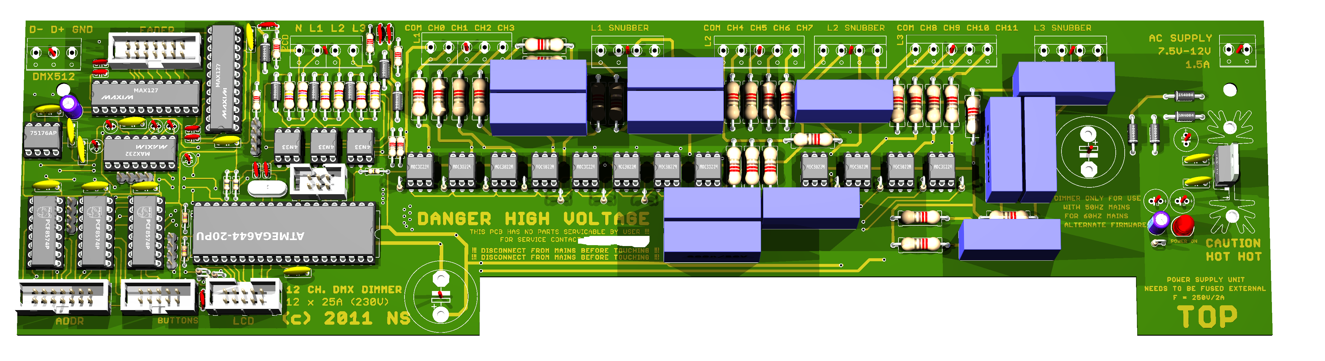

von Phantomix (Gast)
Hatte noch ein paar Chips übrig :-)
auf die beiden leeren Sockel gehört ein 128k SRAM und ein 32k eeprom

nach geringer Verzerrung (geringe Nichtlinearität) aussuchen, wobei die
aber auch nicht zu groß werden sollten, wegen Antennenwirkung.
Aber wenn du eh schon Röhren benutzt, kann es dir gar nicht um geringe
Verzerrungen gehen. ;-)
Deine Kondensatorbatterie sieht in meinen Augen grausam aus ;-) Das ist
IMHO Platzverschwendung.
Mikrofonie, Lambda4, Rauschen, Verlustfaktor usw.. mir bekannt!
Ich kenne die audiophilen Diskussionen und die Streitereihen die folgen.
Es ist kein Voodo, aber der Kondensator spielt eine entscheidende Rolle.
Und es stimmt, nur ein weggelassener Kondensator ist ein guter
Kondensator!
Eine gut klingende Audio-Anlage lässt sich nicht messtechnisch
ermitteln! Ich öffne und höre mit beiden Ohren, habe beim Optimieren
keinen Oszi, keine geeichten Messmitteln, und nehme wahr, dass die
Anlage A besser klingt als Anlage B, und siehe da, sie hat schlechteren
Verzerrung, Klirrdaten!
Ach ja, es ist Psychoakustik!
Hier streitet das Ingenieurwesen seit Jahrzehnten und ich möchte in
diesem Forum, kein weiteres Kapitel aufschlagen... Lade aber gerne zur
Hörprobe ein!
Ich könnte ja über Elektrolyt-Kondensatoren Tuning erzählen, und Bambus,
Bienenwachs; oder selbst gebauten Widerständen... Ohne das Thema Kabel
zu vergessen.
Und hört auf mit Grösse, Einstreuung und Antenne-Wirkung!
Keinen weiteren Kommentaren!
Ich werde mal einen USB 1-Port Repeater publizieren, oups, funktioniert
obwohl er nicht USB 2.0 compliant ist, wie das? Hey, hier steht USB2.0
drauf und fällt durch die Compliance-Tests nach USB.org!
Hätte Bänker werden sollen! Habe meiner Mutter einfach nicht zugehört!
Wenn du selber einsiehst, dass es Psychoakustik ist, sag ich ja schon
gar nichts mehr ;-)
zum Thema Platzverschwendung!
Ich wüunsche einen guten Start in die Woche...

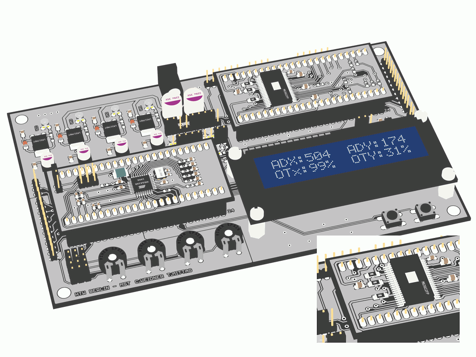

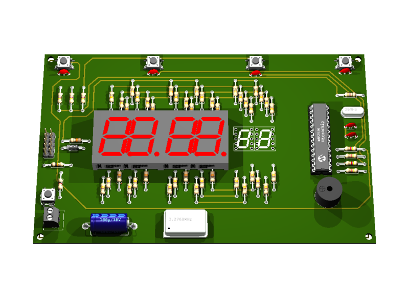

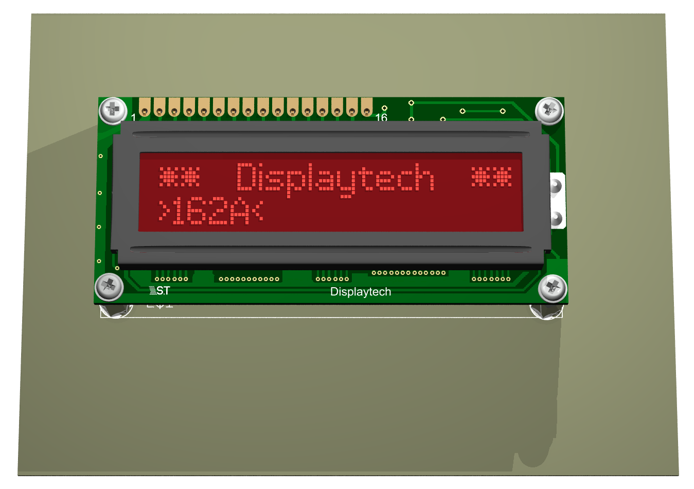

Ich habe wieder Langeweile gehabt und mal ein 20x4 LCD gerändert :)

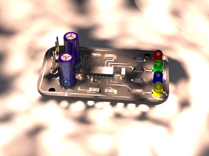

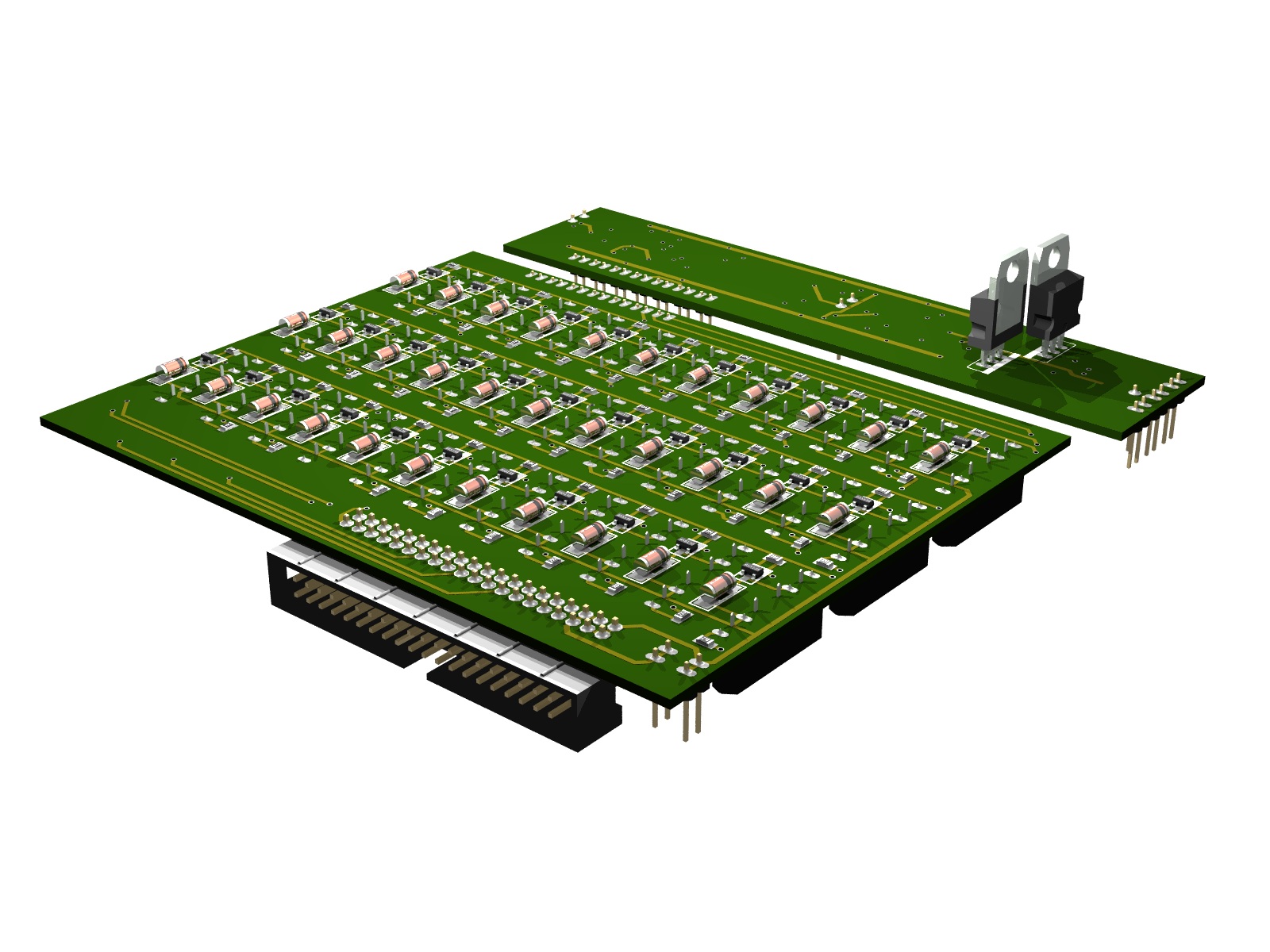

von Andreas H. (andreas_h16)
Habe jetzt auch mal mit POVRay gespielt und mein nächstes Projekt
gerendert. Leider kommen die Varistoren noch recht gescheckt raus.....

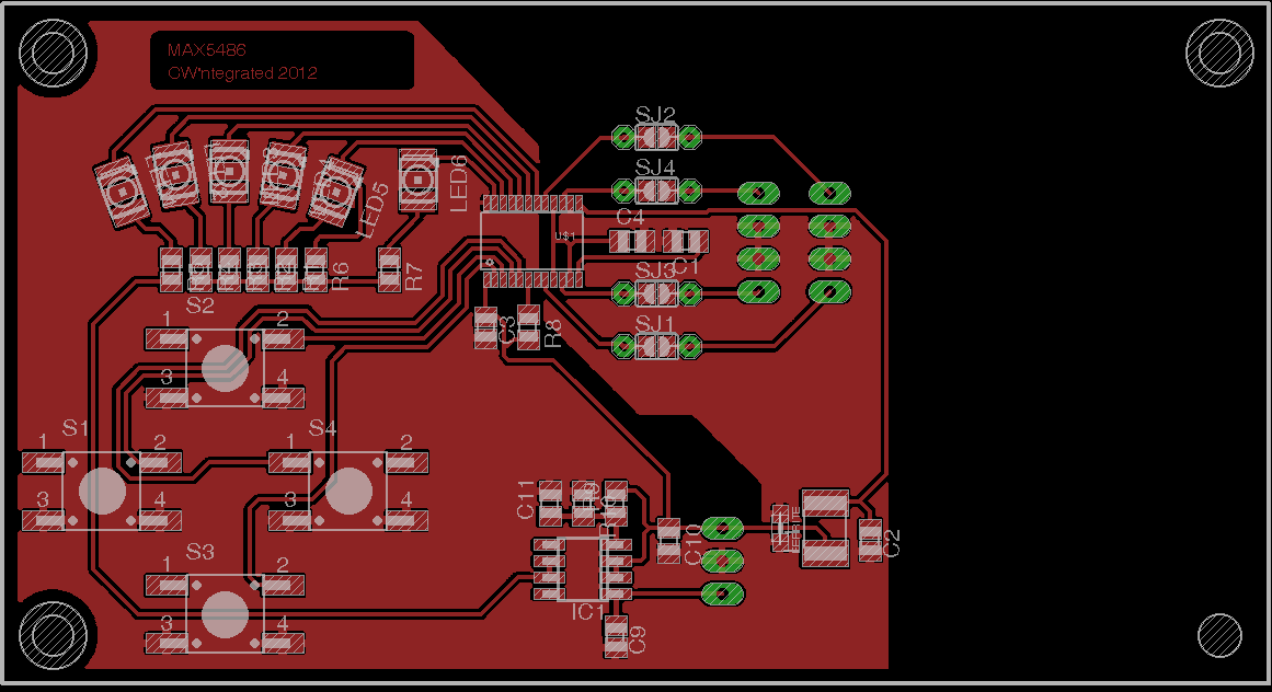

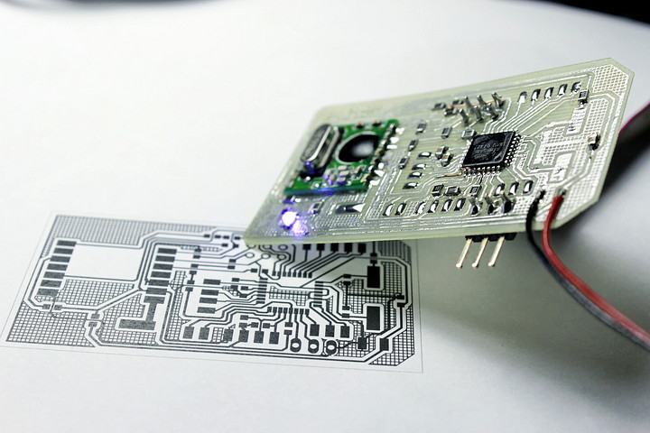

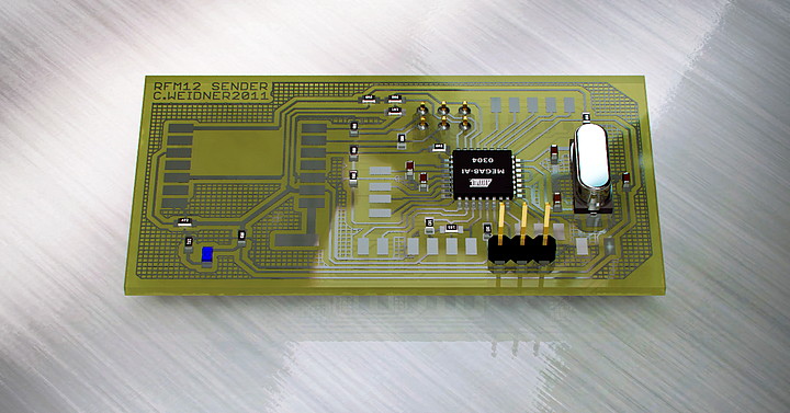

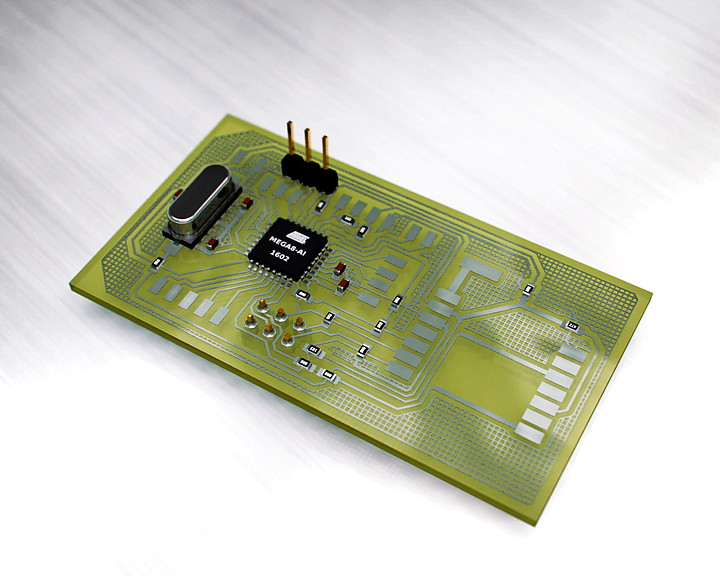

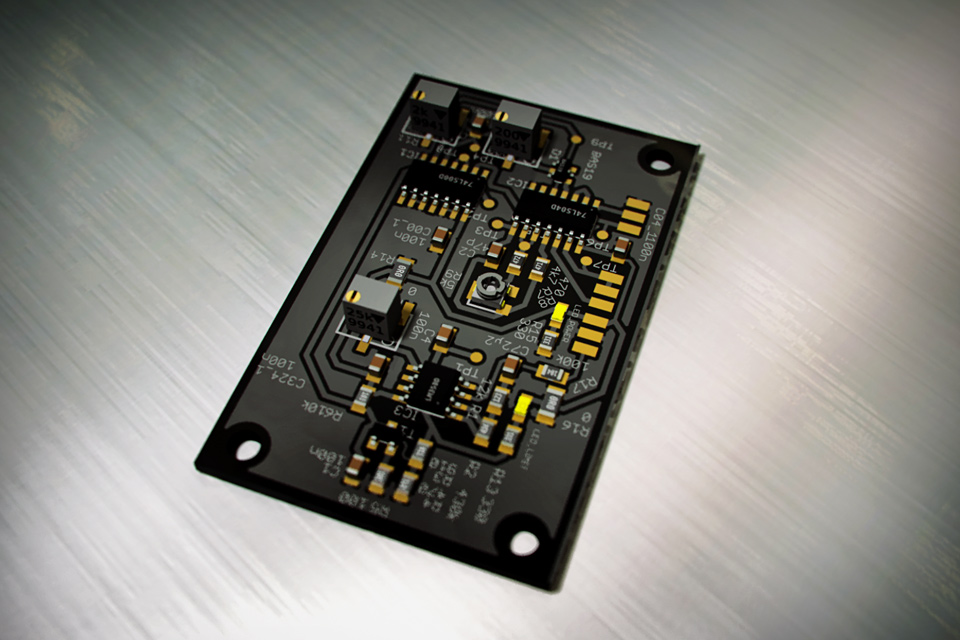

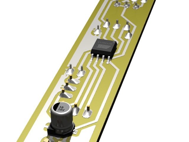

von Christian W. (Firma: www.360customs.de) (doctormord)
Hi all,
damits uns nicht langweilig wird, mal was ganz verrücktes. Ein Atmega8L
+ RFM12 Transceiver, WOW! :-D
Aufgebaut auf FR4 0.4mm. Eigentlich klebt man damit besser Multilayer.
Sei es drum, ich hab nochmal an Pov-Ray geschraubt um den "Flair" von
Selbstgeätzen zu bekommen. :)
Liebe Grüße Christian
von Uhu U. (uhu)
Welchen Sinn hat das Gitter als Massefläche?
$Anrede Uhu,
gefüllte Masseflächen bereiten (zumindest bei mir) mit der
Tonertransfermethode ein paar Probleme. Des weiteren wollte ich
Ätzlösung sparen und zu guter Letzt etwas mehr Stabilität in die Platine
bringen. (0.4mm FR4)
Das war eigentlich alles.
$Grussformel Christian
von Uhu U. (uhu)
$Achso.
$Christian,
welche Parameter benutzt Du denn fürs Selbstgeätzte? Sieht hübsch aus !
$MfG,
Andreas
von Eagle vs. Target (Gast)
Ich glaub ich steig doch wieder auf Eagle um.
Targetprojekte kann man ja nicht importieren oder?
Hi Andreas,
ich hab in der 3dtools.inc die Einstellungen für 4 und 5 geändert:
        #case(4)//Homemade PCB (ohne Loetstop)
            #declare col_brd = texture{pigment{  MediumGoldenrod filter 0.5} normal {bozo 0.1 scale 6 } finish{reflection{.05,.05} ambient 0.0 brilliance 1}}//Farbe der Platine
            #declare col_pds = texture{T_Silver_5A normal {bozo 0.15 scale 6 } finish{F_MetalB reflection{.15,.02} ambient 0.0}}                                         //Farbe der Pad's und SMD's
    #declare col_wrs = col_pds //Farbe der Leiterbahnen
            #declare col_hls = texture{pigment{Gray10}}                                      //Farbe der Pseudobohrungen
            #declare col_bgr = White;                                                          //Hintergrundfarbe wenn keine Umgebung aktiviert
            #declare col_slk = texture{pigment{White}}                                      //Farbe des Best�ckungsdruck
            #declare col_thl = col_pds //Farbe der Durchkontaktierungen
            #declare col_pol = col_wrs                                                      //Farbe der Polygone
        #break
        #case(5)//Homemade PCB (mit HAL  )
            #declare col_pds = texture{T_Silver_5A normal {bumps 0.9 scale <1,0.25,0.25>*0.3 turbulence
0.9}  finish{F_MetalB reflection{.45,.02} ambient 0.0}}//Farbe der Pad's und SMD's
22
23
24
4 ist Selbstgeätzt STD
5 ist Selbstgeätzt HAL
Wobei HAL noch angepasst werden muss, der Effekt ist ein zu "intensiv".
Gruß Christian
Nachtrag:
HAL sollte so passen:
            #declare col_pds = texture{T_Silver_5A normal {bumps 0.13 scale <1,0.25,0.25>*0.3 turbulence
0.8}  finish{F_MetalB reflection{.05,.02} ambient 0.0}}//Farbe der Pad's und SMD's
Gruß Christian

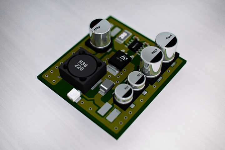

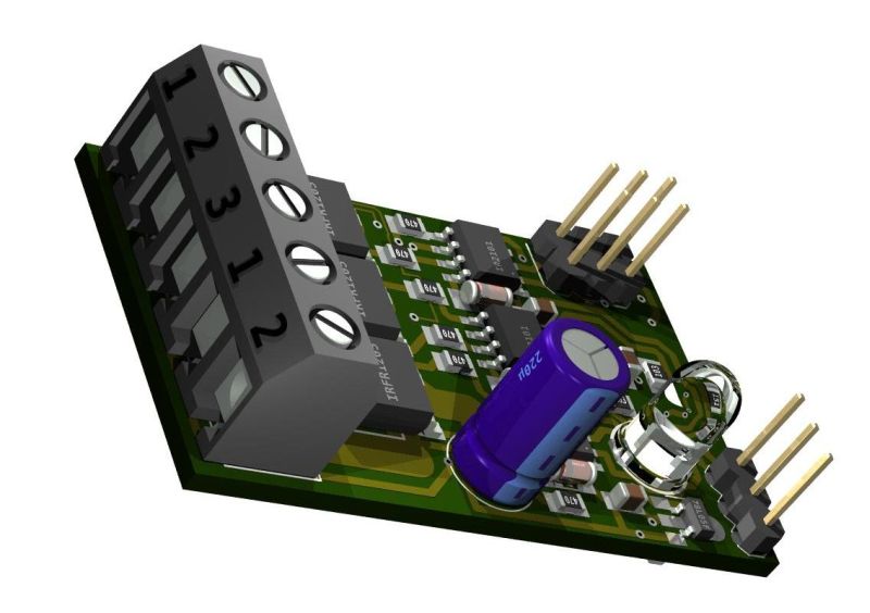

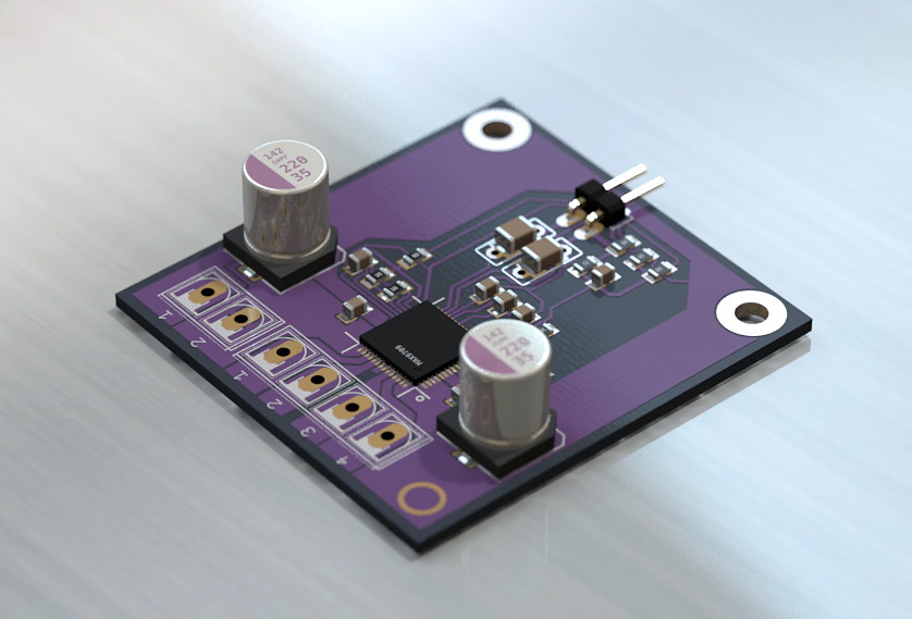

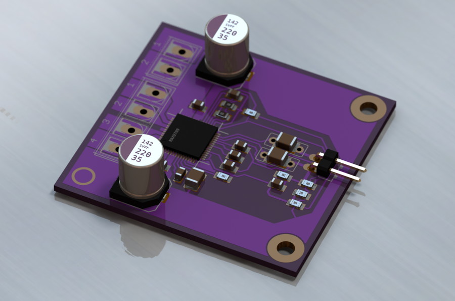

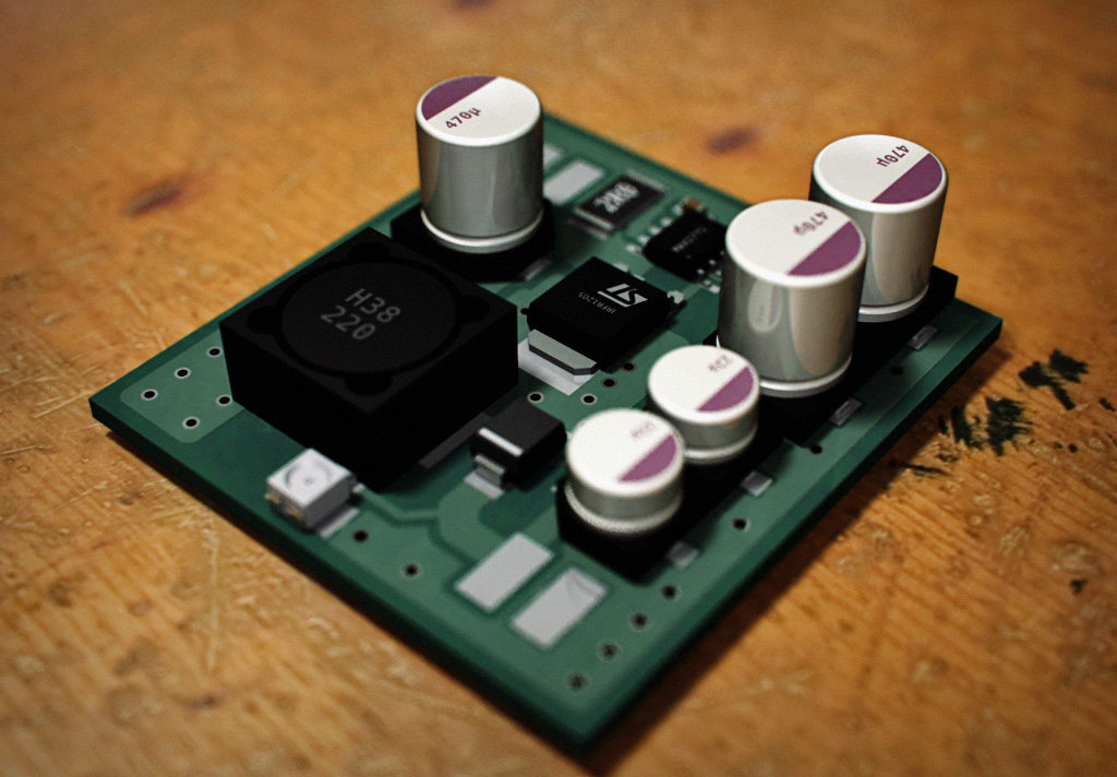

Anbei noch "das Letzte",
Step-Up-Wandler 3-10V -> 12V.
Betrieben an einer Li-Ion-Zelle, bringt der Wandler im Bereich von
3.1-4.0V knapp 1.8 A, Spitze 2.3A. Wirkungsgrad ~89%. Dient als Antrieb
für den MAX9704 2x10W Class-D Verstärker. :)
Gruß Christian

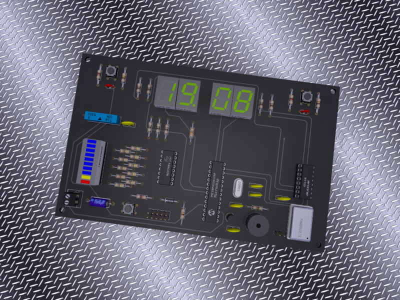

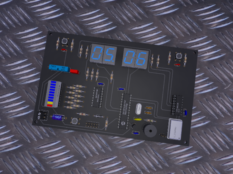

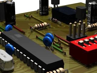

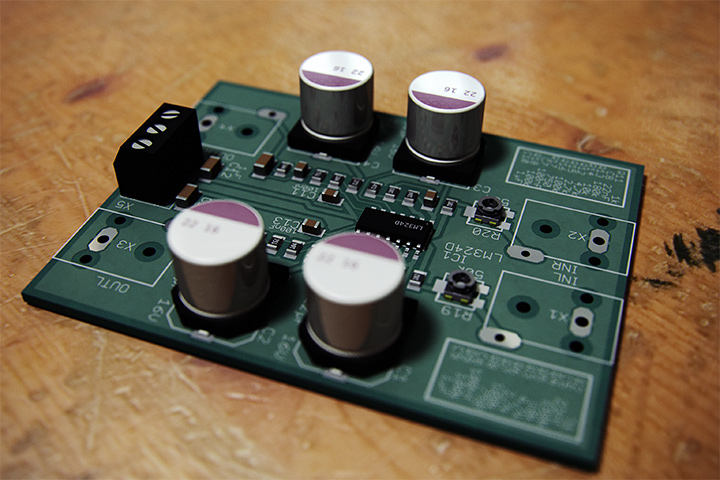

Hallo zu früher Stunde,
nachdem der MAX1771-Step-Up ja schon gezeigt wurde, habe ich noch ein
bischen an den Einstellungen geschraubt.
(Viel geändert hat sich nicht, die Farben für den Lötstop wurden nach
einer echten Vorlage angepasst und über eine Color_map subtil variiert,
des weiteren habe ich mich noch um die Elkos gekümmert, in Anlehnung an
die Sanyo SEPC High Performance Reihe).
Im Anhang das Ergebnis.
Für die Board-Einstellungen hier Preset 6:
e3d_tools.inc
#case(6)//PCB real
pigment{
           bozo
    turbulence 0.8
           color_map {
             [0.0 color rgb <0.22,0.38,0.32>]
             [0.5 color rgb <0.24, 0.4, 0.35>]
             [1.0 color rgb <0.22, 0.44, 0.32>]
                     } // end of color_map
               } // end of pigment
normal{bozo 0.05 scale 3 }
//finish {reflection{.01,.02} ambient 0.05 brilliance 0.94 conserve_energy}}
//Farbe der Platine
#declare col_wrs = texture{
22
pigment{
23
               bozo
24
    turbulence 1
25
           color_map {
26
27
             [0.0 color rgb <0.28, 0.43, 0.35>]
28
             [0.2 color rgb <0.36, 0.49, 0.41>]
29
             [1.0 color rgb <0.38, 0.53, 0.45>]
30
31
               } // end of pigment
32
33
34
35
finish{ reflection{.01,.02} ambient 0.02 brilliance 0.96 conserve_energy}}      //Farbe der Leiterbahnen
36
37
38
            #declare col_pds = texture{pigment{Gray70} finish{ reflection{.14,.12} ambient 0.02 diffuse 0.6 brilliance 0.96 conserve_energy}}                    //Farbe der Pad's und SMD's
39
            #declare col_hls = texture{pigment{Black}}                                      //Farbe der Pseudobohrungen
40
            #declare col_bgr = Gray50;                                                      //Hintergrundfarbe wenn keine Umgebung aktiviert
41
            #declare col_slk = texture{pigment{White}}                                      //Farbe des BestĂźckungsdruck
42
            #declare col_thl = texture{pigment{Gray70} finish{F_MetalB}}                    //Farbe der Durchkontaktierungen
43
44
        #break
Für die Elkos:
e3d_tex.inc
//Purple Sanyo cap marking
#declare e3d_tex_cap_marking_purple = //texture{e3d_tex_cap_marking_purple}
    texture{
    pigment{color rgbt<0.43,0.08,0.33,0.5>}
          finish{ phong 1 ambient 0.1 diffuse 0.8}
#declare e3d_tex_silver_smd_cap = //texture{e3d_tex_silver}
texture {T_Silver_2A finish{ phong 1 ambient 0.1 conserve_energy diffuse 0.5 roughness .3 metallic reflection {0.15
          metallic} irid {0.10 thickness 0.5 turbulence 0.1}}};
e3d_cap.inc
#macro CAP_SMD_ELKO_GRND(L,W,H,D,B,S,C)
union{
    //Contacts
    box{<-S/2,0,-B/2><-S/2-C,0.3,B/2>}
    box{<S/2,0,-B/2><S/2+C,0.3,B/2>}
    //The base plastic
    difference{
        box{<-L/2,0.3,-W/2><L/2,2,W/2>}
        box{<0,0,0><6,3,-5> rotate<0,-45,0> translate<L/2-L/4,0,-W/2>}
        box{<0,0,0><6,3,5> rotate<0,45,0> translate<L/2-L/4,0,W/2>}
        texture{e3d_tex_cap_smd_electrolytic_base}
    //Body
    difference{
        cylinder{<0,2,0><0,H-0.4,0>D/2}
        torus{D/2+0.2,0.4 translate<0,3,0>}
    torus{D/2-0.4,0.4 translate<0,H-0.4,0>}
    cylinder{<0,H-0.4,0><0,H,0>D/2-0.4}
    //Top marking
22
    union{
23
        difference{
24
            cylinder{<0,H-0.4,0><0,H+0.01,0>D/2-0.4}
25
            box{<-D/6,H-0.5,-D/2><D/2,H+0.1,D/2>}
26
27
        text {ttf besch_font value 0.5,0 scale D/7 rotate<90,-90,0> translate<D/16,H+0.01,-D/2+D/8>}
28
29
30
    rotate<0,180,0>
31
    texture{e3d_tex_silver_smd_cap}
32
33
#end
Hier wurde das Standard-Makro geändert, es sehen dann alle SMD-Elkos so
aus.
Gruß Christian
Er hat Jehova gesagt!
Povray ist kein CAD-Programm und Eagle3D hatte nie den Anspruch an die
von dir vorgebrachten Argumente gestellt. Davon ab wüsste ich auch nicht
wie nun z.B. Mentor Graphics, Altium Designer und/oder Circuit-Works in
diesen Thread passen.
Für Pubskram gilt allerdings immer noch: Wenn der Pub stinkt, ist die
Wurst fertig!
In diesem Sinne noch 3 Bilder mit den aktuellen Einstellungen.

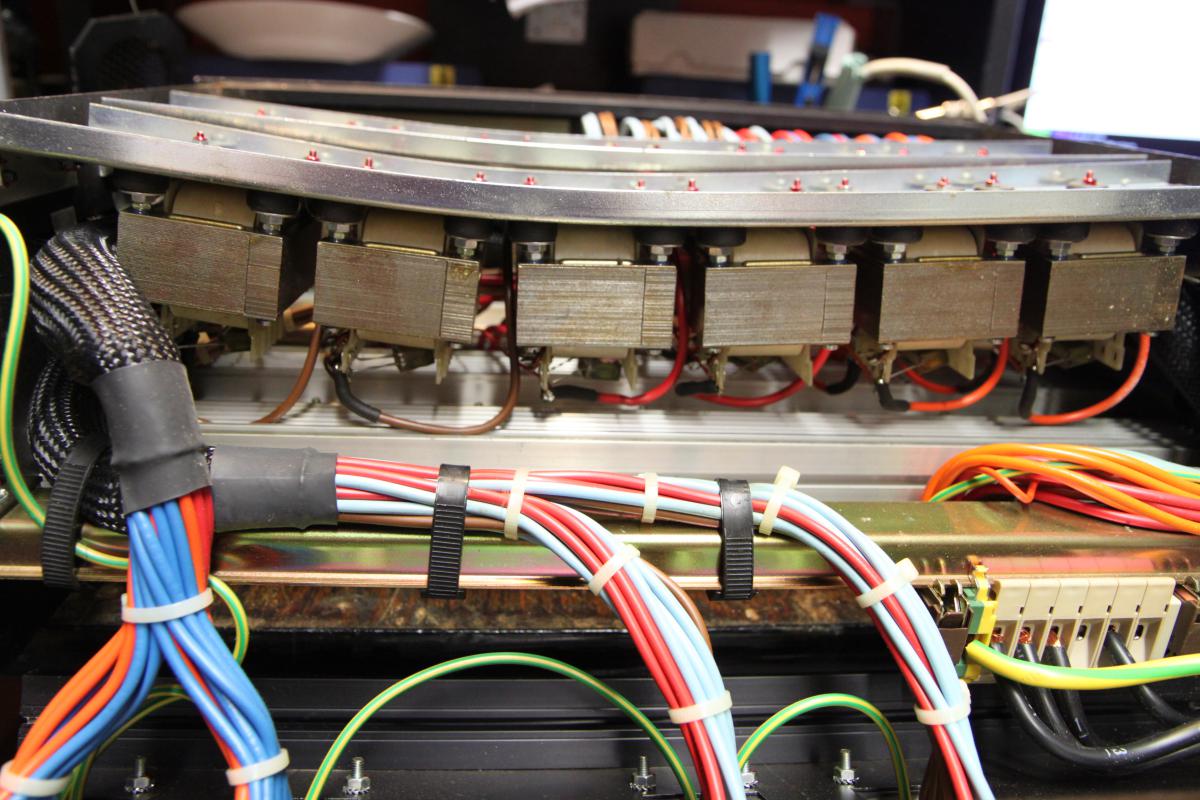

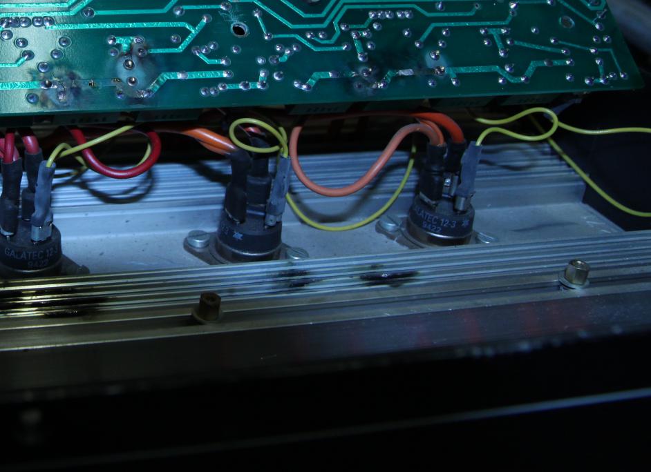

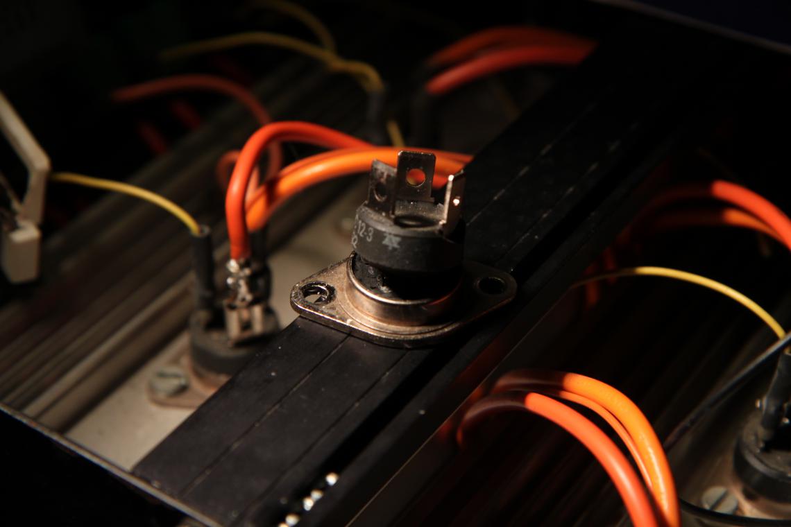

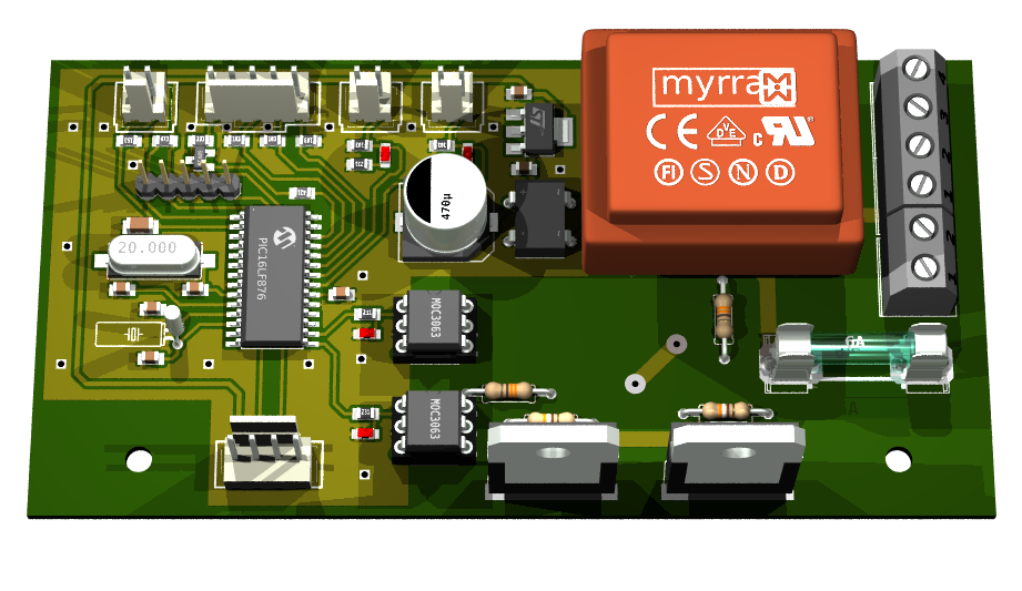

von Nils S. (kruemeltee) Benutzerseite
Nachdem mir mein schöner Ultralite 12x3kw Dimmer im 19" Format
abgeraucht ist, hab ich angefangen da selber was zu machen.
Aus dem 12x15A Analog-Dimmer wird jetzt ein 12x25A DMX Dimmer.
Hier das erste mal, dass ich eagle 3d laufen liess, sieht jetzt schon
tausendmal besser aus, als der "Freiluft-Lochraster"-Testaufbau :)
PS: Kennt jemand eine Quelle für 25A Sicherungsautomaten, einpolig ?
Die einzigen die ich gefunden habe sind entweder 3€-China-NoName-Schrott
oder dreipolig. Kann gerne auch 15...20 Euro pro Automat kosten,
Hauptsache ist, dass da kein Schrott reinkommt.
3x63A FIs hab ich schon.
von Frank L. (florenzen)
> abgeraucht ist,
Die Dinger sind doch eigentlich stabil. Was hast du gemacht?
Na wie das passiert ist, kann ich nicht sagen... 8kw PARs hingen auf 7
Kanälen verteilt und 2x 2KW Deckenbeleuchtung auf 2 Kanälen und nen 1KW
Verfolger.
Das Teil ist förmlich übergekocht. Der "Knick" in der Schiene mit den
Drosseln kann ich mir nur durch extreme Hitze erklären, draufgeknallt
ist da nichts, der steckte seit dem Kauf im Rack.
Die DMX->Analog Platine im Gehäuse darüber hat auch irgend ne Macke
abbekommen, ist auch etwas verformt und verfärbt. Brandmeldezentrale
ging zum Schluss auch noch los...
7 Geplatze Triacs und weggeschmolzene Leiterbahnen...
Siehe Fotos.
Anbei mal ein "Enable-Chopper" für einen L6203 oder ähnliches.
Funktioniert sogar. :)

Ich habe mal mit EagleUp rumgespielt, gefällt eigentlich ganz gut.
Nachteile:
wenige Bauteile fertig, teilweise echt schlecht (z.B. Bild der
Chromtransistor), Pads sind in der Textur für die Platine (keine
Materialzuweisung möglich)
Ansonsten arbeitet Eagle und Google ganz gut zusammen.
Ein paar mehr Bauteile und evtl. Zinn an den Bauteilen, dann wäre es
schon ganz gut.

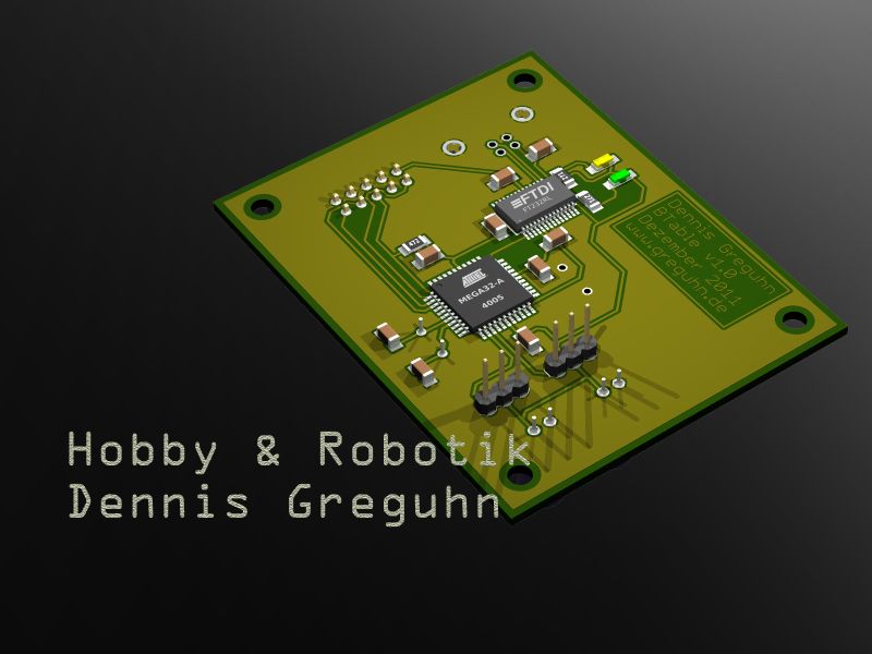

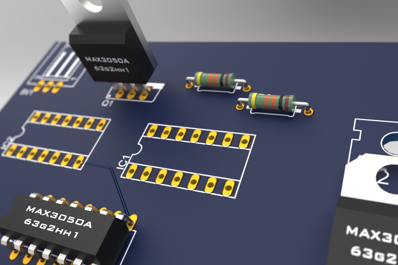

von Dennis X. (Gast)
Wow, so einen Transistor habe ich auch noch nie gesehn ;-)
Hier einmal mein Werk.
Dennis
von Rübezahl (Gast)
Wie viele Lichtquellen hast du denn eingestellt?
Die Schatten sind ganz schön verwuselt. :-)
Die standart Einstellungen hab ich für meine platine verwendet.
von Simon W. (simon_w24)
Hier ist mein erstes Rendering, hat geschlagene 8 Std. und 44 Min. mit
4x 2.67 GHz gedauert...
Originalgröße ist 1920x1080.

von Ralf G. (ralg)
Hab' mal probiert, das Platinenmaterial etwas realistischer aussehen zu
lassen.
Bilder: chemisch verzinnt, handgelötet (leicht unterschiedliche
Lotmengen; incl. SMD)
> lassen.
Sehr schön, wie hast Du die Linien in das Material bekommen? Ganz zu
schweigen von dem tollen SMD-Lötzinn...
von Ralf G. (ralg)
Leiterplatte:
Zuordnung der Textur in Abhängigkeit von 'Pads&SMD top|bottom'
#macro PCB_TEX_MAP(pcb_color,pcb_transmit,pcb_filter,pcb_finish,pcb_roughness)
//texture{
    gradient<1,0,0> turbulence 0.1
    texture_map {
        [0.00 pigment{color pcb_color transmit pcb_transmit filter pcb_filter} finish{pcb_finish}]
        [0.20 pigment{color pcb_color transmit pcb_transmit filter pcb_filter} finish{pcb_finish}]
        [0.40 pigment{color pcb_color transmit pcb_transmit filter pcb_filter} finish{pcb_finish roughness pcb_roughness}]
        [0.60 pigment{color pcb_color transmit pcb_transmit filter pcb_filter} finish{pcb_finish roughness pcb_roughness}]
        [0.80 pigment{color pcb_color transmit pcb_transmit filter pcb_filter} finish{pcb_finish}]
        [1.00 pigment{color pcb_color transmit pcb_transmit filter pcb_filter} finish{pcb_finish}]
    scale <0.5,1,1>
#end
#declare T_PCB_Glossy = texture {
//    PCB_TEX_MAP(C_PCB,0.4,0.0,F_MedGlossy,0.1*1.1)
    PCB_TEX_MAP(C_PCB,0.7,0.0,F_Glossy,0.07*1.1)
22
23
24
#declare T_PCB_Dull =  texture {
25
//    PCB_TEX_MAP(C_PCB,0.4,0.0,F_Dull,0.1*1.1)
26
    PCB_TEX_MAP(C_PCB,0.3,0.0,F_ExtraDull,0.25*1.1)
27
28
Lot:
Wie man sieht, als Heightfield. Der Test mit Ellipse ist auskommentiert
noch drin. Die Zufallszahl ist für unterschiedliche Formen. Handgelötet
eben :-)
// Lötpunkt
// x_value : Breite
// z_value : Höhe
// y_value : Länge
#macro SOLDER(x_value,z_value,y_value)
#if(global_solder=on)
#local y_sgn = (y_value < 0 ? -1 : +1);
#local fakt = 0.9;
#local y_value =y_value * 2;
    object {
        difference {
            superellipsoid {<1,1>}
            box {<-x_value*2,+0.5,-z_value*2> <x_value*2,-3.0,z_value*2>}
            translate (-0.5*y_sgn)*y
        //scale <1,y_value*0.6+y_value*rand(global_seed)*0.4,1>
        scale <x_value/1.8,y_value*0.6+y_value*rand(global_seed)*0.4,z_value/1.8>
        texture{T_silver_gloss}
22
23
    union {
24
        height_field {
25
                function  20, 20 { sin(y*pi)*sin(x*pi) }
26
                smooth
27
                scale <x_value*fakt,y_value*0.5+y_value*rand(global_seed)*0.5,z_value*fakt>
28
                translate <-x_value/2*fakt,0,-z_value/2*fakt>
29
30
      //  box {<-x_value/2,0,-z_value/2> <+x_value/2,0.01,+z_value/2>}
31
32
        translate (pcb_cuheight*y_sgn)*y
33
34
35
#else
36
    sphere {<0,0,0>0}
37
#end
38
#end
39
Allerdings habe ich noch jede Menge an den ULPs geändert, da z.B. die
Leiterbahnen im Original nicht die richtige Lage in der Höhe haben und
die Pads, wenn ich mich richtig erinnere (ist schon ein halbes Jahr
her), durch die ganze Leiterplatte gehen. Die verzinnten Leiterbahnen
sind nicht nur anders eingefärbte Leiterbahnen, sondern eine extra
Schicht drauf, sonst wären sie in der Draufsicht ja silbern zu sehen.
Das Lötzinn habe ich den Bauteilen zugeordnet (wieder in Abhängigkeit
von 'Pads&SMD top|bottom').
Das beidseitige Verlöten gefiel mir auch nicht als
'Handarbeitsvariante'.
von Ralf G. (ralg)
Hab' ich gerade wiedergefunden:
Eigenbau-Platinen haben manchmal auch Drahtbrücken :)

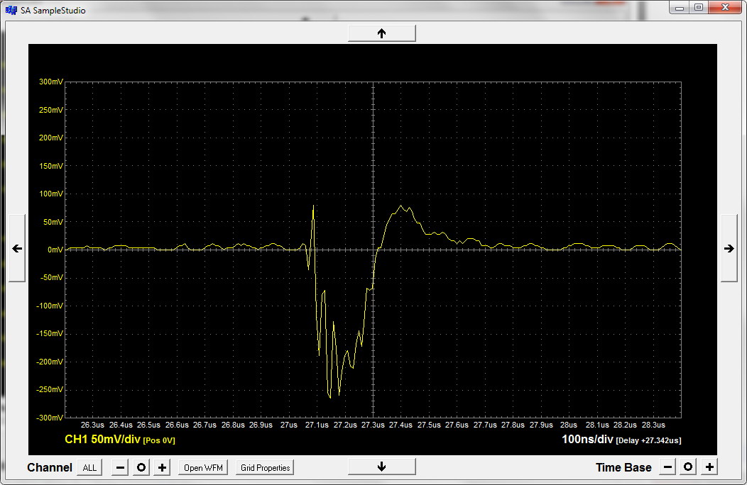

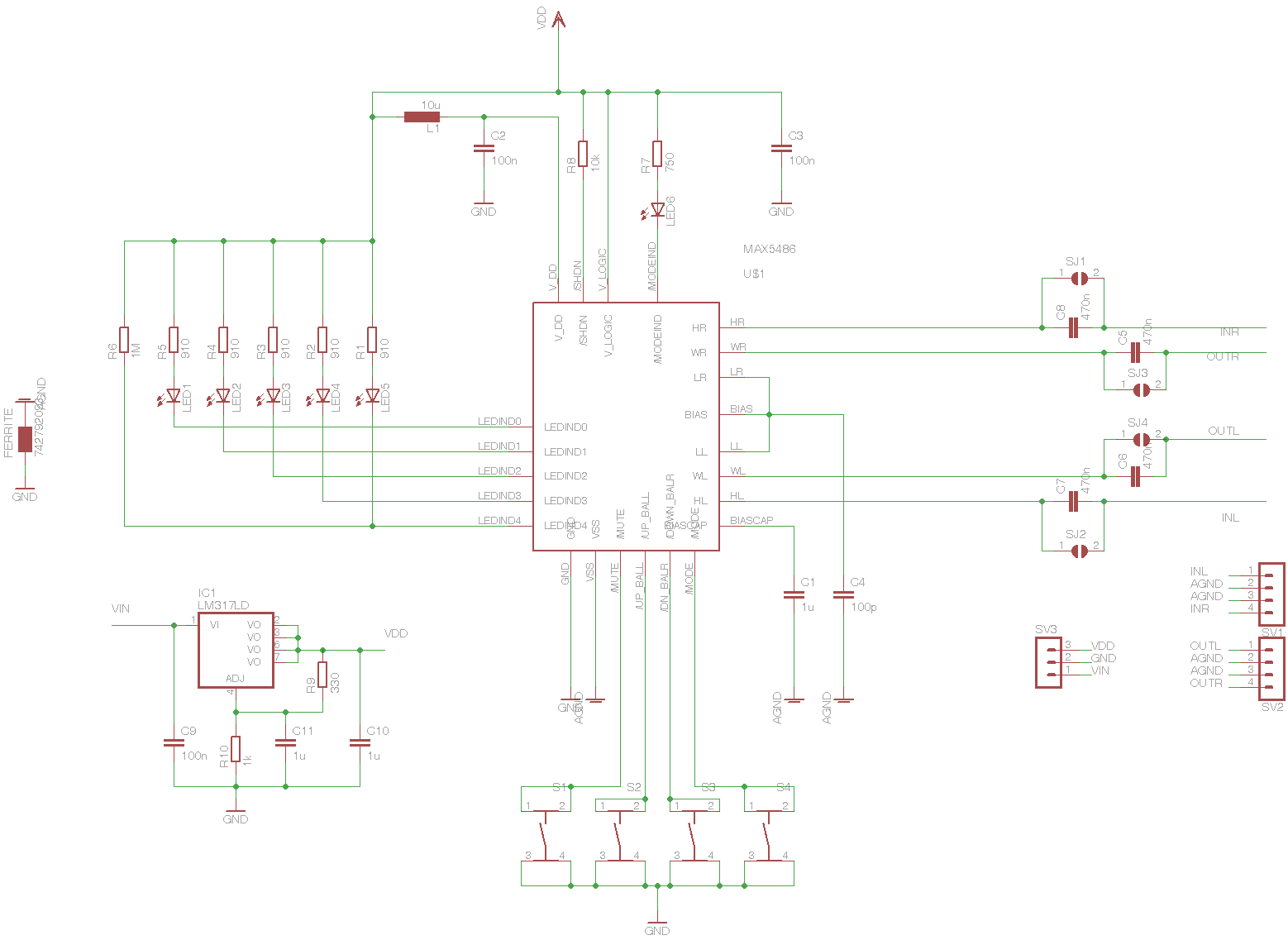

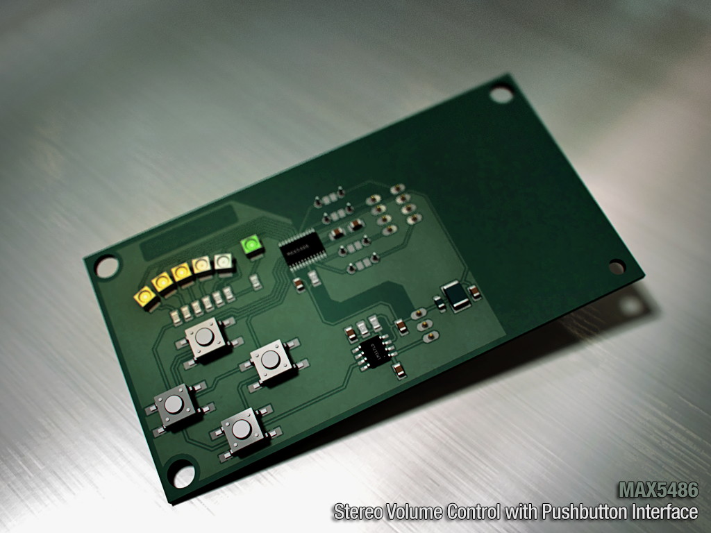

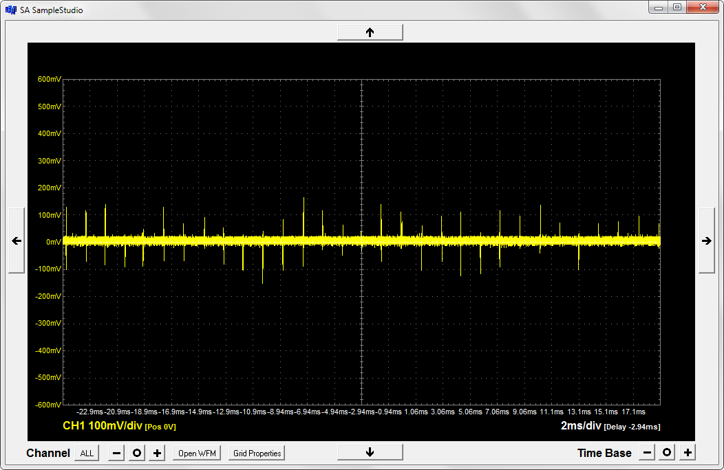

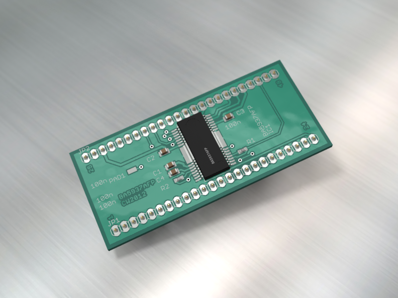

Anbei mal eine Platine für nen MAX5486 "Stereo Volume Control with
Pushbutton Interface". Schönes Teil, nur CMRR könnte besser sein. Sehr
empfindlich auf "Groundnoise". Darum hier mit entkoppelter Analogmasse
per Ferrite und LC-Filter für den Analogteil.
(Keine gute Idee, auch, die Signalleitungen der LEDs unterm Chip
herauszuführen, da sonst die PWM der Treiber einstreut.. -.-)
Gruß Christian
von Nachtaktiver (Gast)
Dann war das Layout an einigen stellen vermasselt und die Ferrite
(verschlimm)- besserten das Problem.
Rein Formel gibt es eine neue Impendanz in deinen Maschenumlauf, an
welchen eine zusätzliche Spannung aufgrund des Ausgleichstromes abfällt.
rein "formel" wirkt die Impendanz aber erst zu höheren Frequenzen. Die
Entkopplung per Ferrit wird in älteren Publikationen beschrieben, heute
ist man wohl der weitläufigen Meinung es wäre "oldschool". Das LC-Filter
geht auf eine App-Note von Atmel für deren AVCC der AD-Wandler zurück.
Das Groundnoise-Problem tritt allerdings nur bei Verwendung eines
Schaltwandlers am Eingang auf. (Hörbar im Quasi-Leerlauf)
So wie es im Datenblatt von Maxim angegeben ist, funktioniert es nicht
ohne Probleme, da hatten bereits ganz andere Probleme.
Im Anhang "alt" vs. "neu". Sowie die Spikes der SMPS (Quasi-Leerlauf) am
Ausgang des Digipots.
Legt man das ganze "Konstrukt" nur am Eingang der nachfolgenden Stufe
(Verstärker) auf Masse, ist auch Ruhe. (abgesehen vom PWM-Noise)
Mir ist leider nicht bekannt wie man das unterdrückt, allein ein
Tiefpass vor dem Linearregler bringt nichts. (fg ~5kHz)
Der Schaltregler läuft bei 330kHz.
Ist DGND direkt am Knotenpunkt der SMPS verbunden und AGND an AGND der
nächsten Stufe, ergibt sich anscheinend eine prima Antenne.
(Masseschleife)
Bei Batteriespeisung gibt es dabei allerdings kein Problem.
Gruß Christian
Anbei Layout und Schaltplan.
von Dennis H. (t1w2i3s4t5e6r)
Hallo!
Dann will ich mich auch einfach mal beteiligen, das ist mein erster
Versuch in eagle 3D. Soll mal ein Brushless-Regler werden, Platine ist
gerade bei Jakob bestellt. Schraubklemmen hab ich im 3D nicht gefunden,
und für den 78L05 im SOT89 Gehäuse hab ich auch nix richtiges gefunden,
vielleicht kann mir jemand noch auf die Sprünge helfen.
MfG Dennis
von Thomas B. (thomasbarends)
Hallo Dennis,
Vielleicht hilft dir das:
Das angehängte Bild zeigt linksoben zwei Schraubklemmen, die in EAGLE
als W237-102 definiert sind. In eagle3d habe ich die als CON_ARK_5MM_2
definiert (suche nach Anreihklemmen oder schreibe folgendes in deiner
3dusrpac.dat:
W237-102:0:0:0:0:0:0:0:0:0:0:0:0:0:0:0:0:0:0:0:0:0:0:0:0:0:0:0:0:0:0:CON
_ARK_5MM_2(:Anreihklemmen  2Pin (con-ptr500.lib):Screw Terminal conn.
Viel Erfolg,
Thomas
Hallo!
Danke für die Info, das eine Schraubklemme bei eagle 3d Anreihklemme
heißt, wusste ich nicht, sieht doch gleich viel besser aus :)
MfG Dennis
von Christian F. (cmf) Benutzerseite
Meine vollautomatische Schattenbahnhofsteuerung für die
Modellbahnanlage.
Aufgebaut auf einer Lochrasterplatine, die Leiterbahnen sind Kabel.
EDIT: Sorry fürs das Posterformat
Und hier von unten.
Leiterbahnen = Lötbrücken bzw. Kabel

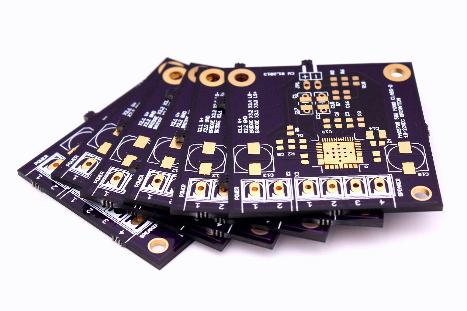

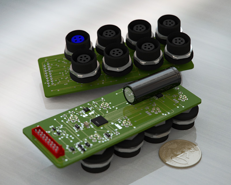

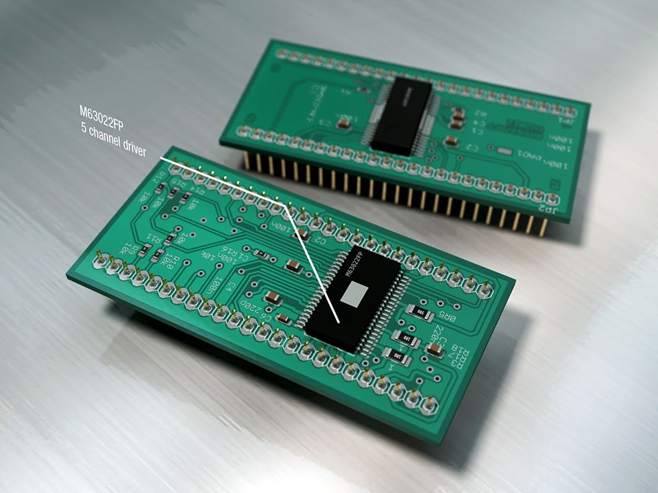

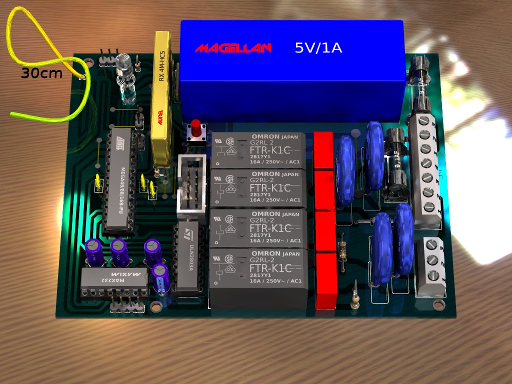

Anbei mal unsere Universalplatine für einen 5-Kanal-Aktuator-Treiber.
2-3 Spulen, Brushless + Hal, Stepper.
Gruß Christian

von David .. (david1)
Hier mal ne Platine zur Steuerung von 4 Servos und mehreren LEDs, sowie
mehreren Eingängen.
Kann mir evtl. jemand sagen wie man die Farbe der Elkos auf schwarz
ändert?
von David .. (volatile)
> ändert?
Reine Schaetzung: In den Eagle3D-Files sind irgendwo Elko-Texturen. Mach
ein Backup und ersetz sie mit Eigenen?
von Sulis P. (Firma: eagle3d-team.blogspot.gr) (sulis1281100)
#if(pcb_parts=on)
//**************************     ÅîáñôÞìáôá ðïõ åßíáé ôïðïèåôçìÝíá óôçí
ðëáêÝôá     **************************
union{
#ifndef(pack_C1) #declare global_pack_C1=yes; object
{CAP_DIS_ELKO_3MM5_8MM("100uf/63V",1,)translate<0,0,0>
rotate<0,0.000000,0>rotate<0,0.000000,0> rotate<0,0,0>
translate<-43.180000,0.000000,-5.080000>}#end    //Elko 3,5mm Pitch, 8mm
Diameter, 11,5mm High C1 100uf/63V E3,5-8
#ifndef(pack_C2) #declare global_pack_C2=yes; object
{CAP_DIS_ELKO_3MM5_10MM("100uf/63V",2,)translate<0,0,0>
translate<-27.940000,0.000000,-5.080000>}#end    //Radialis ELKO 3,5mm
labtavolsag 10mm atmero C2 100uf/63V E3,5-10
#ifndef(pack_C3) #declare global_pack_C3=yes; object
{CAP_DIS_ELKO_5MM_8MM5("100uf/63V",3,)translate<0,0,0>
translate<-10.160000,0.000000,-5.080000>}#end    //Elko 2,5mm Pitch, 6mm
Diameter, 11,2mm High C3 100uf/63V E5-8,5
#ifndef(pack_C4) #declare global_pack_C4=yes; object
{CAP_DIS_ELKO_5MM_10MM("100uf/63V",4,)translate<0,0,0>
rotate<0,0.000000,0>rotate<0,-270.000000,0> rotate<0,0,0>
translate<5.080000,0.000000,-5.080000>}#end    //Elko 5mm Pitch, 10mm
Diameter, 16mm High C4 100uf/63V E5-10,5
#ifndef(pack_C5) #declare global_pack_C5=yes; object
{CAP_DIS_ELKO_5MM_10MM("100uf/63V",5,)translate<0,0,0>
rotate<0,0.000000,0>rotate<0,-90.000000,0> rotate<0,0,0>
translate<20.320000,0.000000,-5.080000>}#end    //Elko 5mm Pitch, 10mm
Diameter, 16mm High C5 100uf/63V E5-10,5
}//End union
#end
Und welcher Teil definiert die Farbe?
Das kann ja nur nur die Zahl 1 (bzw. 2, 3, usw ...) sein:
("100uf/63V",1,)
füge ich die aber bei mir dazu, oder kopiere den Code von oben gibts nen
Error:
#ifndef(pack_C12) #declare global_pack_C12=yes; object
Parse Error: Expected ')', float function 'float constant' found instead
Sorry but my German is not good
For this I will answer in the English
I use 5 different pictures for the colour
see how to apply
#macro
CAP_DIS_ELKO_GRND(tex_scale,val_size,dis,dia,hig,dia_b,value,xrwma)
union{
χχχχχχχχχχχχχχχχχχχχχχχχχχχ
    #if (xrwma=1)
        pigment{image_map{png "tex_elko.png" } scale tex_scale}
        //finish{reflection { 0.03, 0.1}  phong 0.4 crand 0.05 ambient
(0.1 * global_ambient_mul)}
#local grama = Black;
#end
    #if (xrwma=2)
        pigment{image_map{png "tex_elko1.png" }scale tex_scale}
#local grama = White;
#end
{CAP_DIS_ELKO_3MM5_8MM("100uf/63V",1,) 1-5 = color

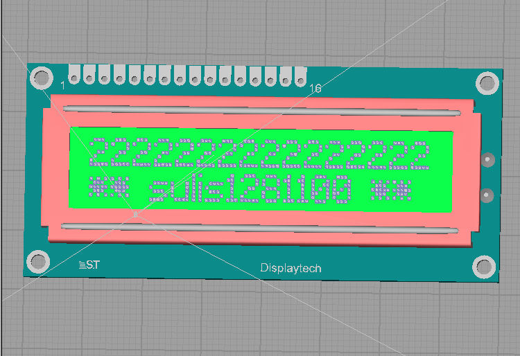

Displaytech-162A

von sBronco (Gast)
4 Kanal Lüftersteuerung für die Wasserkühlung im PC, 5 Externe Sensoren
+ PC Sensoren via USB

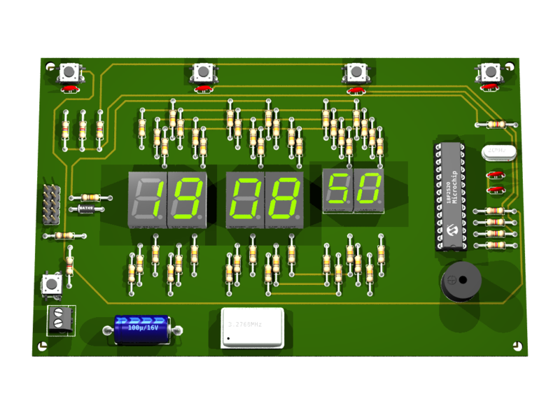

von Mike R. (uhrenbastler)
ich habe mich auch mal mit EAGLE3D/Povray versucht und eine meiner
Uhrenplatinen genommen.
Uhr_18F2520_1 mit den Grundeinstellungen Eagle3D, (1024x768 noAA)
Uhr_18F2520 mit 7-Segmentanzeigen von F.Lohmueller (1024x768 0.3AA)
So siehts doch gleich viel besser aus.
Gruß Uhrenbastler
Sehe das vorletzte Bild erst jetzt: treibt der µC die Lüfter direkt über
seine I/O-Pins? Was machen die Kondensator/Widerstandsketten alle
parallel geschaltet? Wo ist das Quarz?
von ErklärBär (Gast)
Kevin K. schrieb:
> treibt der µC die Lüfter direkt über seine I/O-Pins?
Gegenüber dem PWM-Eingang eines modernen Lüfters wird er es gewiß
verstehen, sich "Gehör und Gefolge" zu verschaffen...
> Was machen die Kondensator/Widerstandsketten alle parallel geschaltet?
Same procedure as for every input? Die R's "pullen" zum einen Potential,
die C's vermitteln beruhigenden Halt - gestützt auf's andere Potential.
Und wo sich R und C die Hand geben, tummeln sich und treiben es die
Signale...
> Wo ist das Quarz?
Genügt's etwas weniger genau, als zum gezielten Touchieren ausgewählter
Luftmoleküle mit den Rotorflügeln erforderlich wäre, genügt ganz gewiß
bereits der prozessorinterne RC als Herzschrittmacher...

e3d_tools.inc - Farbeinstellungen für OSH-Park (www.oshpark.com):
       #case(10)//OSH Park
            #declare col_brd = texture{pigment{Violet} normal {bozo 0.01 scale 2 } finish{reflection{.02,.02} ambient 0.02 brilliance 0.94 conserve_energy}}//Farbe der Platine
            #declare col_wrs = texture{pigment{DarkOrchid} normal {bozo 0.01 scale 1 } finish{reflection{.02,.02} ambient 0.05 brilliance 0.94 conserve_energy}}                                //Farbe der Leiterbahnen
            #declare col_pds = texture{pigment{Orange} finish{F_MetalB reflection{.07,.05} ambient 0}} //Farbe der Pad's und SMD's
            #declare col_slk = texture{pigment{Gray95}} //Farbe des Bestückungsdruck
            #declare col_thl = texture{pigment{Orange} finish{F_MetalB reflection{.06,.05} ambient 0}} //Farbe der Durchkontaktierungen
            #declare col_pol = col_wrs  //Farbe der Polygone                                                    //Farbe der Polygone
        #break
von Seife (Gast)
Bandpass mit einstellbaren Grenzfrequenzen.
Das Model der Relais passt nicht ganz.
OSH-Park Farbsetting mit Lötpaste auf SMD-Pads. Abgewandelt von Ralfs
Code.
Board ist ein MAX9709 50W Klasse-D Mono Verstärker.
Bevor es langweilig wird. :D
- bessere Lötpaste mit variablem Auftrag
- "echtes" Lötzinn an den Pinheadern (Textur-Fix)
- SMD Widerstände überarbeit
- FR4 Struktur eingebracht
- SMD-Bauteile jetzt mit "random" Platzierung
Translation mit <x,y,0> ->
<x+(-1+2*rand(seed)*x_fakt),x+(-1+2*rand(seed)*y_fakt),0>
- Texturen/Farbsetting und Beleuchtung "verfeinert"
Lötzinn und FR4-Struktur auf Grundlage von Ralf G., wobei ich die
Struktur über eine Normal-Map erzeuge, was zumindest bei mir ~5x
schneller ist, als die Lösung von Ralf. Die Lötpaste wird direkt auf dem
SMD-Pad erzeugt. Auftrgsvolumen und Abmessungen auch per random + fix.
Bei Bedarf pack ich die .inc mal zusammen.
Gruß Christian

Ich könnte mir vorstellen, das es länger dauert das 3D Bild zu erstellen
als das Layout?!
Jain,
das ist größtenteils in den Makros geändert. Zum Rendern kopiere ich mir
dann nur noch den vorbereiteten Kopf rein. (Rüstzeit somit schon
abgegolten)
Board exportieren
Kopf austauschen
eventl. Platine drehen
Rendern
Gruß Christian
ich habe mich jetzt mal an POVRAY 3.7 versucht und finde diese Version
sehr gut. Zum Testen habe ich mal mit verschiedenen Hintergründen und
Einstellungen getestet. Hintergrundbilder habe ich hier gefunden:
http://www.gdefon.com/
Vielen Dank auch an Alle, die hier ihr Wissen und Ihre Dateien zur
Verfügung stellen.
Gruß Uhrenbastler.
